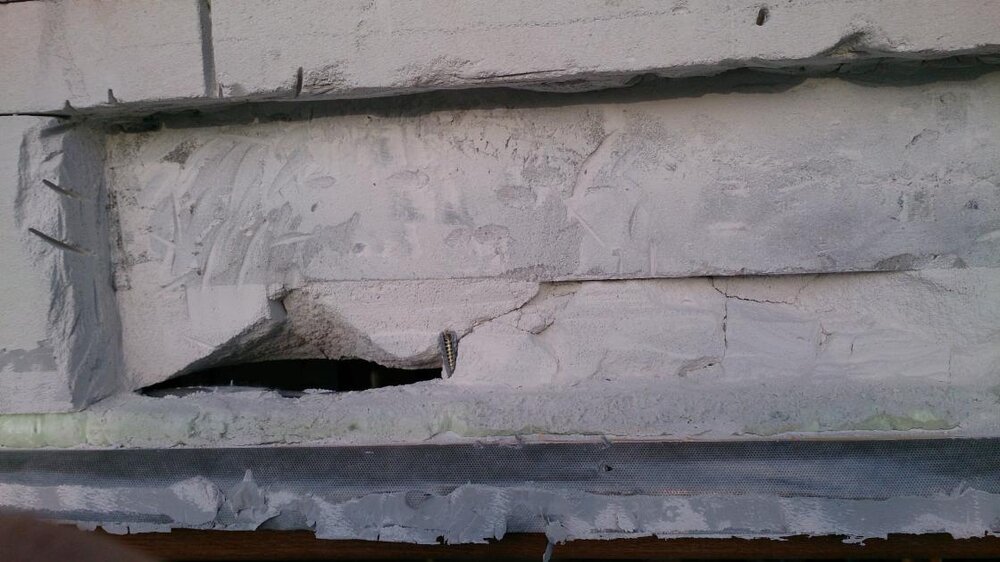

Lisciok 27.09.2014 20:10 Zgłoś naruszenie Udostępnij Napisano 27 Września 2014 Do drzwi tarasowych musiałem wykuć nadproże bo skrzynka będzie miała 18 a styropianu 20cm, nie mógłbym zastosować dystansów bo by się nie zmieściło ogólnie nie polecam kucie nadproży ze wstawionymi oknami z ciepłym montażem ;p szkoda taśm i osłabia się mocowanie okna. Mam pytanie czy można zastosować dwa dystanse? jeden na drugi, żeby mieć 4 cm styropianu, a nie 2 cm. Jaki styropian polecacie? jest coś lepszego od XPSa? Cytuj Odnośnik do komentarza Udostępnij na innych stronach Więcej opcji udostępniania

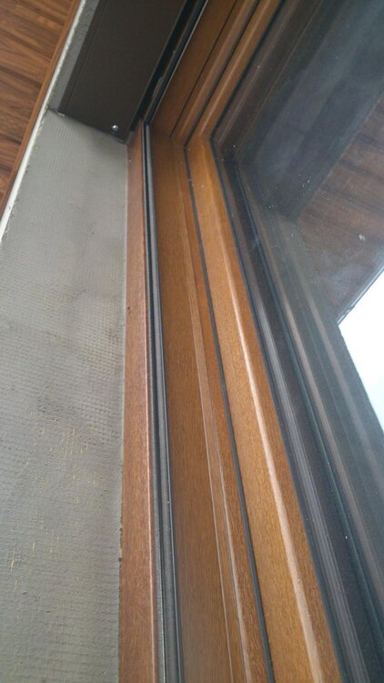

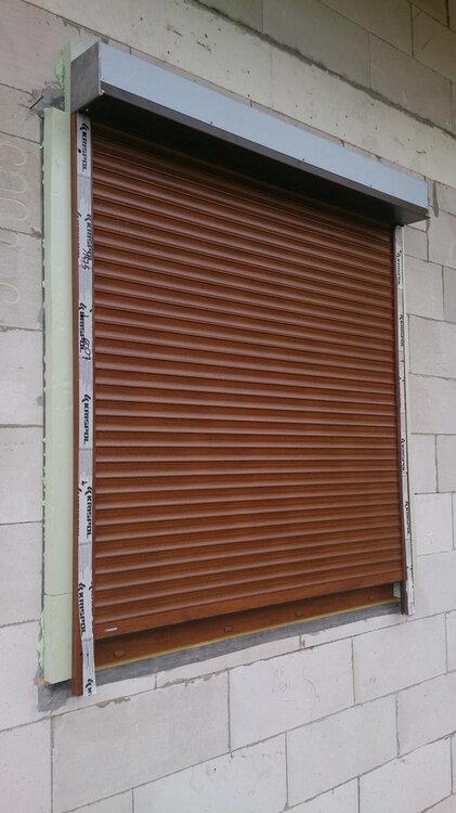

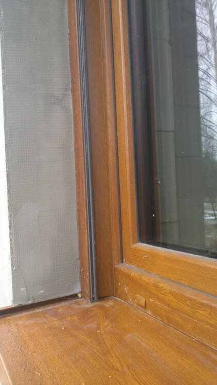

Lisciok 09.12.2014 13:50 Zgłoś naruszenie Udostępnij Napisano 9 Grudnia 2014 Witam, boli mnie głowa od jednego dużego błędu który popełniłem. Mam już pobudowany domek, okna są wstawione i zamówiłem już rolety podtynkowe RZ, tylko że nie zostawiłem miejsca na styropian między roletą a ścianą ;/ Boję się, że będzie przemarzać rysunek pod spodem przedstawia moją sytuację. Jak mogę docieplić nadproże, od środka chyba mało mi pomoże. [ATTACH=CONFIG]281538[/ATTACH] Jak wcześniej pisałem: Jak wykonać ciepły montaż rolet zewnętrznych podtynkowych RZ, jeśli nadproże nie jest do tego przystosowane? Trochę pokombinowałem i 4cm styroduru zastosowałem (dobre i to), w 20 cm styropianu wszystko schowałem. Panowie od elewacji krzywili się, że klej nie trzyma się styroduru więc do zamaskowania między oknem, a roletą zastosowałem arkusz blachy pod kolor (złoty dąb) i dekarze ładnie mi dopasowali. Cytuj Odnośnik do komentarza Udostępnij na innych stronach Więcej opcji udostępniania
