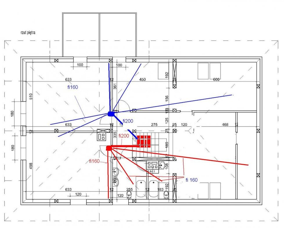

Spawos 12.06.2013 20:45 Zgłoś naruszenie Udostępnij Napisano 12 Czerwca 2013 Witam powoli zaczyna sie etap wentylacji i chcialem zapytac jakie bledy widziecie tutaj bo pewnie sa w tym co tutaj narysowane dom okolo 270m2 rekuperator 550 (ale jeszcze nie ma wybranego modelu) moze jakis polecacie ? rekupertor znajdowac sie bedzie na poddaszu gdzie wyjscie wyciagu(czerwony kolor) ma na 200mm i potem redukcja na 160 i podzial na pomieszczenia( 2 lazinki garderoba) z czego jeden kanal przechodzi przez strop na pater i tam redukcja na 125mm i rozdzielenie tego jak na zdjeciach (kuchnia lazienka kotlownia i analogicznie nawiew (niebieski) fajnie jak by ktos doradzil pomogl co poprawic aby to dobrze dzialalo kanaly beda sztywne (czy welna + folia strecz bedzie dobre rozwiazanie ??? do ocieplenia ) Cytuj Odnośnik do komentarza https://forum.murator.pl/topic/180188-wntylacja-mechniczna-co-zmienic/ Udostępnij na innych stronach Więcej opcji udostępniania
bunkr 13.06.2013 07:10 Zgłoś naruszenie Udostępnij Napisano 13 Czerwca 2013 Witam,rozumiem, że będziesz sam wykonywał instalację ? Skrzynki i cała instalacja będzie umieszczona na strychu?Co do ocieplenia kanałów są specjalne wełny z płaszczem aluminiowym oraz klejem więc dobrze się tym robi W centrali warto zwrócić uwagę nie tylko na odzysk ale również na to ile takie urządzenie będzie żarło nam prądu. przykładowo centrala z większym odzyskiem ok 10 % pozwoli nam zaoszczędzić ok 150 zł/ rocznie, jednak różnica między konsumpcją energii wyniesie nawet 100 -150 W, jeżeli urządzenie pracuje przez 24h i cały rok. Licząc = 0,1 kW x 0.6kWh x 24 x365 = ok 525 zł rocznie. Wg mnie odzysk to nie wszystko. Jeżeli się mylę w czymś proszę mnie poprawić Cytuj Odnośnik do komentarza https://forum.murator.pl/topic/180188-wntylacja-mechniczna-co-zmienic/#findComment-5971615 Udostępnij na innych stronach Więcej opcji udostępniania
Spawos 13.06.2013 09:25 Autor Zgłoś naruszenie Udostępnij Napisano 13 Czerwca 2013 ok dzieki za rady posprawdzam co i jak , a wracajac do tematu moze lepiej zrobic redukcje z 200 na 160 a potem juz na 125 kanaly dac ??do kazdego pokoju czy te 160 nie bada za duze do pokojow ? Cytuj Odnośnik do komentarza https://forum.murator.pl/topic/180188-wntylacja-mechniczna-co-zmienic/#findComment-5971893 Udostępnij na innych stronach Więcej opcji udostępniania
bunkr 13.06.2013 11:13 Zgłoś naruszenie Udostępnij Napisano 13 Czerwca 2013 Wg mnie spokojnie wystarczy fi 125 jednak sporo zależy od długości przewodów ich oporów - żeby za bardzo nie hałasowały na większych obrotach centrali Cytuj Odnośnik do komentarza https://forum.murator.pl/topic/180188-wntylacja-mechniczna-co-zmienic/#findComment-5972105 Udostępnij na innych stronach Więcej opcji udostępniania
bunkr 20.06.2013 12:55 Zgłoś naruszenie Udostępnij Napisano 20 Czerwca 2013 Jeszcze trzeba pamiętać o odsunięciu wyciągów od grzejnika. W razie potrzeby proszę pisać na priv Cytuj Odnośnik do komentarza https://forum.murator.pl/topic/180188-wntylacja-mechniczna-co-zmienic/#findComment-5980984 Udostępnij na innych stronach Więcej opcji udostępniania
