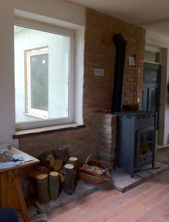

pestka56 17.03.2015 09:05 Zgłoś naruszenie Udostępnij Napisano 17 Marca 2015 Możecie. A potem cegiełki na całość? U mojej Kaśki tak jest. Boki jeszcze dobudowane, bo nad kozą ( Alicja z Kratek z płaszczem wodnym ) ma być półka z litego dębu. Cytuj Odnośnik do komentarza https://forum.murator.pl/topic/180190-hakuna-matata/page/62/#findComment-6780705 Udostępnij na innych stronach Więcej opcji udostępniania
pestka56 17.03.2015 10:19 Zgłoś naruszenie Udostępnij Napisano 17 Marca 2015 To zdjęcia jak jescze nie było skończone. Tam gdzie te karteczki na ściane, są teraz wmurowane gliniane płaskorzeźby, które zrobił Kaśki i Michała znajomy artysta. Cytuj Odnośnik do komentarza https://forum.murator.pl/topic/180190-hakuna-matata/page/62/#findComment-6780804 Udostępnij na innych stronach Więcej opcji udostępniania
