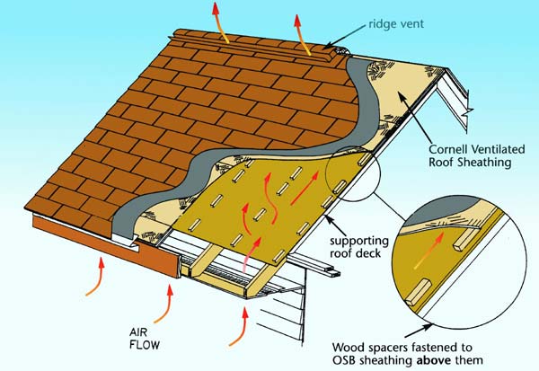

Tomasz Brzęczkowski 15.06.2013 09:38 Zgłoś naruszenie Udostępnij Napisano 15 Czerwca 2013 O wentylacji kalenicowej powiedziano już wiele. Wentylacja taka ma za zadanie wraz z pokryciem dachu, wody nie wpuścić, ale ewentualną wodę z wewnątrz wypuścić. Odgrywa też ważną rolę latem w domach z użytkowym poddaszem. Gdy słońce grzeje dach, wentylacja kalenicowa odprowadza sporo ciepła kalenicą. A jak jest z fundamentem Zasada jest podobna wody z zewnątrz nie wpuścić, ewentualną wodę w wewnątrz wypuścić. Hydrizolacja nie wpuść a wypuść jest dość powszechnie omawiana i znana, skupmy się więc na darmowym dogrzewaniu fundamentu . Jak to się odbywa, najlepiej widać na rysunku. http://www.isola.no/assets/Norway/Brochure/platon_XtraGrunnmur-09.pdf Do fundamentu, specjalnymi kołkami przybita jest membrana kubełkowa w taki sposób, by miedzy nią a fundamentem pozostała szczelina wentylacyjna. Na zewnątrz dajemy odpowiednią izolację termiczną. Na głębokości ławy fundamentowej panuje zawsze dodatnia temperatura. Powietrze w szczelinie unosi się do góry i oddaje fundamentowi ciepło. Stygnąc spada w dół. Ruch taki jest ciągły w okresie gdy temperatura na głębokości ławy jest wyższa niż na powierzchni gruntu. Izolacja termiczna wspomaga utrzymać fundament w temperaturze niewiele niższej niż ława. Suchy i z dodatnią temperaturą fundament jest trwały, podobnie jak trwała jest membrana kubełkowa w gruncie i nie przysporzy nam przykrych niespodzianek. Nie zapominajmy o wentylacji fundamentów, tak jak pamiętamy o wentylacji kalenicowej. Życzę miłego izolowania. Instrukcje ICOPAL http://www.icopal.fi/upload/icopalfi/asennusohjeet/asennusohje_perusmuuri_universal07.pdf i ISOLA http://www.isola.no/assets/Norway/Installation%20instruction/PlatonXtra_montering.pdf LEED !!! Odnośnik do komentarza https://forum.murator.pl/topic/180254-wentylacja-fundament%C3%B3w/ Udostępnij na innych stronach Więcej opcji udostępniania

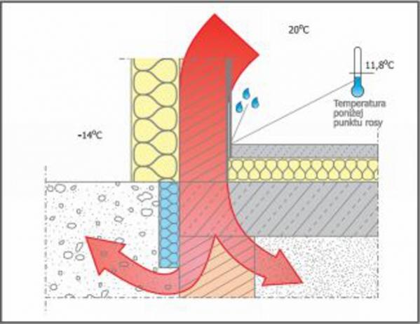

Tomasz Brzęczkowski 12.07.2013 06:46 Autor Zgłoś naruszenie Udostępnij Napisano 12 Lipca 2013 Jest też wilgoć z wewnątrz . Przecież w dachu też jak jest szczelny woda z zewnątrz nie wejdzie, a jednak mimo paroizolacji daje się wentylację kalenicową.Taka sama wentylacja jest na fundamencie. Spotkałem ostatnio "fachowców" co dawali folię kubełkową tę do hydroizolacji od zewnątrz! na styropianie. Tam się daje folię, ale z geowłókniną, do drenażuTak by szczelina od odprowadzenia deszczówki została. Wygląda to tak - jak na zdjęciuhttp://www.isola.no/assets/Norway/Brochure/platon_XtraGrunnmur-09.pdf ostatnia pozycja, Odnośnik do komentarza https://forum.murator.pl/topic/180254-wentylacja-fundament%C3%B3w/#findComment-6007071 Udostępnij na innych stronach Więcej opcji udostępniania

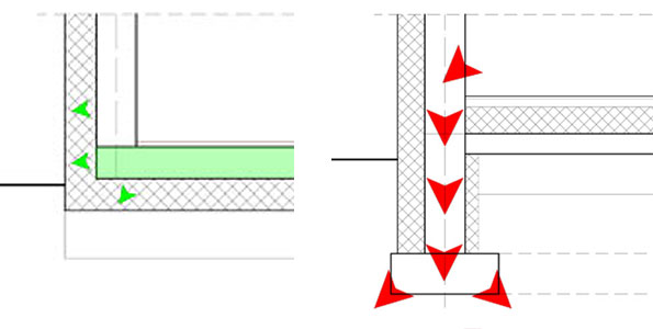

Tomasz Brzęczkowski 12.07.2013 08:41 Autor Zgłoś naruszenie Udostępnij Napisano 12 Lipca 2013 To "wspomożenie wentylacji. Ogrzewanie fundamentów naszym systemem grzewczym jest bez sensu, więc i styropian na zewnątrz w celach "izolacyjnych" świadczyłby o braku podstawowej wiedzy coś takiego to nieporozumienie. Izolacja termiczna jest PRZED fundamentem i scianą Po co więc ten styropian... Otóż ława fundamentowa ma od 2 do 5 st, wyższą temperaturę niż powierzchnia gruntu - powietrze ogrzane przy ławie musi, więc iść ku górze, a stygnąc opaść. Styropian umieszczony za folią powoduje, że powietrze oddaje ciepło w większej mierze fundamentowi. Ten styropian "wspomaga" wentylację . Odnośnik do komentarza https://forum.murator.pl/topic/180254-wentylacja-fundament%C3%B3w/#findComment-6007181 Udostępnij na innych stronach Więcej opcji udostępniania
Crisiano 12.07.2013 08:55 Zgłoś naruszenie Udostępnij Napisano 12 Lipca 2013 jak ma oddawać ciepło fundamentowi skoro ogrzane powietrze musi isc ku gorze? w jaki sposób wspomaga wentylację? Odnośnik do komentarza https://forum.murator.pl/topic/180254-wentylacja-fundament%C3%B3w/#findComment-6007212 Udostępnij na innych stronach Więcej opcji udostępniania
Tomasz Brzęczkowski 12.07.2013 09:26 Autor Zgłoś naruszenie Udostępnij Napisano 12 Lipca 2013 Gdyby nie było styropianu - powietrze szybciej by stygło, więcej ciepła z głębokości 1.5 m przekazywało do gruntu nie fundamentu. Dodam jeszcze, że ten styropian nie wychodzi ponad grunt! Nie idzie na ścianę!!! Taka wentylacja jest zakłócona gdy dom jest nieizolowany i ściana grzeje fundament. Wtedy temperatura wyżej jest wyższa niż niżej. Odnośnik do komentarza https://forum.murator.pl/topic/180254-wentylacja-fundament%C3%B3w/#findComment-6007250 Udostępnij na innych stronach Więcej opcji udostępniania
