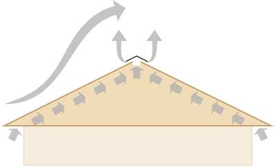

Tomasz Brzęczkowski 13.07.2013 06:49 Autor Zgłoś naruszenie Udostępnij Napisano 13 Lipca 2013 Jaką błędna teorię? Rola wentylacji kalenicowej i fundamentowej jest podobna. Pozwolić wyjść wilgoci technologicznej i bytowej. Błędem jest lepikowanie fundamentu . Takie coś nie wypuści wody, nie jest odporne na ciśnienie negatywne i odpowiednio trwałe jak chodzi o mikrobiologię. A ocieplanie fundamentu tylko od zewnątrz może robić osoba zupełnie nie znająca zagadnienie - a jak tak - to może faktycznie nie zrozumieć o czym piszę. Odnośnik do komentarza https://forum.murator.pl/topic/180254-wentylacja-fundament%C3%B3w/page/2/#findComment-6008136 Udostępnij na innych stronach Więcej opcji udostępniania
perm 13.07.2013 07:01 Zgłoś naruszenie Udostępnij Napisano 13 Lipca 2013 Jaką błędna teorię? Rola wentylacji kalenicowej i fundamentowej jest podobna. Pozwolić wyjść wilgoci technologicznej i bytowej. Błędem jest lepikowanie fundamentu . Takie coś nie wypuści wody, nie jest odporne na ciśnienie negatywne i odpowiednio trwałe jak chodzi o mikrobiologię. A ocieplanie fundamentu tylko od zewnątrz może robić osoba zupełnie nie znająca zagadnienie - a jak tak - to może faktycznie nie zrozumieć o czym piszę. Kolejne teorie bez pokrycia. Może ktoś z redakcji usunie tego szkodnika? Forum ma służyć wymianie doświadczeń a nie wprowadzaniu w błąd. Jak mozna tolerować kogoś kto opowiada takie bzdury? Odnośnik do komentarza https://forum.murator.pl/topic/180254-wentylacja-fundament%C3%B3w/page/2/#findComment-6008143 Udostępnij na innych stronach Więcej opcji udostępniania

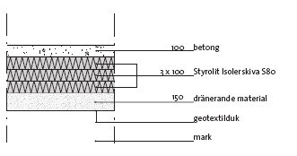

Tomasz Brzęczkowski 13.07.2013 07:25 Autor Zgłoś naruszenie Udostępnij Napisano 13 Lipca 2013 Zostałem tu zaproszony w celu usuwania błędów To jest zła izolacja termiczna - nie zatrzymuje ciepła, i zła izolacja wodna - zatrzymuje wodę w murze. Są certyfikaty http://tjenester.byggforsk.no/prodok/ntg/2258/2258g.pdf Oraz instrukcje montażu hydroizolacji. http://www.isola.no/assets/Norway/Installation%20instruction/PlatonXtra_montering.pdf Nieskuteczna, źle zrobiona izolacja termiczna i wodna skutkuje zużyciem - domy źle izolowane zużywają ponad 30kWh/m2 rocznie - Zła izolacja to jest szkodnictwo. Ps. Nie Pan mnie zapraszał, tylko Szanowna Redakcja. Odnośnik do komentarza https://forum.murator.pl/topic/180254-wentylacja-fundament%C3%B3w/page/2/#findComment-6008151 Udostępnij na innych stronach Więcej opcji udostępniania
surgi22 13.07.2013 07:28 Zgłoś naruszenie Udostępnij Napisano 13 Lipca 2013 Jest też wilgoć z wewnątrz . Przecież w dachu też jak jest szczelny woda z zewnątrz nie wejdzie, a jednak mimo paroizolacji daje się wentylację kalenicową. Taka sama wentylacja jest na fundamencie. Spotkałem ostatnio "fachowców" co dawali folię kubełkową tę do hydroizolacji od zewnątrz! na styropianie. Tam się daje folię, ale z geowłókniną, do drenażu Tak by szczelina od odprowadzenia deszczówki została. Wygląda to tak - jak na zdjęciu http://www.isola.no/assets/Norway/Brochure/platon_XtraGrunnmur-09.pdf ostatnia pozycja, Możesz nam zdradzić skąd przy prawidłowej izolacji poziomej znajdzie się wilgoć w fundamencie pochodząca z wnętrz domu ?? Pisanie że jest analogicznie jak w przypadku ocieplania i wentylacji kalenicowej jest nadużyciem. Odnośnik do komentarza https://forum.murator.pl/topic/180254-wentylacja-fundament%C3%B3w/page/2/#findComment-6008153 Udostępnij na innych stronach Więcej opcji udostępniania
surgi22 13.07.2013 07:36 Zgłoś naruszenie Udostępnij Napisano 13 Lipca 2013 Zostałem tu zaproszony w celu usuwania błędów [ATTACH=CONFIG]200429[/ATTACH] To jest zła izolacja termiczna - nie zatrzymuje ciepła, i zła izolacja wodna - zatrzymuje wodę w murze. Są certyfikaty http://tjenester.byggforsk.no/prodok/ntg/2258/2258g.pdf Oraz instrukcje montażu hydroizolacji. http://www.isola.no/assets/Norway/Installation%20instruction/PlatonXtra_montering.pdf Nieskuteczna, źle zrobiona izolacja termiczna i wodna skutkuje zużyciem - domy źle izolowane zużywają ponad 30kWh/m2 rocznie - Zła izolacja to jest szkodnictwo. Ps. Nie Pan mnie zapraszał, tylko Szanowna Redakcja. Po co pan powtarza ten rysunek ?? Odpowiedziałem już wyraźnie że można znacznie ograniczyć ten mostek termiczny do gruntu poprzez : a. zastosowanie płyty fundamentowej b. ocieplenie tradycyjnego fundamentu do poziomu ławy fundamentowej z zewnątrz i od środka oraz zastosowanie na poziomie termoizolacji podłogi w ścianie termoizolacji z szkła piankowego , isomuru, novomuru, pustaków zasypanych perlitem itp. itd. Pisanie że zastosowanie 30 cm styro w podłodze zlikwiduje ten problem jest zwykłym kłamstwem i nieuctwem . PS postawię panu w zimie przy -20C na 100cm płyt styropianowych szczelny namiot - zobaczymy po jakim czasie stwierdzi Pan że jednak izolacja ścian i dachu jest również istotna. Odnośnik do komentarza https://forum.murator.pl/topic/180254-wentylacja-fundament%C3%B3w/page/2/#findComment-6008157 Udostępnij na innych stronach Więcej opcji udostępniania
