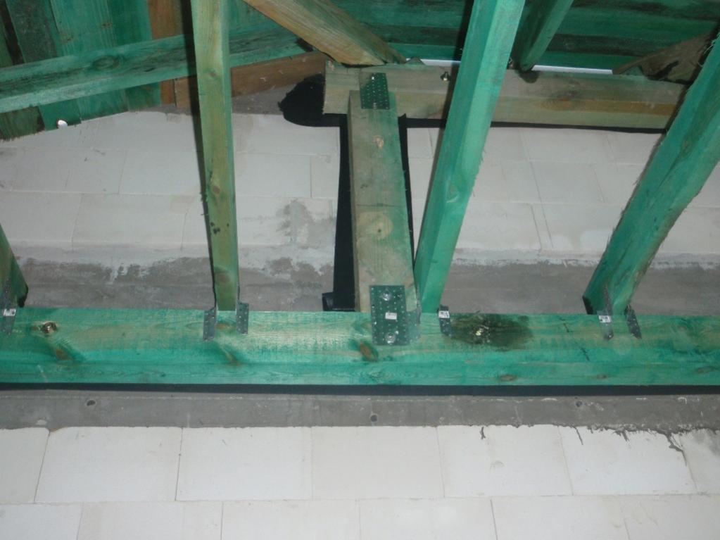

Yaa 18.06.2013 09:22 Zgłoś naruszenie Udostępnij Napisano 18 Czerwca 2013 Ja mam krokwie tylko na środku do ściany a poza tym odsuniete żeby zmieścić ocieplenie Cytuj Odnośnik do komentarza https://forum.murator.pl/topic/180310-styk-dachu-gara%C5%BCu-ze-%C5%9Bcian%C4%85/#findComment-5977578 Udostępnij na innych stronach Więcej opcji udostępniania

Yaa 18.06.2013 18:41 Zgłoś naruszenie Udostępnij Napisano 18 Czerwca 2013 W takim razie jak są przymocowane te krokwie? Może ktoś wyjaśnić dokładnie jak to powinno być prawidłowo wykonane? u mnie wyglada to tak deskowanie jest do wyciecia, a krokwie odsuniete od sciany przymocowane tylko na srodku Cytuj Odnośnik do komentarza https://forum.murator.pl/topic/180310-styk-dachu-gara%C5%BCu-ze-%C5%9Bcian%C4%85/#findComment-5978378 Udostępnij na innych stronach Więcej opcji udostępniania
