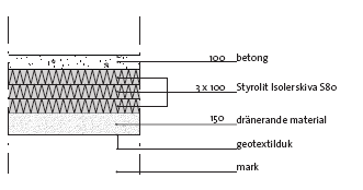

gall86 19.06.2013 08:49 Zgłoś naruszenie Udostępnij Napisano 19 Czerwca 2013 chciałbym dać 2 metry xpsa pod plyte. czy bedzie OK czy mam dolozyc jeszcze z metr? Cytuj Odnośnik do komentarza https://forum.murator.pl/topic/180350-w%C4%85tek-dla-lubi%C4%85cych-wyzwania/#findComment-5979152 Udostępnij na innych stronach Więcej opcji udostępniania
Tomasz Brzęczkowski 19.06.2013 08:55 Zgłoś naruszenie Udostępnij Napisano 19 Czerwca 2013 (edytowane) Gdyby nie uwzględniać konwekcji i innych ruchów powietrza, byłoby znacznie więcej niż 6 x. Można to doświadczalnie zmierzyć. Można też stanąć na gruncie 0 stC i w powietrzu - 10 st.C na bosaka w kożuchu do gruntu i futrzanej czapce i w dobrych butach i majtkach. Szybko wyjdzie jak świetnie grunt odbiera ciepło. I przypomnę - kontakt "bryły" człowieka z gruntem 1.5 do 2 % kontakt bryły domu z gruntem 20-25% reszta świata Polska to nie cały świat Ten schemat jest na stronie ISOVER od początku gdy strona powstała. Edytowane 19 Czerwca 2013 przez Tomasz Brzęczkowski Cytuj Odnośnik do komentarza https://forum.murator.pl/topic/180350-w%C4%85tek-dla-lubi%C4%85cych-wyzwania/#findComment-5979163 Udostępnij na innych stronach Więcej opcji udostępniania
Tomasz Brzęczkowski 19.06.2013 09:00 Zgłoś naruszenie Udostępnij Napisano 19 Czerwca 2013 chciałbym dać 2 metry xpsa pod plyte. czy bedzie OK czy mam dolozyc jeszcze z metr? Izolowanie to ekonomia. Ekonomiczna izolacja termiczna to taka przy której nieekonomiczny jest centralny system ogrzewania . Na rysunku dobrze to określił Pan HenoK Chodzi o optymalizację kosztów, o jak najtańszą a dobrą budowę. Cytuj Odnośnik do komentarza https://forum.murator.pl/topic/180350-w%C4%85tek-dla-lubi%C4%85cych-wyzwania/#findComment-5979165 Udostępnij na innych stronach Więcej opcji udostępniania

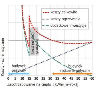

Tomasz Brzęczkowski 19.06.2013 16:01 Zgłoś naruszenie Udostępnij Napisano 19 Czerwca 2013 Nic mnie nie ominęło - przy identycznych izolacjach z sześcianu zimą do gruntu ucieka więcej niż ścianami i dachem razem. To raz - dwa - ciepło nie ucieka proporcjonalnie, jakby chcieli "liczący" na Politechnice. Poza doświadczeniami jest jeszcze praktyka. Nie udało się nikomu zbudować dom izolowany bez 30 cm styropianu od gruntu. 1 – dom nieizolowany – zużycie na ogrzewanie ponad 30 kWh/m2 rocznie 2 - dom izolowany do 30kWh/m2 3 – dom energooszczędny do 15 kWh/m2 rocznie 4 – dom pasywny 0 kWh 5 – samowystarczalny 6 – plus energetyczny A z 30 cm - praktycznie udało się każdemu . To są fakty! Ja od 1990 radzę dawać 30cm. Cytuj Odnośnik do komentarza https://forum.murator.pl/topic/180350-w%C4%85tek-dla-lubi%C4%85cych-wyzwania/#findComment-5979695 Udostępnij na innych stronach Więcej opcji udostępniania

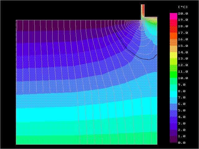

perm 19.06.2013 17:46 Autor Zgłoś naruszenie Udostępnij Napisano 19 Czerwca 2013 Nic mnie nie ominęło - przy identycznych izolacjach z sześcianu zimą do gruntu ucieka więcej niż ścianami i dachem razem. Pod warunkiem że delta T jest taka sama (a nie jest) no i do pewnego momentu. Grunt pod izolowanym domem (nie biorąc pod uwagę stref brzegowych) po pewnym czasie osiągnie pod nieogrzewanym ale izolowanym domem te 8 stopni.Poza doświadczeniami jest jeszcze praktyka. Praktyka czyli doświadczenie. Masło maślane Nie udało się nikomu zbudować dom izolowany bez 30 cm styropianu od gruntu. A z 30 cm - praktycznie udało się każdemu . To są fakty! Ja od 1990 radzę dawać 30cm.Nie udało się nikomu... A ja twierdzę że udało się wielu. Cytuj Odnośnik do komentarza https://forum.murator.pl/topic/180350-w%C4%85tek-dla-lubi%C4%85cych-wyzwania/#findComment-5979789 Udostępnij na innych stronach Więcej opcji udostępniania

Tomasz Brzęczkowski 19.06.2013 20:28 Zgłoś naruszenie Udostępnij Napisano 19 Czerwca 2013 że delta T jest taka sama To Pan potrzyma rękę w powietrzu - 20 i w wodzie +2. po pewnym czasie osiągnie pod nieogrzewanym ale izolowanym domem te 8 stopni To nie jest prawda. Dla powierzchni ziemi -powierzchnia domu nie stanowi izolatora. Temperatura zimą pod domem ( w dół ) malej a potem rośnie - nie jest to więc ciepło z ziemi. A ja twierdzę że udało się wielu. A jednak - NIKOMU - zbyt duże straty ciepła. Cytuj Odnośnik do komentarza https://forum.murator.pl/topic/180350-w%C4%85tek-dla-lubi%C4%85cych-wyzwania/#findComment-5980002 Udostępnij na innych stronach Więcej opcji udostępniania
perm 20.06.2013 04:50 Autor Zgłoś naruszenie Udostępnij Napisano 20 Czerwca 2013 To Pan potrzyma rękę w powietrzu - 20 i w wodzie +2. To nie jest prawda. Dla powierzchni ziemi -powierzchnia domu nie stanowi izolatora. Temperatura zimą pod domem ( w dół ) malej a potem rośnie - nie jest to więc ciepło z ziemi... Powierzchnia domu nie stanowi izolatora??? Czary mary? Pomyśl trochę. Powód jest bardzo prosty i pisaliśmy tu na forum o tym kilka razy. Wpływ strefy brzegowej sięga pod dom nawet do 5 m wychładzając podbudowę. 5 m to prawie cała powierzchnia przeciętnego domu. Można temu zapobiec na dwa sposoby. Dając izolację pod płytę lub też robiąc dookoła domu opaskę izolacyjną na odpowiednią szerokość czy też głębokość. Ten drugi sposób jest stosowany przy tradycyjnych fundamentach. Temperatura pod domem stabilizuje się po roku, dwóch i pozostaje stała. Mimo tego straty przez strefy brzegowe stanowią ułamek tego co traci się ściany i strop. Uparcie przez ciebie powtarzany przykład przewodnictwa, niewiele mający wspólnego z tym o czym mówimy świadczy o tym że nie masz pojęcia o czym tak naprawdę się wypowiadasz. Jak już chcesz się zabawić to niech to będzie woda w gumowej rękawiczce którą nałożysz na rękę. nagrzeje się dosyć szybko. Ten efekt wykorzystuje się w piankach do nurkowania, tzw mokrych. Tam własnie warstwa wody chroni przed dalszym wychładzaniem. Jakoś nie potrafisz zrozumieć że nie zamknięte niczym powietrze jest nieograniczonym odbiornikiem ciepła w przeciwieństwie do gruntu. Cytuj Odnośnik do komentarza https://forum.murator.pl/topic/180350-w%C4%85tek-dla-lubi%C4%85cych-wyzwania/#findComment-5980200 Udostępnij na innych stronach Więcej opcji udostępniania
Tomasz Brzęczkowski 20.06.2013 07:22 Zgłoś naruszenie Udostępnij Napisano 20 Czerwca 2013 Szanowny Panie - jeżeli temperatura pod płytą fundamentową ( idąc w dół) się obniża To te + 8 nie są z ziemi . Podgrzanie 1m3 gruntu o jeden stopień w stosunku do układy (sąsiadujący grunt ) i utrzymanie tego stanu przez sezon grzewczy to 400kWh ( dane z geologii z prac na gruntowymi magazynami ciepła. 1 – dom nieizolowany – zużycie na ogrzewanie ponad 30 kWh/m2 rocznie 2 - dom izolowany do 30kWh/m2 3 – dom energooszczędny do 15 kWh/m2 rocznie 4 – dom pasywny 0 kWh 5 – samowystarczalny 6 – plus energetyczny Nie spotkałem i nie słyszałem o domu izolowanym z mniejszą ilością niż 30 cm styropianu od gruntu - może Pan podać taki przykład skoro jest ich wiele? Cytuj Odnośnik do komentarza https://forum.murator.pl/topic/180350-w%C4%85tek-dla-lubi%C4%85cych-wyzwania/#findComment-5980341 Udostępnij na innych stronach Więcej opcji udostępniania
