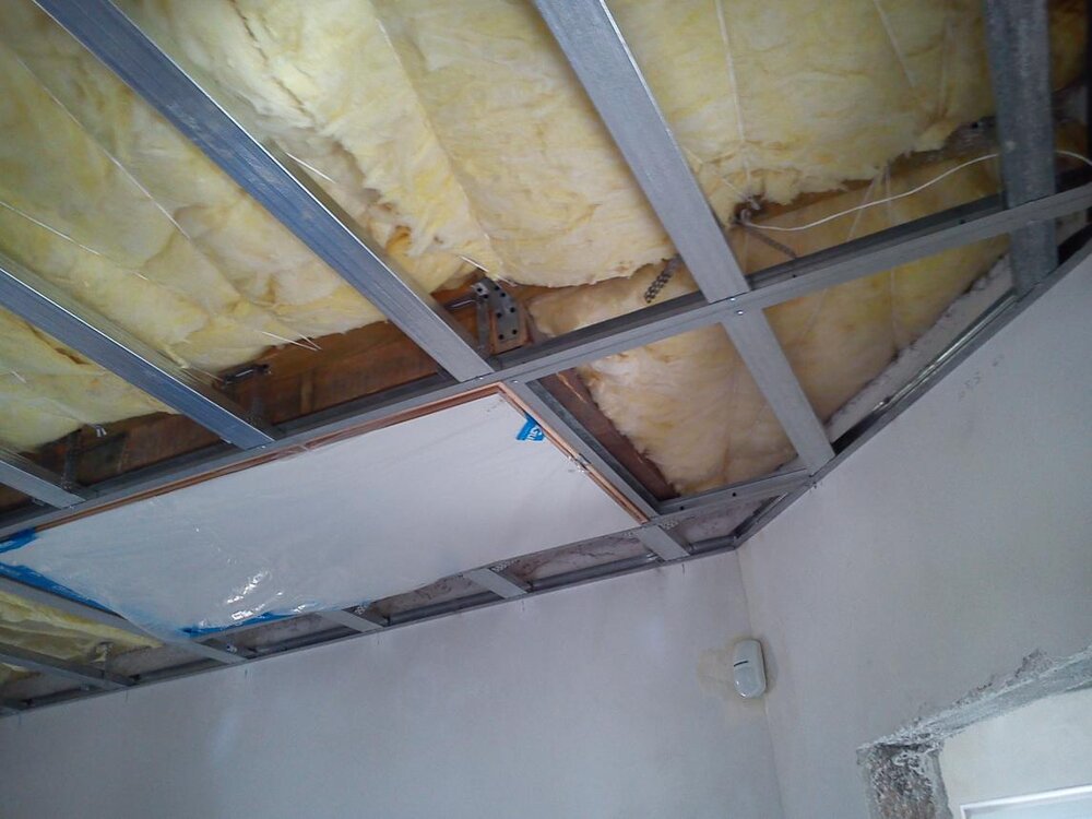

Ostatnimi czasy fachowcy zaczeli robic poddasze u mojego syna w nowym domu, jednak mam lekkie wątpliwości co do jakości wykonania czy możecie zwrócić uwagę na te zdjęcia i ewentualnie coś doradzić?
- czy łączenie sufitu poziomego i skosu jest prawidłowe?
- czy rozstaw stelaży jest poprawny?
- czy łączniki stelaży chyba "krzyżowe" są poprawnie zmontowane?

Nie najlepiej to wygląda ;/
Panowie raczej mało mają wspólnego z montażem płyt.
Gdzieś dzwoni... ale ...
Jedyne co mogę stwierdzić to, że profile (chyba ? ) co 40 cm więc wg. sztuki (te do których przykręcamy płytę), a reszta mało mnie przekonuje, chodzi mi o "chaos" na tych zdjęciach. Nośne powinny być max. co 90 cm.
Łączników krzyżowych raczej się nie przykręca.
Połączenie skos / sufit wałkowane wiele razy. Na zdjęciach nie widzę tego połączenia.
Co to za membrana która wychodzi na zdjęciach gdzie są okna połaciowe ?
