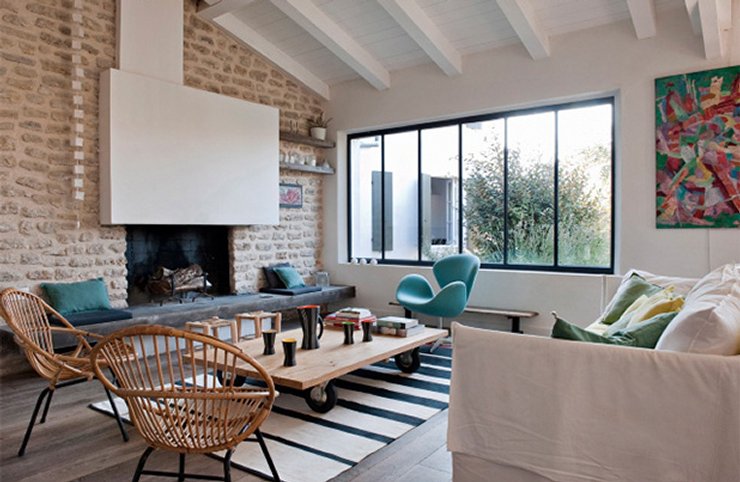

Pytanie jak w temacie. Chodzi mi o coś takiego:
Pytam jak osiągnąć taki efekt przy zrobieniu ocieplenia. Wydaje mi się, że trzeba by o tym pomyśleć już na etapie projektu i zrobić odpowiedniej grubości krokwie. Czy można to jakoś zrobić mając już gotowy dach (dachówka i pełne deskowanie)?
[ATTACH=CONFIG]198480[/ATTACH]
na etapie budowy- ocieplenie nakrokwiowe
teraz to tylko boazeria i imitacja krokwi

Tak jak wspomniał szanowny przedmówca. Krokwie powinny być strugane na nich np. deska podłogowa na pióro-wpust licem do wewnątrz paroizolacja i ocieplenie nakrokwiowe. Pozdrawiam.
