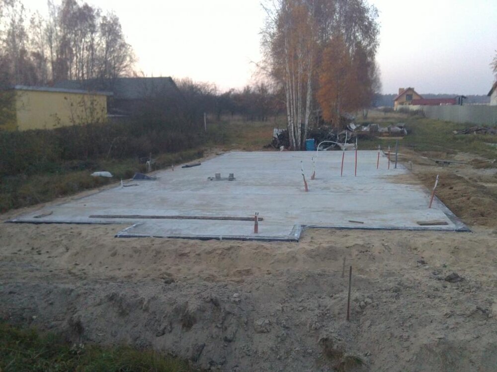

mrio 09.07.2013 09:37 Autor Zgłoś naruszenie Udostępnij Napisano 9 Lipca 2013 (edytowane) Płyta fundamentowa. O płycie jest cały wątek na forum. Przeczytałem go od początku do końca. Co zdecydowało na wybór takiego a nie innego rozwiązania. Łatwość i szybkość wykonania oraz koszty. W konkretnym przypadku tego domu jak liczyłem materiały cenowo wyszły podobnie czyli ławy do płyty. Robocizny nie liczę – własna. Jedynym dylematem była grubość izolacji płyty. Stanęło na 14cm pod domem oraz 18cm po bokach EPS200 o wsp. lambda=0,34. Dlaczego tylko 14cm pod domem ano dlatego, ze 20 czy 30 to przesada niczym nie umotywowana. Jako zagęszczenie mam wsypany piasek od 0,6m do 1,2m z uwagi na spadek terenu działki. Piasek sam w sobie jest dobrym izolatorem. Na ściany mam dać 20 lub 25cm styro raczej lambda 0,31 lub 0,32 ( więcej jak liczyłem zyski były mizerne). Pod płytą będzie zawsze plus 8 stopni lub więcej. Nie ma uzasadnienia ekonomicznego grubsza izolacja ta da mi U=0,11-0,12 czyli tyle co ściany. Przy czym przez płytę ucieka ok. 10-20% ciepła tylko. Moim zdaniem jak ktoś daje pod płytę 20-30cm dla +8st. C to na ściany powinien minimum 50cm dla –20 do –35st. C. Bo inaczej to się kupy nie trzyma – super izolacja płyty, zajebiste i drogie okna o U<=0,5, to samo w dachu a na ścianach tylko 20-25cm – bezsens. Trzeba sobie zrobić bilans i zobaczyć procentowo ile gdzie ucieka najlepiej w OZC symulacje różnych wariantów. To potem łatwo przeliczyć na złotóweczki i świadomie wybrać. zdjęcie humusu - potem się przyda zagęszczenie izolacje Edytowane 11 Lipca 2013 przez m@rio Cytuj Odnośnik do komentarza https://forum.murator.pl/topic/180893-dom-w-kaliach-2-energooszcz%C4%99dny-samemu/#findComment-6003788 Udostępnij na innych stronach Więcej opcji udostępniania
mrio 09.07.2013 09:53 Autor Zgłoś naruszenie Udostępnij Napisano 9 Lipca 2013 (edytowane) Płyta fundamentowa – zbrojenie i instalacje zalewanie Płyta zbrojona góra i dołem z pręta żebrowanego Ø8 co 15cm zbrojonego krzyżowo. Dodatkowo cztery pręty Ø12 jako dodatkowe żebra dookoła oraz pod ścianami nośnymi. Rozprowadzona kanalizacja, zimna i ciepła woda parteru oraz cyrkulacja. Pod górnym zbrojeniem podwieszone pętle ogrzewania podłogowego. Wykonany i zaizolowany aby nie wychładzał gruntu dolot powietrza do kominka. Grubość płyty 20cm powierzchnia 176m2. rozdzielacze instalacje i ogrzewanie zalana płyta oczekująca zimy Dodam tylko, że było od-15- do -25 przez ponad miesiąc tej zimy. W dolocie do kominka stała woda. Zapomniałem wybrać i zatkać otwory styro. Postawiłem po fakcie jak już otwór od strony przyszłej ściany zewnętrznej zamarzł wierzchu snopki słomy. Od strony kominka wyciąłem krążek ze styropianu 5cm i zatkałem. Tam jeszcze nie zamarła woda. Potem regularnie przez cała zimę monitorowałem tą wodę pod płytą zatkaną z jednej strony korkiem ze styro z drugiej strony korkiem z lodu. Woda przez całą zimę nie zamarzła. Dobrze to świadczy o izolacji płyty i akumulacyjności gruntu pod nią. Przez całą zimę musiała być tam temp dodatnia. Jak płytę przykryje ogrzewany domek będzie tylko lepiej. Edytowane 14 Lipca 2013 przez m@rio Cytuj Odnośnik do komentarza https://forum.murator.pl/topic/180893-dom-w-kaliach-2-energooszcz%C4%99dny-samemu/#findComment-6003807 Udostępnij na innych stronach Więcej opcji udostępniania

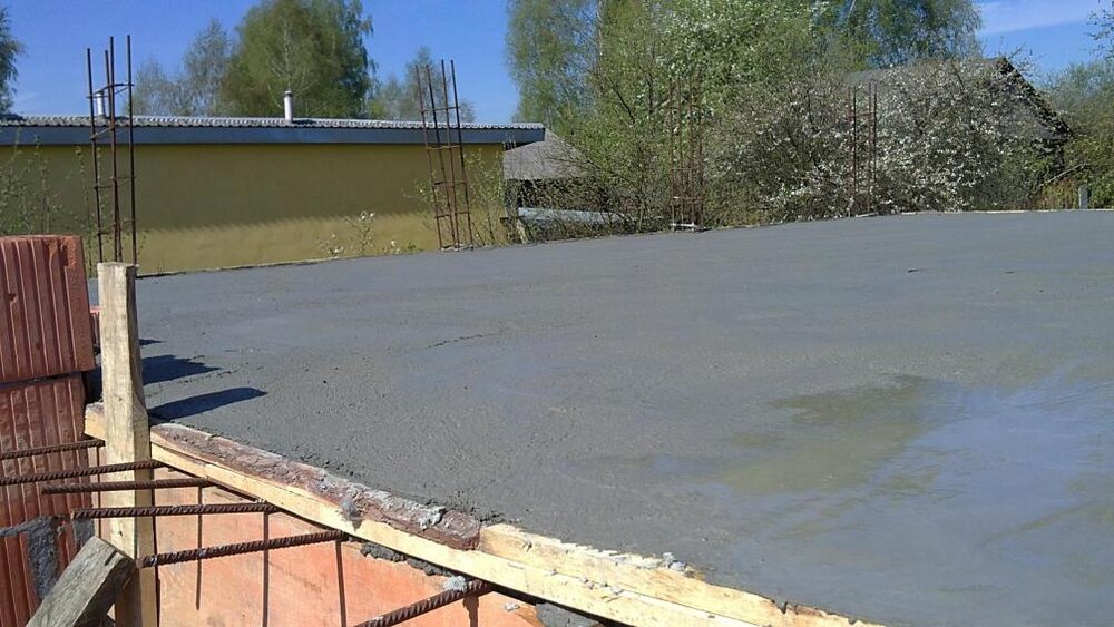

mrio 09.07.2013 11:34 Autor Zgłoś naruszenie Udostępnij Napisano 9 Lipca 2013 (edytowane) Strop nad domem. Tu znowu zdjęcia pokażą więcej. zbrojenie stropu domu, widać przepusty z pomarańczowej pcv 160mm zalany strop domu Opisze może problem schodów. Jak wiadomo oryginalny projekt ma poziom garażu o – 70cm poniżej poziomu domu. Ja parter wypłaszczyłem. Dlatego trzeba było zmodyfikować do tych zmian schody. Spocznik chciałem mieć prostokątny ale niestety nie udało się i została go tylko połowa. Trzeba było dołożyć 3 trójkątne schodki aby wyjść do pokoju garażu ze spocznika. Na dole też zostało dołożone kilka stopni aby wyżej wyjść – garaż podniósł się o te 70cm. Natomiast ostatni bieg na dom został siłą rzeczy skrócony. schody widok na garaż i pokój nad nim chody widok na dom Edytowane 11 Lipca 2013 przez m@rio Cytuj Odnośnik do komentarza https://forum.murator.pl/topic/180893-dom-w-kaliach-2-energooszcz%C4%99dny-samemu/#findComment-6003909 Udostępnij na innych stronach Więcej opcji udostępniania

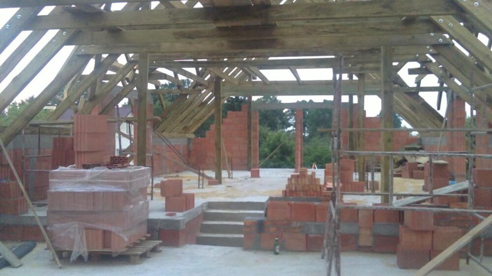

mrio 09.07.2013 12:17 Autor Zgłoś naruszenie Udostępnij Napisano 9 Lipca 2013 (edytowane) Konstrukcja dachu. Patrząc na rozmiar tarcicy jej długości i przekroje podjąłem decyzję, że wpuszczam 2 obcą ekipę tylko do postawienia krokwi. Sam z ojcem to byśmy się natyrali a robiła to ekipa 5-6 chłopa. Potem deskowanie + papa własnoręcznie. Wysezonowana od marca zeszłego roku na powietrzu pod przykryciem i zaimpregnowana własnoręcznie przez zanurzanie kantowizna w koncu znalazła swoje docelowe miejsce. Na tym etapie nie obyło się bez incydentu. Cieśle chcieli mieć działówki a murarz mówi, że działówki stawia po cieślach bo mu powywracają i weź tu bądź mądry. Mnie w sumie wszystko jedno ale pod skórą byłem za tym co mówi murarz. Pojeździłem na okoliczne budowy i tam nie zobaczyłem działówek na tym etapie. Skonfrontowałem obu szefów i stanęło na tym co chciał murarz. wieźba początek więźba od środka i stanęło bydle w całej okazałości Edytowane 11 Lipca 2013 przez m@rio Cytuj Odnośnik do komentarza https://forum.murator.pl/topic/180893-dom-w-kaliach-2-energooszcz%C4%99dny-samemu/#findComment-6003948 Udostępnij na innych stronach Więcej opcji udostępniania

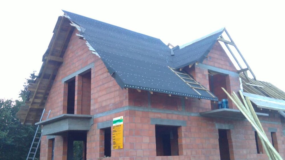

mrio 09.07.2013 12:48 Autor Zgłoś naruszenie Udostępnij Napisano 9 Lipca 2013 (edytowane) Krycie wstępne dachu. Długo zastanawiałem się czy dać folię na dach pod dachówkę. Plusy folii szybka robota do ogarnięcia samemu zszywkami z ojcem w jeden dzień + niższa cena. Minus folia nie jest sprawdzona, nie znam domu np. 30lat z folią. Trzeba ja od razu zasłaniać zarówno od zewnątrz jak i od środka także na strychu i pod okapami. Na taki cykl krycia nie mogę sobie pozwolić gdyż będę krycie robił tylko we dwóch. Eksperymentów też na sobie nie zamierzam uskuteczniać. Po za tym jak pisze Andrzej W. od dachów - system dachowy tyle jest warty ile jego najsłabszy element. Racja pchać się w dachówkę a pod nią dawać coś co jest nie sprawdzone. Papę widziałem i rozbierałem kiedyś budynek pokryty tylko nią z lat 60-70 czyli wytrzymała te 40-50lat niczym nieosłonięta. Pod dachówką powinno być tylko lepiej. Dodatkowo szala się przechyliła w stronę deskowania i papy jak wlazłem na niestężony dach, który potem miałyby tylko spiąć łaty. Chwiał się na boki jak nie powiem co. Dechy jednak zajebiście wzmocnią dach. W razie czego taki dach mniej będzie pracował oraz lepiej wytrzyma ekstremalny napór wiatru czy śniegu. deskowanie początek papa od frontu papa od zachodu Szło mozolnie dwie osoby to za mało. Trzeba robić mnóstwo kursów góra - dół. Trzeci pomocnik znacznie by przyspieszył robotę, gdyż podawałby z dołu co trzeba i wybrane pod wymiar a na na górze było by tylko przybijanie + ewentualne docinki. Ekipa płacona robi też szybciej bo nie pierdoli się z materiałem inwestora, tylko po kolei rznie jak popadnie na dachu. Oni za to nie płacą przecież. Nam nie zostało ani kawałek deski która była by dłuższa niż rozstaw krokiew. Edytowane 10 Lipca 2013 przez m@rio Cytuj Odnośnik do komentarza https://forum.murator.pl/topic/180893-dom-w-kaliach-2-energooszcz%C4%99dny-samemu/#findComment-6003962 Udostępnij na innych stronach Więcej opcji udostępniania

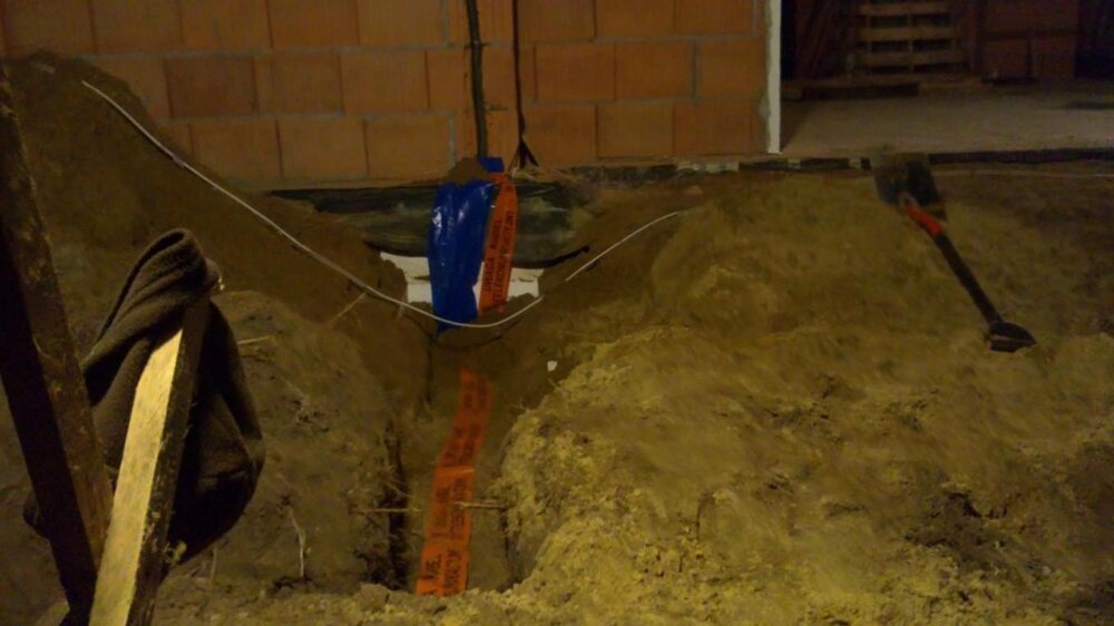

mrio 10.07.2013 09:36 Autor Zgłoś naruszenie Udostępnij Napisano 10 Lipca 2013 (edytowane) Przyłącza. Woda została podłączona w kwietniu-tuz przed wejściem murarzy. Natomiast na przełomie listopada i grudnia 2012 zabrałem się za pozostałe. Zrobiłem elektryczne. Internet A w grudniu gazowe, które ledwo zdążyłem przed zimą która jak wiecie potrwała do kwietnia 2013. Potem ziemia już zamarzła i trzeba by czekać do wiosny. gazowe - wejście do domu gazowe - widać zasypaną już pomarańczową rurkę Edytowane 10 Lipca 2013 przez m@rio Cytuj Odnośnik do komentarza https://forum.murator.pl/topic/180893-dom-w-kaliach-2-energooszcz%C4%99dny-samemu/#findComment-6004796 Udostępnij na innych stronach Więcej opcji udostępniania
