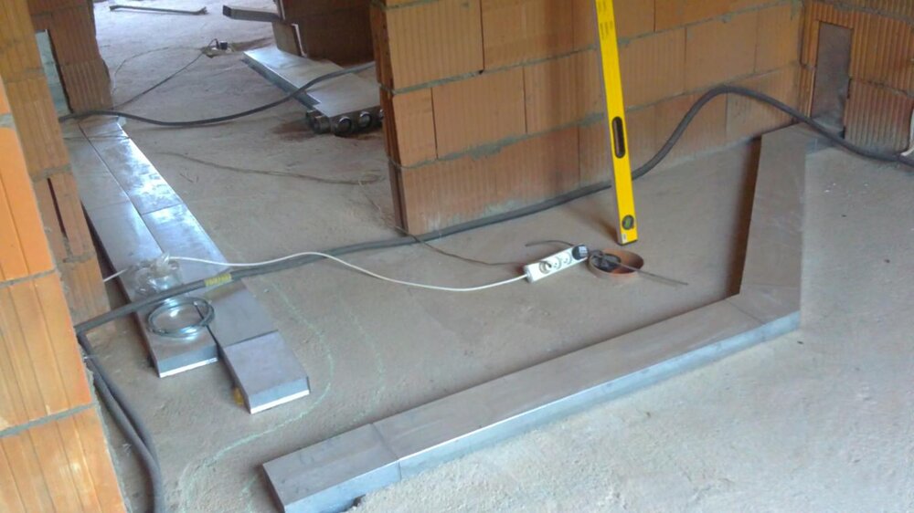

kanały 200x90 Darco na ułożenie dolotów do WM pod wylewką w pokoju nad garażem.
i przymiarka ich ułożenia na sucho.
a tu już na gotowo.

Wkucie kanałów DGP celem zmieszczenia w warstwie styro pod wylewką. Przypominam, ze mam jej tylko 5cm.
Rada jak chowacie dużo instalacji pod wylewką zaplanujcie odpowiednio więcej styro. Ułatwi to zdecydowanie i przyspieszy prace.
U mnie trzy dni kucia w betonie. po 12-15h.
w trakcie prac
przed
po
pomocnicy
a tak naprawdę na dwa dni pożyczyłem 15kilowy młot. Tymi swoimi młotkami robiłbym z tydzień i pewnie bym ich zajechał.

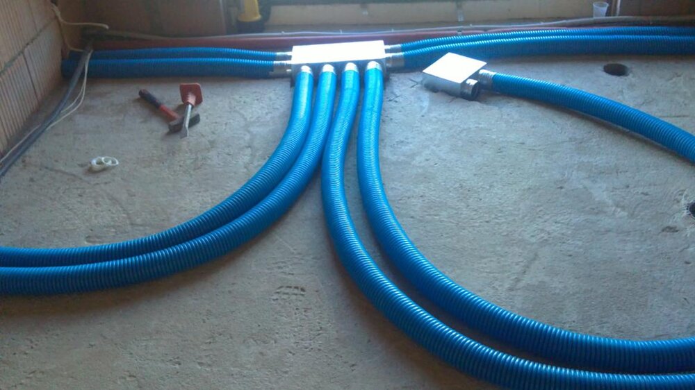

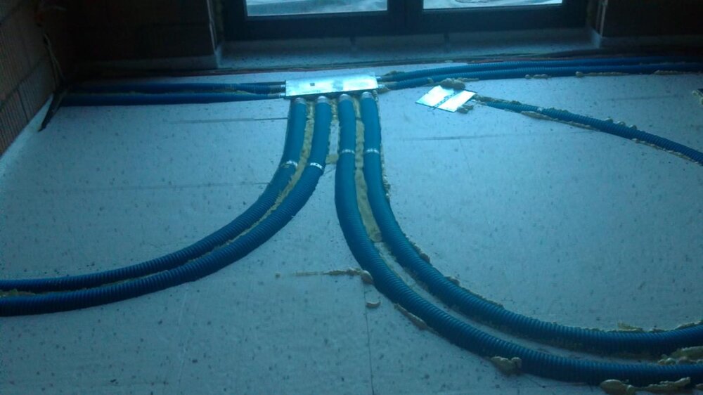

Wentylacja mechaniczna parteru
WM jest oparta na kanałach PE 75mm i puszkach rozdzielczych na 8 wyjść.
Rury sztucznie wyrównane celem równych oporów na każdy kanał
skrzynka nawiewu parteru i długości kanałów 6,9m
skrzynka wyciągowa zużytego powietrza i długości kanałów 4,1m

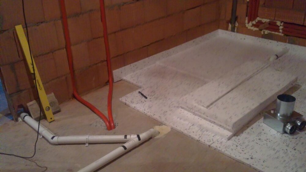

izolacja pod wylewką
Teraz to wszystko obłożyć styropianem.
Jest zabawa, nie myślałem, ze tyle się będzie z tym schodzić.
Najgorsze te wszystkie łuki i ich odmierzanie.
Zeszło mi na odkurzacz, DGP oraz WM 2 tygodnie i o tyle przekładam już wylewki. Miałem już o nich zapomnieć.
Położyłem tez kabel do interneti do kuchni oraz głośnikowe w pokoju nad garażem.
Niestety aby dojść do tego etapu wszysko co pod wylewką musi być zakończone.
Pierwszy pokój zaizolowany

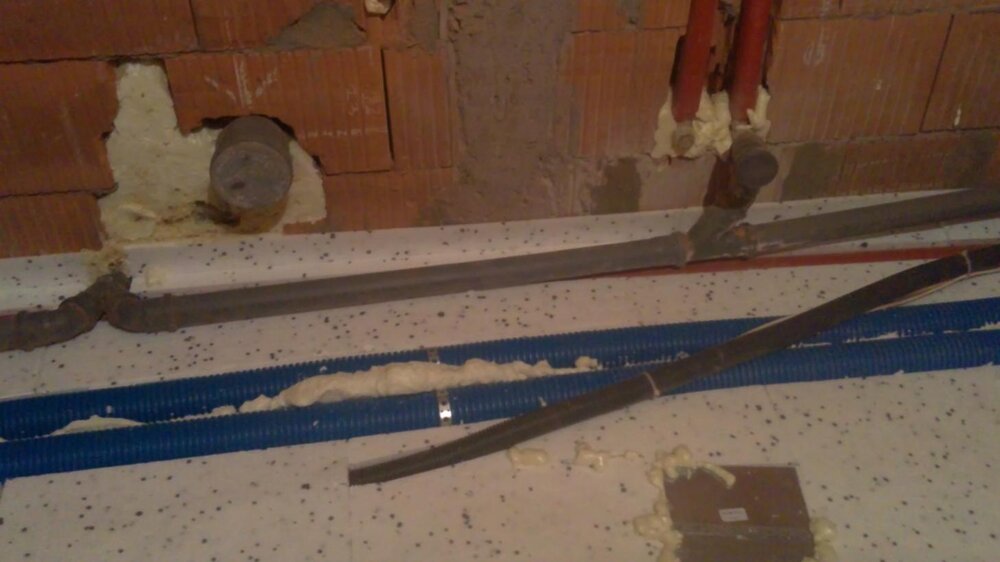

Doprowadziłem PEX-a do grzejnika drabinkowego w górnej łazience

Wczoraj coby się nie nudzić - przez 5h machnąłem na budowie troszkę ocieplania w pokoju nad garażem. Tu idzie w przeciwieństwie do reszty 9cm grubości w 2 warstwach (4+5cm) z uwagi, że garaż pod stropem jest nieogrzewany. Sufit od dołu też będzie dodatkowo ocieplony. Puściłem też dodatkowo w cztery rogi kabel do głośników na stropie pod styropianem. Nie będą się walały kable po pokoju w przyszłości.
Pomyśleć, że ten pokój ma tyle powierzchni ile obecnie zajmuje całe nasze mieszkanie w którym gnieździmy się w 5 osób czyli 55m2.
Niewyobrażalne to jest jakoś.
Najgorsze są te docinki i wyżłobienia pod kable i rury. Jednak mimo takiej powierzchni idzie znacznie szybciej jak w mniejszych pokojach gdzie szły rury WM, które szły łukowo, nieraz po kilka oraz kanały dgp, odkurzacza, czy centralnego, nie mówiąc już o wiąchach peszli od elektryki. Tam to była masakra. Poszedł też już karton pianki -a co niech będzie dobrze i ciepło.:D
Dobrze, że mam ta przecinarkę do styro to bruzdy ucięcia czy podcięcia to pikuś. Dłużej schodzi się z odmierzaniem niż z cięciami.
Teraz zostało w tym pokoju już "najlepsze" czyli wokół rur co oraz WM. Czyli najwiecej pierdo...

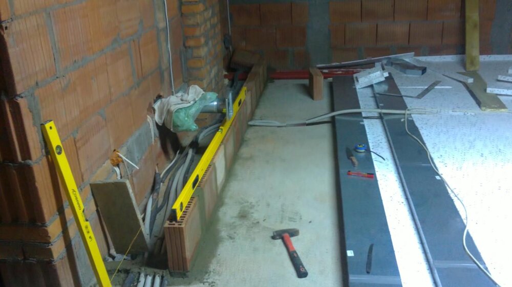

Przed wylewką muszę zrobić przynajmniej jedną warstwę pustaków do szachtu na kanały i inne przewody. Brak czasu na więcej potem po wylewkach i dachu dokończę.
Dziś plan jest zakończyć w końcu izolację. Do soboty muszę rozłożyć folię oraz położyć podłogówkę oraz przygotować balkony.

Izolacja pod wylewką.
Napiszę coś na temat izolacji pod wylewkę na poddaszu. Powiem Wam, ze to był koszmar. Wszędzie jakieś rurki, kanały, peszle.
A to od ogrzewania , a to od odkurzacza a to od wody a to od wentylacji a to od dgp a to elektryczne a to inne już nie pamiętam od czego, etc.
Zeszło się ponad tydzień popołudniami z sobotami - chyba 1,5tyg.
Nie mówię tu o jakimś rzuceniu paru płyt na odwałkę i zasypywaniu piaskiem tego co się nie da. Mówię o porządnym ułożeniu na mijankę w dwóch warstwach z podcięciem na każdy kabel, kanał rurę otulinę. Podcięcia są nie tylko po linii prostej i skosie ale również łukowe we wszystkie strony itp.
Tu się mocno przeliczyłem z czasem. Zużyłem też z karton pianki. Ale mrówka się nie przeciśnie.
A wierzcie mi wiem co mówię,20cm pod płytę fundamentową ułożyłem w 2-3h z przerwami na piwko:lol2: Więc wiem co mówię tu nie ma porównania. Taka sama powierzchnia przecież tylko parter.
Z tego co patrzyłem na ceny ofert za standardową robotę na standardowych domkach wg ofert za taką pracę waha się od 600zł do 1500zł za standardowy domek. Podkreślam standardowy. Tylko, że u mnie już by w tyle czasu nie zrobili. Więc pewnie i cena była by inna. Jak by już ktoś podjął się to wiadomo jakby to zrobił aby szybciej i tak będzie zakryte.
To w kwestii wyjaśnienia - ja też u sąsiada ( ma normalny dom-jak się robiło 10 lat temu- buduje się obok) machnąłbym to w jedno/dwa popołudnia ale nie u mnie.

pokój nad garażem 55m2, o jego powierzchni niech świadczy to, że dostał 3 pętle, które przy rozstawie 25cm mają i tak 240mb.
podejścia pod rozdzielacz, chyba pokładam parami jedną rurę przed drugą bo w szeregu to raz że wychodzi strasznie szeroko te 18 szt a dwa, że chyba to będzie nie wygodnie do podłączenia pod rozdzielacz. Poradzi ktoś?

Odpływ liniowy.
Wczoraj podłączyłem i ustawiłem odpływ liniowy. W trakcie wylewek zostanie podsypany betonem. trzeba będzie wtedy skontrolować ustawienie.
Dziś akcja stelaż wc i bidetu. Muszę zrobić przed wylewkami mocowanie z uwagi, że przewodów w posadce jak mrówków o nie da się potem wcelować aby czegoś nie uszkodzić.
