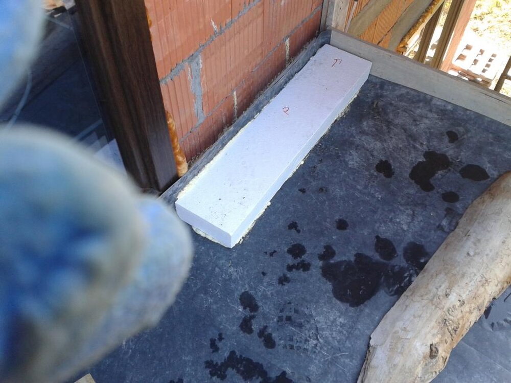

mrio 25.09.2013 20:53 Autor Zgłoś naruszenie Udostępnij Napisano 25 Września 2013 (edytowane) Balkony a raczej ściany po obu stronach okien dostały też dodatową izolację tak aby płyta wylewki nie wychładzała ściany. Potem ta izolacja przejdzie bezpośrednio w ocieplenie scian. Zniwelowałem mostki na styku plyty balkonowej na ile się da. Dzis akcja dach. Ściślej ciąg dalszy łacenia. Niestety z fona nie umiem wrzucic fotek. Edytowane 25 Września 2013 przez m@rio Cytuj Odnośnik do komentarza Udostępnij na innych stronach Więcej opcji udostępniania
mrio 29.09.2013 13:23 Autor Zgłoś naruszenie Udostępnij Napisano 29 Września 2013 (edytowane) Dalsze fotki z przygotowania balkonów izolacja cieplna górna - zawsze lepiej niż wcale by jej nie było zawsze izolacja wylewki balkonowej na styku ze ścianą domu. Edytowane 29 Września 2013 przez m@rio Cytuj Odnośnik do komentarza Udostępnij na innych stronach Więcej opcji udostępniania

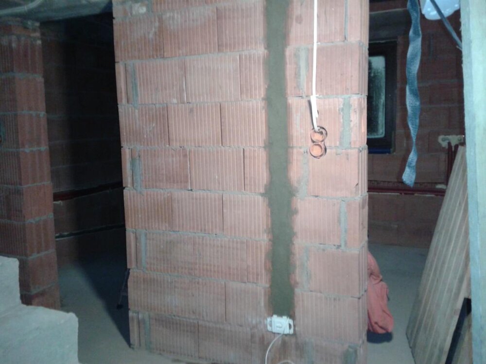

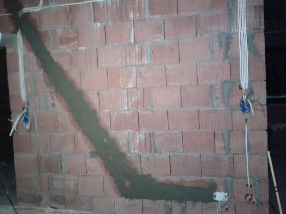

mrio 29.09.2013 18:38 Autor Zgłoś naruszenie Udostępnij Napisano 29 Września 2013 Z racji, że zostało trochę towaru z wylewek postanowiłem wypełnić nim bruzdy z rurkami do odkurzacza centralnego oraz w kuchni. Cytuj Odnośnik do komentarza Udostępnij na innych stronach Więcej opcji udostępniania

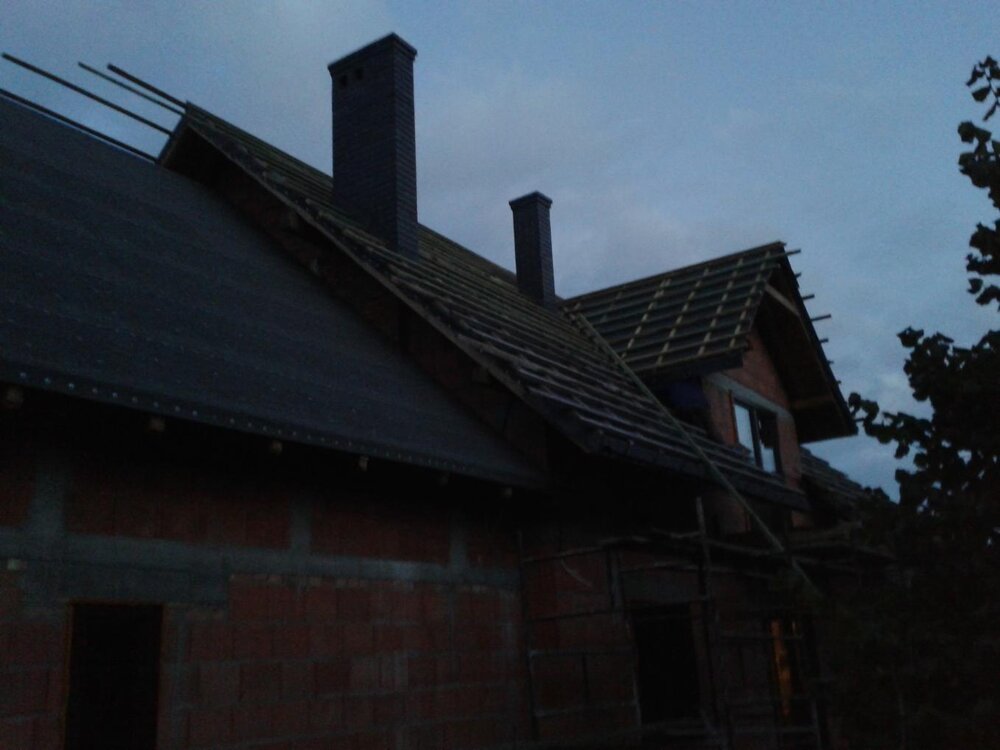

mrio 29.09.2013 18:57 Autor Zgłoś naruszenie Udostępnij Napisano 29 Września 2013 (edytowane) Tak jak pisałem wcześniej wróciłem do pokrycia dachowego czyli układania dachówki. Ale samo układanie dachówki, którego się nie mogę już doczekać - jak to zwykle bywa to najbardziej efektowny i najszybszy finał prac dekarskich. Najpierw trzeba żmudnie wszystko przygotować. Czas leci, robota wre a efektu nie ma. Kończymy łaty na ostatnich połaciach dachu domu. Tzn. została ćwiartka połaci głównej oraz lukarna zachodnia. Oczywiście trzeba zrobić równocześnie wszystkie obróbki blacharskie podrynnowe, przymocować rynhaki, zrobić obróbki szczytowe a pod nimi deskę szczytową (my robimy z płyty osb która łączy się z podbitką dlatego tę podbitkę w 3 szczytach domu oraz w dwóch lukarnach musimy też od razu wykonać). Potem obróbka nadrynnowa. Plan jest zrobić podbitkę z tynku tak jak na ścianie. Bardzo się nam ten efekt podoba. foty po zakończeniu łacenia domu W poniedziałek start łacenia połaci dachowej nad garażem. Edytowane 29 Września 2013 przez m@rio Cytuj Odnośnik do komentarza Udostępnij na innych stronach Więcej opcji udostępniania
