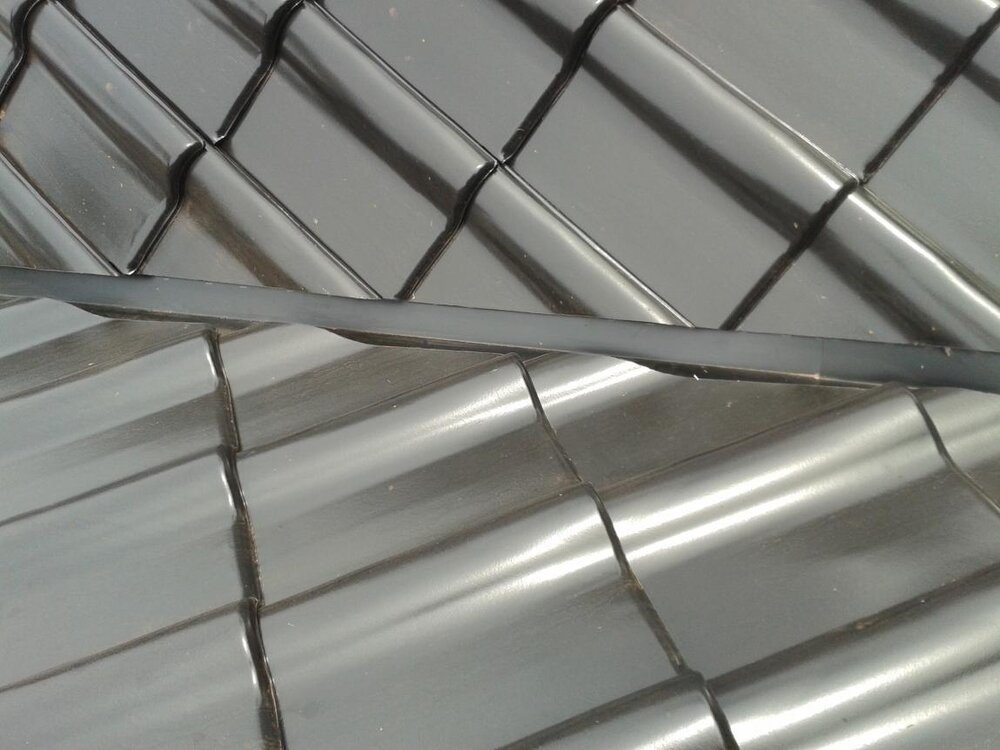

mrio 13.03.2014 09:13 Autor Zgłoś naruszenie Udostępnij Napisano 13 Marca 2014 W ubiegłą sobotę kończyłem kosz na dachu oto efekt prac całego dnia. Dachóweczka się trochę przykurzyła, gdyż ciąłem na balkonie. Niestety nie skończyłem, myślę, ze jeszcze jedna sobota n niego pęknie. Monotoni nie ma. Raz w środku raz na zewnątrz. Cytuj Odnośnik do komentarza https://forum.murator.pl/topic/180893-dom-w-kaliach-2-energooszcz%C4%99dny-samemu/page/5/#findComment-6370155 Udostępnij na innych stronach Więcej opcji udostępniania

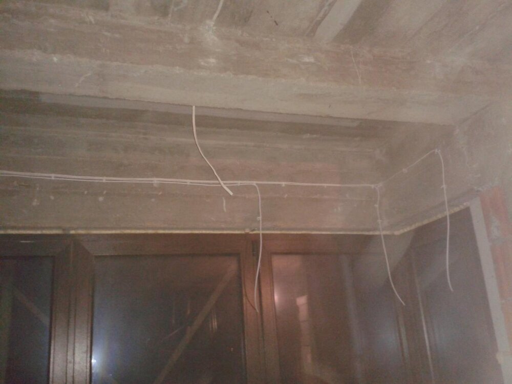

mrio 10.04.2014 07:08 Autor Zgłoś naruszenie Udostępnij Napisano 10 Kwietnia 2014 Przyszły kratki do komina. Jak już są to nie omieszkałem zamontować. Jednocześnie w domu rodzi się namiastka yntelygentnego domu Rozprowadzam okablowanie do rolet.wewnętrznych. Okablowanie rolet robię w gwiazdę, stwierdziłem, że 16 pstryczków przy każdym oknie nie będzie wyglądać zbyt fajnie. Zrobi sie dwie strefy parter i poddasze z jednym przyciskiem centralnym. Natomiast poszczególne okna załatwi się jakimś pilotem z oprogramowaniem. Cytuj Odnośnik do komentarza https://forum.murator.pl/topic/180893-dom-w-kaliach-2-energooszcz%C4%99dny-samemu/page/5/#findComment-6411025 Udostępnij na innych stronach Więcej opcji udostępniania

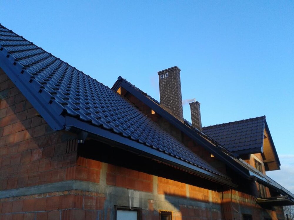

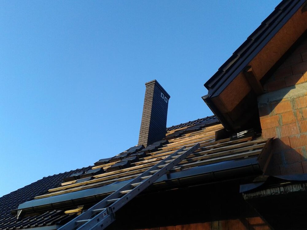

mrio 30.03.2015 13:32 Autor Zgłoś naruszenie Udostępnij Napisano 30 Marca 2015 (edytowane) Co się działo? W czerwcu skończony został wreszcie dach pozostawione tylko miejsca przy ścianach na ocieplenie. Niestety robię od d...y strony. Lukarna, kosz, obróbki kominów. Czapki kominowe. Może fotki bo to tygrysy lubią najbardziej. Kosz cięty na dole nie na dachu. Obróbka komina przy dachówce - jak bóg przykazał dwuczęściowa dolna i górna. Dodatkowo bez żadnego wkręta. Da się ? Jak się chce to można. Wcinka pod kątem 45st. dodatkowo posmarowane klejem Sika a nie sylikonem dekarskim, który na g. się nadaje. Własnoręcznie wykonane i chyba nie ma się czego wstydzić jak na pierwszy raz. Ile ja czytałem i fotek oglądałem jak to się robi głowa mała. Dodatkowo chciałem pod dachówkę a nie jak podglądałem na fotach i dachach nad - tak łatwo nie ma. Brud przy obróbce to od wcinki w komin - tego niestety nie da się zrobić na dole a syfu jest co nie miara, szczotką się nie wymiecie, bez szans - ja użyłem kompresora a i tak po przeczyszczeniu został osad. Nie wyobrażam sobie niedokładnego oczyszczenia tego wcięcia. Górna czapka obróbka również bez wkreta i z kapinosem. Wylot komina zakończony daszkiem s kwasówki tak aby się swobodnie poruszał w czapce na skutek rozszerzania cieplnego. Wkład kwasówka owal w kominie z cegły.Niby mówią, że nie trzeba ale co szkodzi w teorii ma się sam oczyszczać. Edytowane 30 Marca 2015 przez m@rio Cytuj Odnośnik do komentarza https://forum.murator.pl/topic/180893-dom-w-kaliach-2-energooszcz%C4%99dny-samemu/page/5/#findComment-6793952 Udostępnij na innych stronach Więcej opcji udostępniania

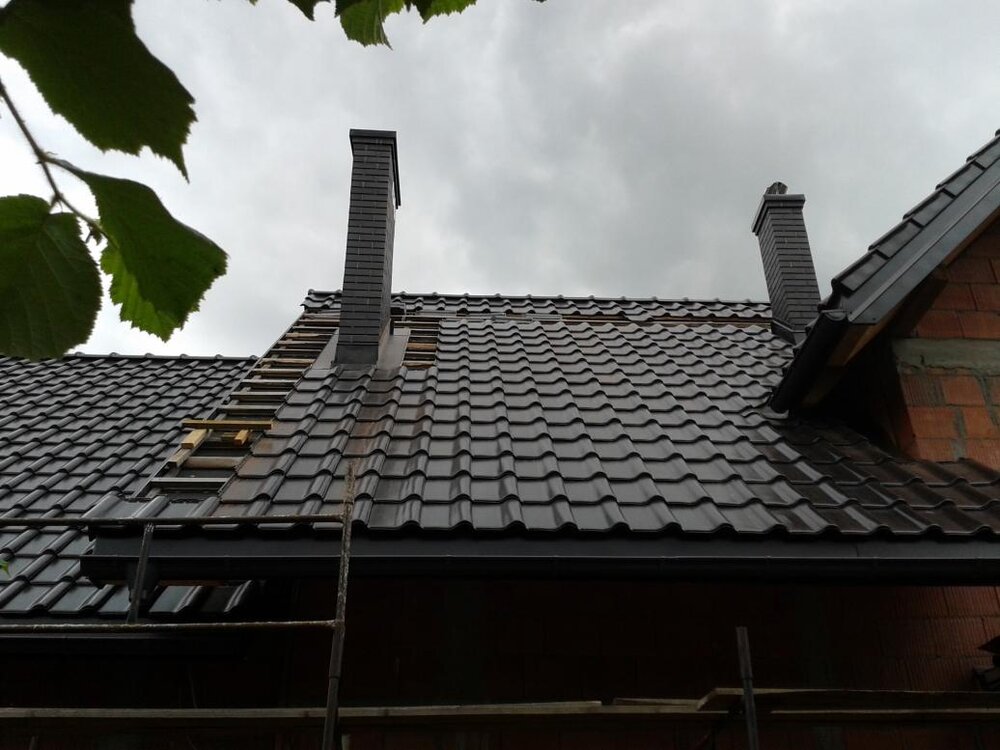

mrio 30.03.2015 13:47 Autor Zgłoś naruszenie Udostępnij Napisano 30 Marca 2015 A tu analogicznie drugi komin. obecnie poza elewacja pogode mam w .... ale bywało i tak efekt finalny a to zdjęcie na żywca z telefonu bez żadnego retuszu - jest boskie - przyznacie Cytuj Odnośnik do komentarza https://forum.murator.pl/topic/180893-dom-w-kaliach-2-energooszcz%C4%99dny-samemu/page/5/#findComment-6793963 Udostępnij na innych stronach Więcej opcji udostępniania

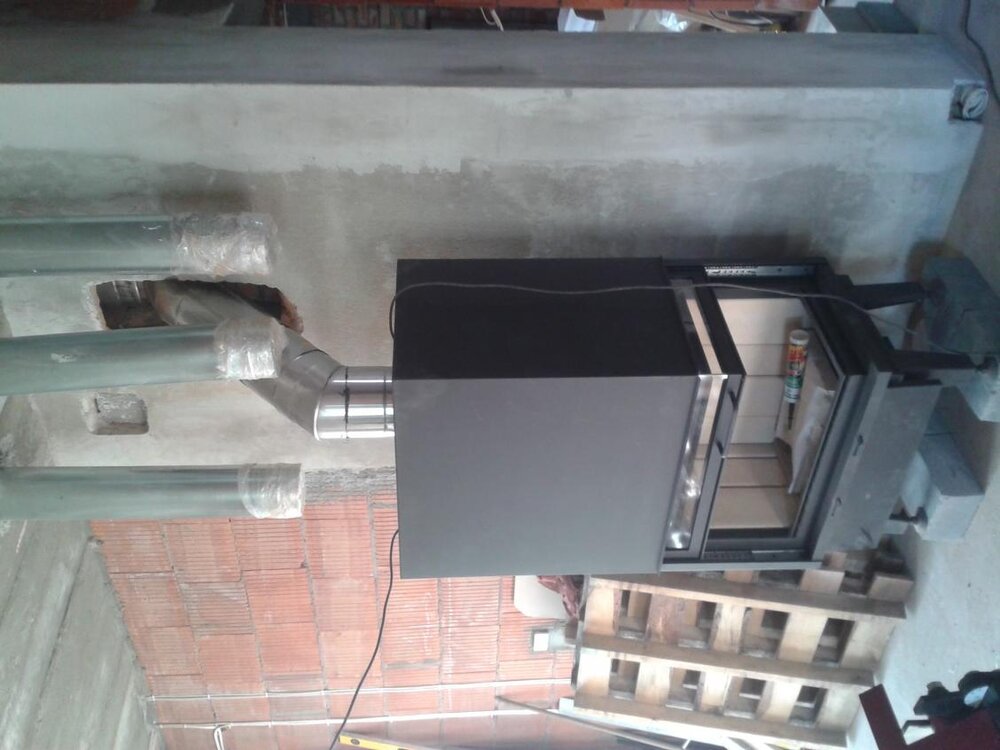

mrio 30.03.2015 13:49 Autor Zgłoś naruszenie Udostępnij Napisano 30 Marca 2015 Jako, ze wspomniałem o kominku, uzupełnię dokumentację z samodzielnego wykonania jego podłączenia i wpuszczenia od góry rury owalnej/ Cytuj Odnośnik do komentarza https://forum.murator.pl/topic/180893-dom-w-kaliach-2-energooszcz%C4%99dny-samemu/page/5/#findComment-6793965 Udostępnij na innych stronach Więcej opcji udostępniania
mrio 31.03.2015 10:35 Autor Zgłoś naruszenie Udostępnij Napisano 31 Marca 2015 (edytowane) Jako, ze należało definitywnie zakończyć komin i do niego się nie dotykać już trzeba było podłączyć kominek. Jak kominek to zapadła decyzją na dodatkową rurę w kominie z cegły. Niby pierwotnie miało jej nie być (argument był, że 100 lat temu były kominy z samej cegły i stoją do tej pory) ale dla spokoju dołożyłem. To inwestycja nie kosztująca wiele wiec warto było dołożyć gdyż sam komin z cegły i tak kosztował grosze w stosunku do systemowego. Więc poszło rura owal z redukcją na fi 200mm kominka i to do kolanka 45st w komin natomiast w kominie 7 metrowych odcinków po 1m było wpuszczanych. Zanim jednak to zrobiłem i podłączyłem na stałe tego kloca 200kg zrobiłem obrzutkę i tynk za nim co by potem się nie babrać za nim jak nie będzie dostępu. Tynk gotowy z worka - przyjemnie się kładzie. Gdybym miał pół roku urlopu otynkowałbym całą chałupę. Gotowy efekt wygląda tak. kominek z szybą L otwieraną na bok i do góry "gilotyna" P.S. Nie wiem dlaczego obraca foty - moje oryginalne są przekręcone dobrze. Edytowane 31 Marca 2015 przez m@rio Cytuj Odnośnik do komentarza https://forum.murator.pl/topic/180893-dom-w-kaliach-2-energooszcz%C4%99dny-samemu/page/5/#findComment-6794931 Udostępnij na innych stronach Więcej opcji udostępniania

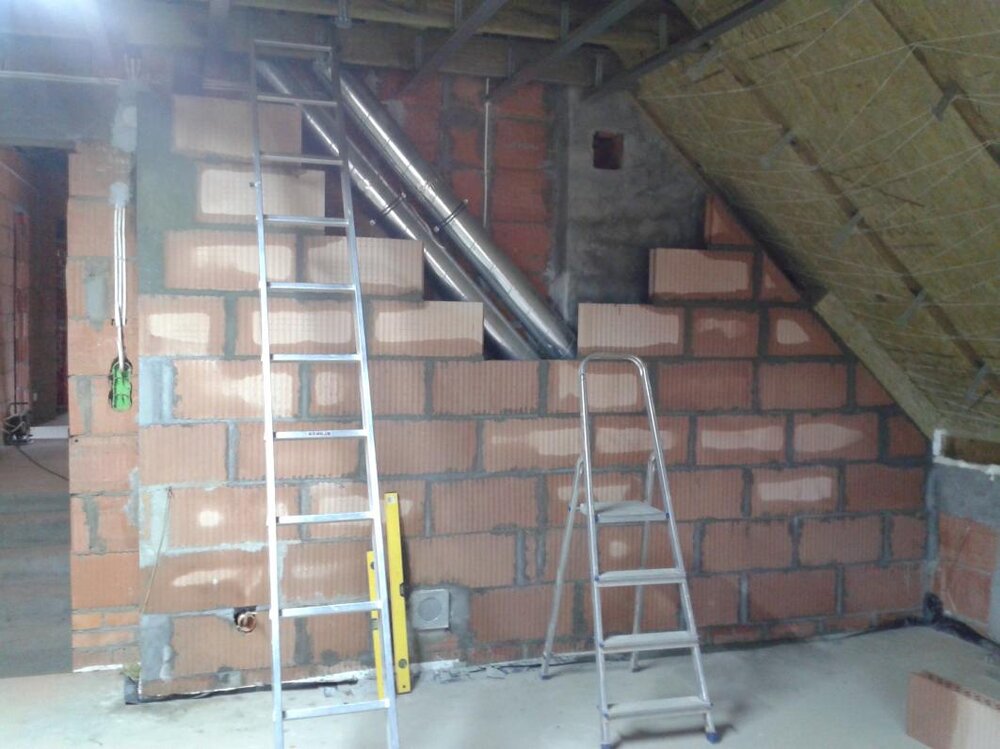

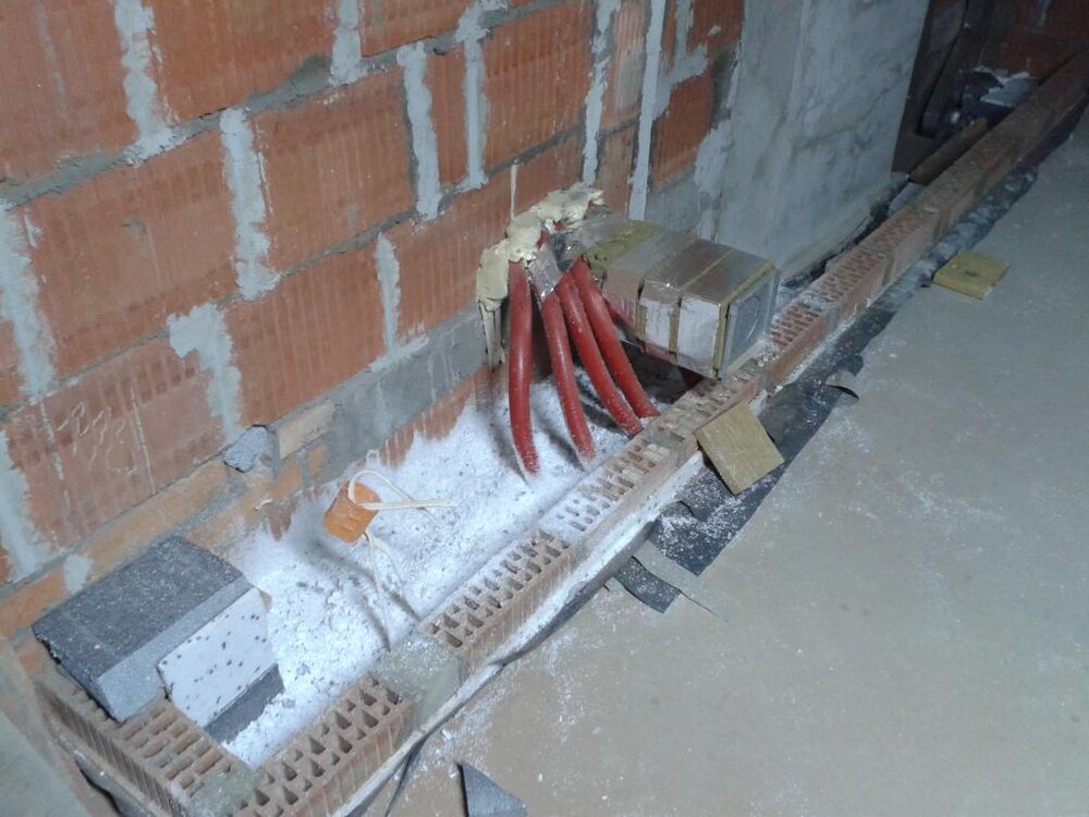

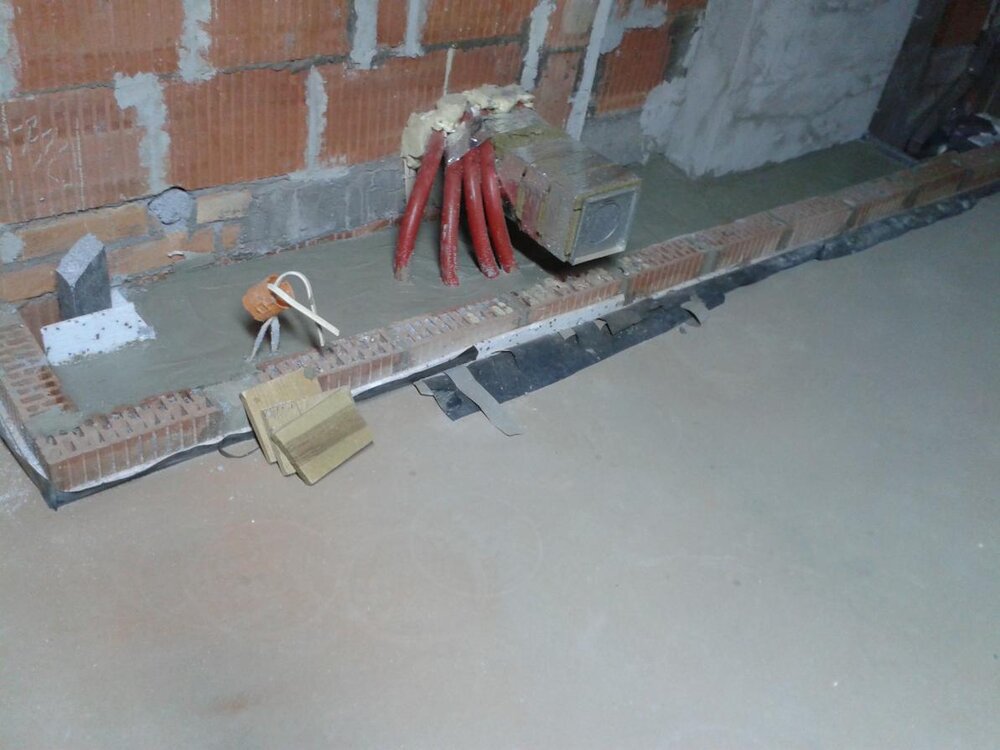

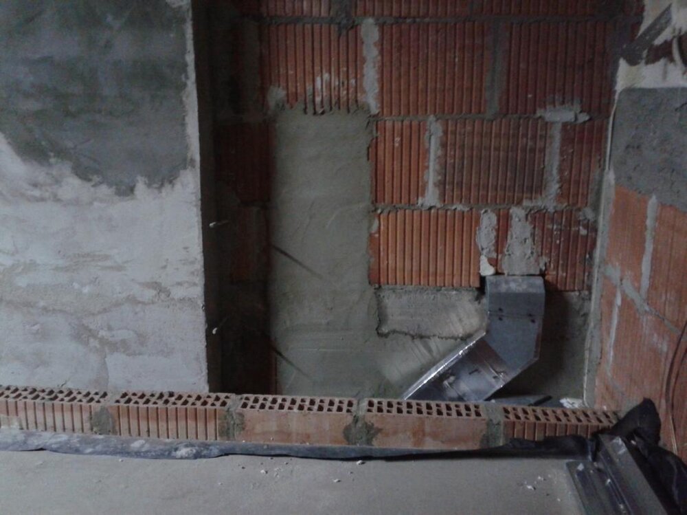

mrio 02.04.2015 13:44 Autor Zgłoś naruszenie Udostępnij Napisano 2 Kwietnia 2015 (edytowane) Trzeba w końcu dokończyć kanał na instalacje i go zamurować. na zdjęciu widać rury główne WM poddasza, które idą do reku. jest też wylot DGP oraz czerwone otuliny podłogówki Komin został zarapowany czy jak to zwał później nie będzie do niego dostępu. Z uwagi, że na posadce szła plątanina przewodów elektrycznych wodnych i innych zasypałem granulatem styro z reszek styropianu. tu widać kanał DGP, który chodzi do pomieszczenia technicznego taki dogrzewania tegoż w razie potrzeby zadziała to super nie to trudno. Edytowane 2 Kwietnia 2015 przez m@rio Cytuj Odnośnik do komentarza https://forum.murator.pl/topic/180893-dom-w-kaliach-2-energooszcz%C4%99dny-samemu/page/5/#findComment-6797455 Udostępnij na innych stronach Więcej opcji udostępniania
mrio 02.04.2015 13:53 Autor Zgłoś naruszenie Udostępnij Napisano 2 Kwietnia 2015 następnie to wszystko zostało zalane szlichta betonową a cała wełna zatynkowana. efekt końcowy widać szarą rurę PCV nie jest ona do kanalizacji Jest to kanał / przepust do przyszłych kabli miedzy strychem a parterem, garażem może solary czy fotowoltaika jeśli będzie już to opłacalne Cytuj Odnośnik do komentarza https://forum.murator.pl/topic/180893-dom-w-kaliach-2-energooszcz%C4%99dny-samemu/page/5/#findComment-6797464 Udostępnij na innych stronach Więcej opcji udostępniania

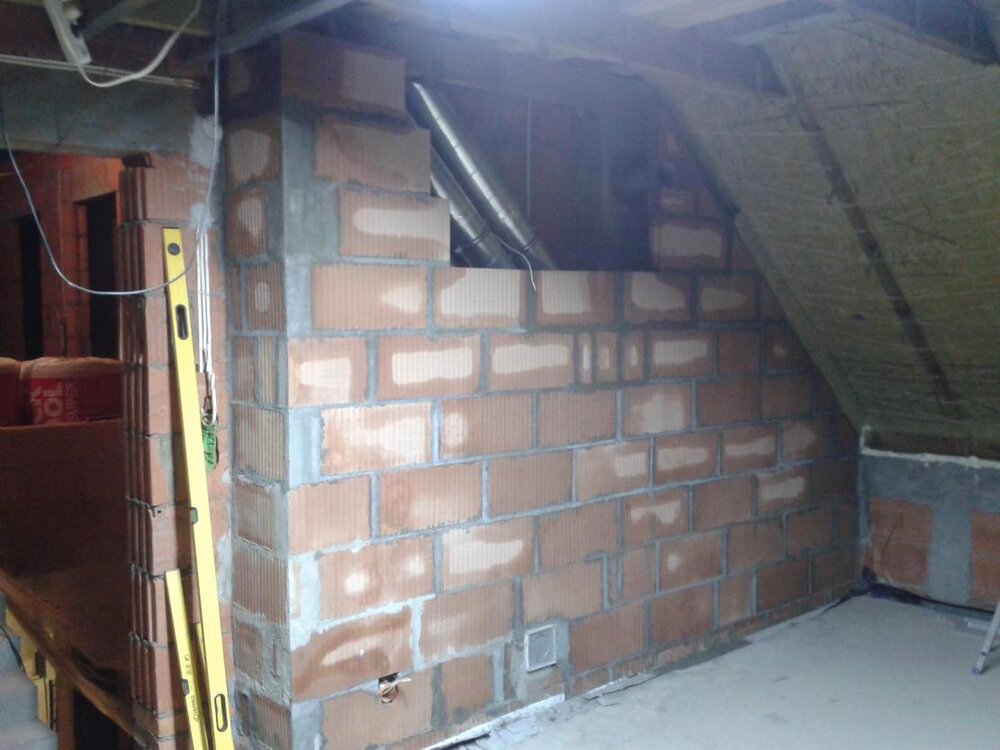

mrio 10.04.2015 07:01 Autor Zgłoś naruszenie Udostępnij Napisano 10 Kwietnia 2015 Święta, Święta i po Świętach. W robocie na budowie przeszkadza jedynie praca zarobkowa i zarabianie. Izolacja ze mielonego styro, oraz izolacje wszelkich kanałów DGP, podłogówki zaizolowane dodatkowo oraz wszystko obrzucone z wierzchu tynkiem na wszelki wypadek. Jadę ze ścianką kanału z pustaka 8cm. Przewiązuję z istniejącym murem w paru miejscach + dodatkowo daję ze 3 druty rozporowe. między murami gdzieś po środku gdyby ktoś chciał z kopa czy z rozpędu walić z barka i to przewrócić. pierwsze warstwy dalsze warstwy Musze równolegle wkładać wełnę na skos za tą ścianką. Od dołu daje styropian jako bloker i zastępca folii paroizolacyjnej w klejony szczelnie na piankę. Dlatego nie mogę od razu po całości zrobić na gotowo, gdyż bym tam nie sięgnął. Cytuj Odnośnik do komentarza https://forum.murator.pl/topic/180893-dom-w-kaliach-2-energooszcz%C4%99dny-samemu/page/5/#findComment-6803668 Udostępnij na innych stronach Więcej opcji udostępniania
