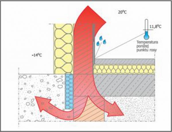

_olo_ 10.07.2013 13:17 Zgłoś naruszenie Udostępnij Napisano 10 Lipca 2013 (edytowane) Jak już odkopany to oczywiście że lepiej zaizolować, 5-10cm izolacji, sprawi to, że pod posadzką będą wyższe temperatury (zwłaszcza w poblizu zewnętrznych ścian fundamentowych) a więc mniej ciepła będzie z domu uciekać w grunt, również zlikwidujesz mostek termiczny na styku ściany fundamentowej i pierwszej warstwy materiału z którego są wykonane są ściany zewnętrzne, przy ekstremalnych i długotrwałych mrozach także wykluczy ujemne temperatury na poziomie ław i poniżej (grunt stanowi dobre zabezpieczenie dla przemarzania, beton fundamentów już gorsze).Co do materiału - w zależności od zasobności portfela, często daje się zwykły styropian, można go powlec jakimś wodnym bitumicznym preparatem, od zewnątrz można zabezpieczyć przed uszkodzeniem za pomocą folii kubełkowej ale odwróconej tymi "kubełkami" za zewnątrz co by sie w styro nie wgniatały. Jak masz sucho w gruncie, zdrenowany teren i dach z okapami to mysle że nie jest jakąś straszną herezją dawać zwykły styropian. Edytowane 10 Lipca 2013 przez _olo_ Cytuj Odnośnik do komentarza https://forum.murator.pl/topic/180934-fundament-z-bloczk%C3%B3w-odwieczne-pytanie/#findComment-6005093 Udostępnij na innych stronach Więcej opcji udostępniania

_olo_ 10.07.2013 17:00 Zgłoś naruszenie Udostępnij Napisano 10 Lipca 2013 Straszne herezje Pan raczy pisać. Folia jest po to, by wodę wypuścić a nie wpuścić - lepik wody nie wypuści. Jest aż nadto - takich [ATTACH=CONFIG]199848[/ATTACH] pseudoizolacji - grunt nawet w temperaturze +5 st.C lepiej odbiera ciepło ze ściny niż powietrze - 20 st. Naprawdę warto się zapoznać z instrukcja i unijnymi certyfikatami. Zupełnie nie widzę związku z moim wpisem. Cytuj Odnośnik do komentarza https://forum.murator.pl/topic/180934-fundament-z-bloczk%C3%B3w-odwieczne-pytanie/#findComment-6005272 Udostępnij na innych stronach Więcej opcji udostępniania
