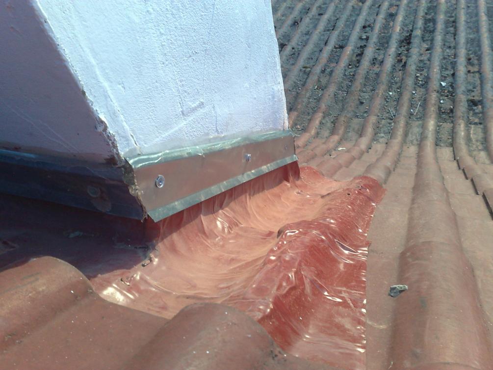

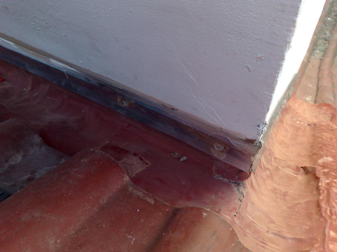

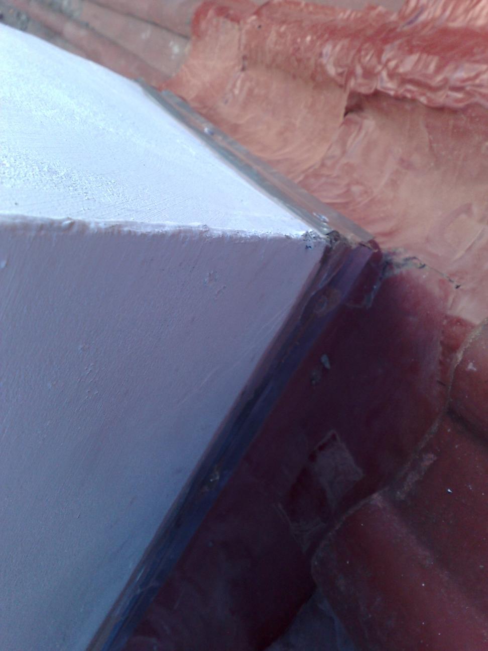

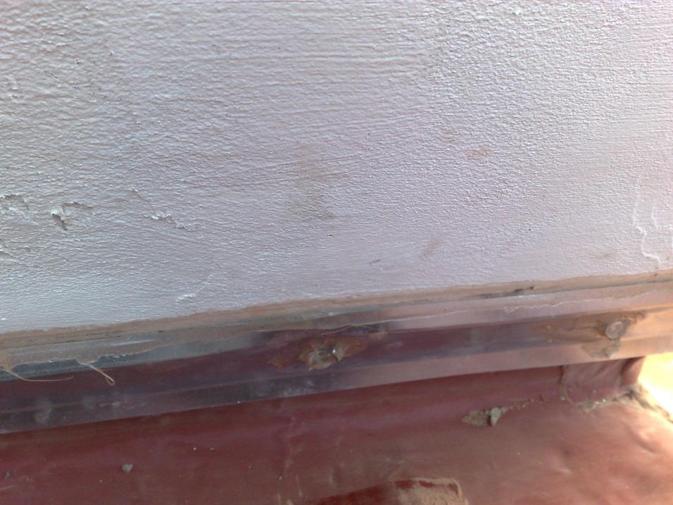

xxxVIPxxx 10.07.2013 17:55 Zgłoś naruszenie Udostępnij Napisano 10 Lipca 2013 Witam Szybkie pytanie co sądzicie o tej obróbce komina ? Moim zdaniem robota nie do przyjęcia i jutro zamiast kasy firma wyjdzie z hukiem.... Wg mnie... Źle położona opaska wokoło komina brak wcięcia, krzywa blacha, brak połączeń na rogach oraz masa silikonu Taśma krzywo, nie podociskana dobrze do dachówki, zakładka zamiast pod spód to u góry na wierzchu... Mam rację że to może rok wytrzyma ? Chcę mieć 100% pewność wywalając ekipę... Bo nie sądzę że będą w stanie to naprawić po ich pracy. Cytuj Odnośnik do komentarza https://forum.murator.pl/topic/180953-obr%C3%B3bka-komina-szybkie-pytanie-partactwo-prosz%C4%99-o-szybkie-odpowiedzi/ Udostępnij na innych stronach Więcej opcji udostępniania

andrzej belka 10.07.2013 19:07 Zgłoś naruszenie Udostępnij Napisano 10 Lipca 2013 zacznijmy od tego kto tako h...wo tasma daje ?? Cytuj Odnośnik do komentarza https://forum.murator.pl/topic/180953-obr%C3%B3bka-komina-szybkie-pytanie-partactwo-prosz%C4%99-o-szybkie-odpowiedzi/#findComment-6005381 Udostępnij na innych stronach Więcej opcji udostępniania
xxxVIPxxx 10.07.2013 19:24 Autor Zgłoś naruszenie Udostępnij Napisano 10 Lipca 2013 Taśma najlepsza niby jaka była gruba ołowiana.... po całości klej... wiec powinna być dobra... Powiedziałem gościowi że ma zrobić dobrze na własny koszt kupić teraz taśmę i dziękuję za współpracę.... Cytuj Odnośnik do komentarza https://forum.murator.pl/topic/180953-obr%C3%B3bka-komina-szybkie-pytanie-partactwo-prosz%C4%99-o-szybkie-odpowiedzi/#findComment-6005410 Udostępnij na innych stronach Więcej opcji udostępniania
tomraider 10.07.2013 19:48 Zgłoś naruszenie Udostępnij Napisano 10 Lipca 2013 Szybkie pytanie co sądzicie o tej obróbce komina ? Moim zdaniem robota nie do przyjęcia i jutro zamiast kasy firma wyjdzie z hukiem.... Mój sąsiad miał zrobione lepiej i lepszą taśmą , wytrzymało 3 lata, zalało łazienkę na piętrze i przyszedł zobaczyć jak u mnie sam zrobiłem.Jak ja sam sobie zrobiłem ? prawidłowo : deskowanie,papa zgrzana do zagruntowanego komina, komin z obróbka z aluminium powlekanego, prawie w ogóle nie używałem silikony dekarskiego bo nie trzeba go zbyt wiele. Zapamiętaj : za szczelność komina i dachu odpowiada krycie wstępne dachu czyli papa, wszelkiego rodzaju taśmy to rozwiązania o krótkiej , w stosunku do dachu, trwałości. Nie jestem dekarzem ale napisałem tu proste wnioski jakie można wysnuć czytając FM ze zrozumieniem. Reasumując , papa i okucie za blachy , inaczej będziesz wiecznie wracał do tematu cieknącego komina. Cytuj Odnośnik do komentarza https://forum.murator.pl/topic/180953-obr%C3%B3bka-komina-szybkie-pytanie-partactwo-prosz%C4%99-o-szybkie-odpowiedzi/#findComment-6005447 Udostępnij na innych stronach Więcej opcji udostępniania
xxxVIPxxx 10.07.2013 20:16 Autor Zgłoś naruszenie Udostępnij Napisano 10 Lipca 2013 Szczerze... Ekipa jutro jeśli nie zrobi tego od nowa poleci bez sprzętu... sprzęt dostaną po oddaniu kasy za zepsuty materiał.... Pożyczę szelki od znajomego i lecę sam z tą obróbką... dobrze ze okno sam wstawiałem bo już widzę jak oni by to zrobili... Cytuj Odnośnik do komentarza https://forum.murator.pl/topic/180953-obr%C3%B3bka-komina-szybkie-pytanie-partactwo-prosz%C4%99-o-szybkie-odpowiedzi/#findComment-6005511 Udostępnij na innych stronach Więcej opcji udostępniania
