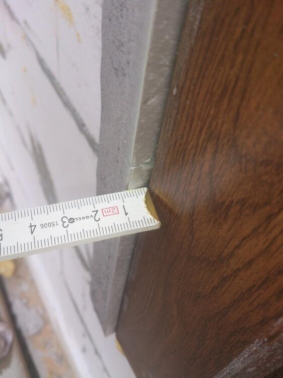

autorus 06.09.2013 14:21 Zgłoś naruszenie Udostępnij Napisano 6 Września 2013 (edytowane) to ja mam pytanko bo właśnie stoję przed takim samym wyzwaniem. Ile tego węgarka dałeś na ościeżnice okna? W moim przypadku chce zrobic podobnie jak Piczman, najpierw dać styropian i zlicytować go z oknem. A dopiero następna warstwę styropianu nałożyć na okno robiąc węgarek. Pytanie , ile styropianu dałeś na ramę okienną? Na twoich fotach widziałem 4cm, czy to nie za dużo? Edytowane 6 Września 2013 przez autorus Cytuj Odnośnik do komentarza Udostępnij na innych stronach Więcej opcji udostępniania
_artur_ 06.09.2013 19:13 Autor Zgłoś naruszenie Udostępnij Napisano 6 Września 2013 na ramę jeszcze nie dawałem, ale dam około 3 - rama ma około 7 i tak żeby z siatką i klejem była połowa ramy.. Cytuj Odnośnik do komentarza Udostępnij na innych stronach Więcej opcji udostępniania

autorus 08.09.2013 05:01 Zgłoś naruszenie Udostępnij Napisano 8 Września 2013 Chodzi o glębokość osadzenia w ociepleniu.. przy szerokich oknach to się schowa ale u Ciebie może być różnie bo chyba nie są szersze niż metr, dołóż tyle styro ile będziesz miał na ociepleniu to zobaczysz co i jak.. faktycznie u mnie szerokość to 90cm, robiłem przymiarki i max to 3cm, czyli połowa ramy okiennej. Cytuj Odnośnik do komentarza Udostępnij na innych stronach Więcej opcji udostępniania
modena 03.08.2014 18:17 Zgłoś naruszenie Udostępnij Napisano 3 Sierpnia 2014 Witam. Zapytam jeszcze raz może nieco inaczej .........http://emotikona.pl/emotikony/pic/036.gif Czy styropianem elewacyjnym o grubości 20 cm dojeżdżać do samej ramy okiennej czy zostawić chociaż z 1 cm luzu i do tego węgarek ze styropianu o grubości 5cm .Czyli jeśli dobrze kombinuję to styro wejdzie jakieś 4 cm na ramę + jeszcze 1 cm na siatkę klej i tynk . Pytam bo proponowano mi najechanie styropianem elewacyjnym na ramę ( z wyciętą kieszonką bo rama wystaje z lica ściany ze dwa centymetry ) a potem doklejenie węgarka ze styro 2cm . Obawiam się że styropian elewacyjny na ramie będzie pracował razem z ramą plastikową i pewnie opcja pierwsza jest lepsza . Ale najważniejsze pytanie : jak zwymiarować parapety zewnętrzne ? Po prostu wyliczyć tak jak powyżej i kupić takie długości ? :bash: http://emotikona.pl/emotikony/pic/036.gif Napiszcie coś zanim zwariuję z tymi węgarkami http://emotikona.pl/emotikony/pic/037.gif Cytuj Odnośnik do komentarza Udostępnij na innych stronach Więcej opcji udostępniania
_artur_ 03.08.2014 18:34 Autor Zgłoś naruszenie Udostępnij Napisano 3 Sierpnia 2014 u mnie elewacyjnym dojechali tyle ile potrzeba (czyłi jakieś 3cm na ramę) powycinane były takie kieszonki w które weszła taśma rozprężna. na to normalnie klej i siatka ale nie do końca żeby taśmy nie zakleić.. i tyle chyba Cytuj Odnośnik do komentarza Udostępnij na innych stronach Więcej opcji udostępniania
