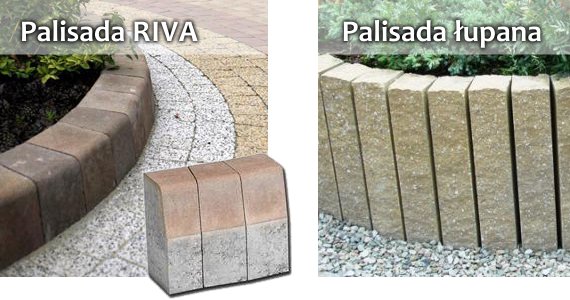

Położoną mam na tarasie kostkę szlachetną. Stopnie zakończone są palisadą Riva i niech ktoś mi powie jak te rowki uzupełnić fugą czy czymś innym, bo w praktyce to palisada Riva ma takie szczelny jak tu na zdjęciu palisada łupana http://paprocki.torun.pl/upload/nowe_palisady.jpg
A wszystko uzupełniając np. piaskiem poprostu nie zdaje egzaminu bo całość wypada przodem szczeliny i nie trzyma się całośći. Fugowana suchum betonem a później zraszając woda powoduje to samo czyli wymywanie się zaprawy ze szczeliny w dół.
Ma ktoś z Was jakieś rady?

odkop i włóż pasek geowłókniny

Pasek pod całość rozmieszczenia palisady? Tylko ja tego nie mam na gruncie tylko na podsypce betonowej, więc ta geowłóknina nie jest mi tam potrzebna. Chodziło mi o wypełnienie szczelin, ale z tym już sobie poradziłem.

pasek "pionowo" tak żeby ci się piasek nie wysypywał.
