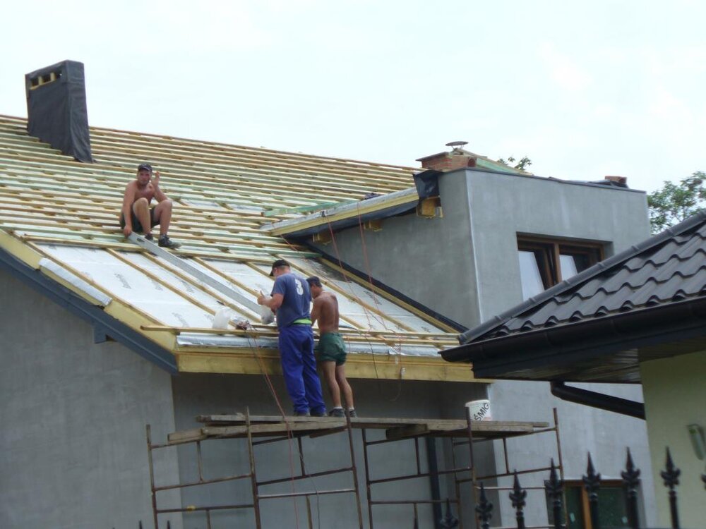

Andrzej Wilhelmi 25.07.2013 22:50 Zgłoś naruszenie Udostępnij Napisano 25 Lipca 2013 W tej kwestii całkowicie się z Tobą zgadzam. Pozwolę sobie dołączyć kilka zdjęć z moich realizacji. Remont dachu zabytkowej kamienicy i nowoczesny budynek. Pozdrawiam. Cytuj Odnośnik do komentarza https://forum.murator.pl/topic/181298-p%C5%82yty-pir-pod-krokwiami/#findComment-6023488 Udostępnij na innych stronach Więcej opcji udostępniania
