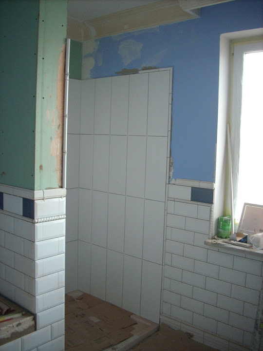

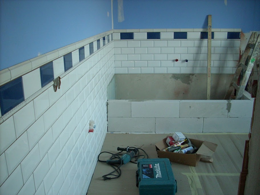

vesila 10.12.2013 21:53 Zgłoś naruszenie Udostępnij Napisano 10 Grudnia 2013 U mnie tak to wyglądało najpierw obudowa wanny - KLIK, potem scianka miedzy wanna a prysznicem KLIK, KLIK, KLIK pamiętam, że pod wanną i pod brodzikiem było maziane jakimś specjalnym klejem zamiast folii wodoszczelnej, mieszkamy półtorej rok i nic sie nie dzieje, poza zapchanym odpływem brodzika, gdzie dostępu nie ma, a udrażniacz do rur i syfonów - kret, nic nie daje i woda za wolno spływa Cytuj Odnośnik do komentarza Udostępnij na innych stronach Więcej opcji udostępniania

asiazett 10.12.2013 22:49 Zgłoś naruszenie Udostępnij Napisano 10 Grudnia 2013 Ja fotek nie mam (chyba, że efekt finalny ) ale byyło tak... Pod prysznicem to wyszło przypadkiem (prysznic we wnęce - 3 ściany + drzwi szklane). Drzwi miały być 100 cm, a wnęka okazała się 110 cm. Dobudowaliśmy z pustaków do ścianki, a w niej kafelkarz wyciął wnękę. A w wannie... hmmm... powiedziałam, żeby w obudowie "wklęsnął" mi taką półeczkę. No i wklęsnął. Ale jak on toz zrobił to nie wiem . Wyczarował po prostu chyba http://emotikona.pl/emotikony/pic/027.gif Cytuj Odnośnik do komentarza Udostępnij na innych stronach Więcej opcji udostępniania
