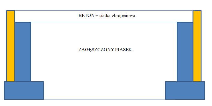

piotrek0m 30.10.2013 06:14 Zgłoś naruszenie Udostępnij Napisano 30 Października 2013 U tasiora-miedziaka chudziak wykonano na bogato, jeżeli grunt jest dobrze zagęszczony to nic się nie stanie. jeżeli nie i osiądzie to ten chudziak stanie się stropem parteru a dla takiej funkcji jest stanowczo za mało zazbrojony. Takie wykonanie jest drogie,bez sensu, może wręcz zaszkodzić. A w jakich sytuacjach może szkodzić? A takie rozwiązanie jak na szkicu poniżej? "Chudziak" jest zbrojony siatką 8 mm o oczkach 15x15 i ułożony na zagęszczonym piasku, ale też na ściance fundamentowej. Raczej nigdy nie dochodzi w normalnych warunkach do wypłukania całego piasku z fundamentów, ale czy w sytuacji drobnych ubytków takie rozwiązanie ma sens? Czy technicznie takie rozwiązanie jest bardziej korzystne od standardowej posadzki na gruncie tzw. pływającej? Nie jest to strop, ale nie leży też nad pustą przestrzenią. Cytuj Odnośnik do komentarza https://forum.murator.pl/topic/181309-chudziak-na-ca%C5%82o%C5%9Bci/#findComment-6159887 Udostępnij na innych stronach Więcej opcji udostępniania
tomraider 30.10.2013 08:50 Zgłoś naruszenie Udostępnij Napisano 30 Października 2013 Chudziak" jest zbrojony siatką 8 mm o oczkach 15x15 i ułożony na zagęszczonym piasku, ale też na ściance fundamentowej. Raczej nigdy nie dochodzi w normalnych warunkach do wypłukania całego piasku z fundamentów, ale czy w sytuacji drobnych ubytków takie rozwiązanie ma sens? Czy technicznie takie rozwiązanie jest bardziej korzystne od standardowej posadzki na gruncie tzw. pływającej? Nie jest to strop, ale nie leży też nad pustą przestrzenią. Nigdy nie dojdzie do wypłukania piasku pod chudziakiem, ale może być on nieprawidłowo zagęszczony i może osiadać , wystarczy że osiądzie 5 cm i już chudziak jest w powietrzu i w praktyce nie ma podparcia i staje się stropem zbrojonym siatką 8mm co jest o wiele za mało niż potrzebuje strop monolityczny. Nie można rozpatrywać korzyści z chudziaka bo jest to tylko sposób na wyrównanie powierzchni na której montujemy izolację poziomą. Odpowiadając na pytanie : chudziak wylany na ścianach fundamentowych , gdy żle zagęszczony pod nim piach osiądzie, popęka niszcząc izolację poziomą i ściany działowe. Cytuj Odnośnik do komentarza https://forum.murator.pl/topic/181309-chudziak-na-ca%C5%82o%C5%9Bci/#findComment-6160077 Udostępnij na innych stronach Więcej opcji udostępniania
czarn-y 30.10.2013 11:50 Zgłoś naruszenie Udostępnij Napisano 30 Października 2013 Ja mam w projekcie tak jak kolega narysował, z tym że zazbrojone siatką Q188 od góry i z dołu. Znam budowlańców- zwolenników tej metody, mówią że się jeszcze nigdy nie zawiedli na niej, bo mają pewność że nawet jak piach osiądzie to podłoga nie popęka. Ja mimo wszystko wylałem tradycyjnie między ściany ale raczej dlatego, że było mi wygodniej i nie chciałem pakować kasy w siatkę. Cytuj Odnośnik do komentarza https://forum.murator.pl/topic/181309-chudziak-na-ca%C5%82o%C5%9Bci/#findComment-6160401 Udostępnij na innych stronach Więcej opcji udostępniania

piotrek0m 30.10.2013 19:30 Zgłoś naruszenie Udostępnij Napisano 30 Października 2013 Nigdy nie dojdzie do wypłukania piasku pod chudziakiem, ale może być on nieprawidłowo zagęszczony i może osiadać , . Ze słyszenia znam historię, że zapadła się posadzka, po skuciu okazało się, że były spore ubytki piasku i duża niewypełniona przestrzeń... ale to był teren górzysty, nie znam jednak szczegółów na potwierdzenie informacji co było przyczyną... pewno w ogóle nie zagęszczenie piasku... dlatego ja odżałowałem 150 zł i zbadałem zagęszczenie piasku wprowadzając w stres wykonawcę, który 2 dni jeździł zagęszczarką. Cytuj Odnośnik do komentarza https://forum.murator.pl/topic/181309-chudziak-na-ca%C5%82o%C5%9Bci/#findComment-6161004 Udostępnij na innych stronach Więcej opcji udostępniania
