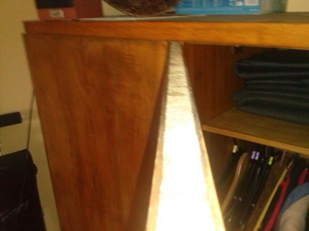

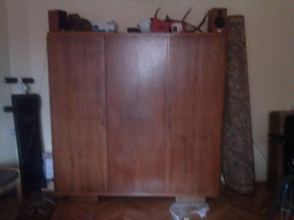

Witam mam starą szafę, którą chciałabym odnowić. Problem w tym, że nie wiem jak się za to zabrać. Wygląda na to, że to jakaś sklejka a nie czyste drewno więc nie wiem czy moge sobie tak po prostu zedrzeć stary popękany lakier i nałożyć nową warstwę.
Załączam zdjęcia (sory za bałagan :))
Da się coś z tym zrobić?

Ze zdjęć wynika że to chyba płyta stolarska (klejonka z deszczułek wykończona fornirem / obłogiem). To chyba najbardziej "drewniany" materiał stolarski :-)
Stary lakier zeszlifować do gołego drewna (albo usunąć chemicznie za pomocą środka do usuwania starych powłok mararskich). Ubytki zaszpachlować, przeszlifować, odpylić i można nakładać nowy lakier.
