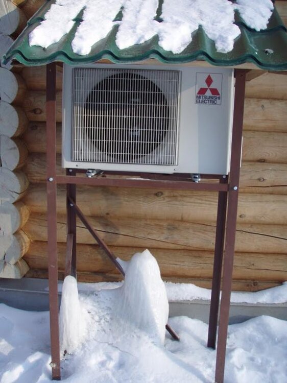

Tomasz Brzęczkowski 15.07.2015 08:13 Autor Zgłoś naruszenie Udostępnij Napisano 15 Lipca 2015 Przepraszam, ale pisalem o tej tanszej, ktora grzeje w minusowej do -10*C http://klima-sklep.pl/klimatyzacja/2494-klimatyzator-kanalowy-mitsubishi-seria-m-sez-kd35vaq-suz-ka35va.html Te druga wyzej jako grzejaca do -11*C, a te za 13.5 to juz za mocna dla mnie, ale zkolei grzeje nawet w minus 20*C pozdrawiam od lat dokładnie to urządzenie chłodzi i dogrzewa dom 150m2 z 2000r . A gdyby przyszły syberyjskie mrozy, to są grzejniki - lub kable Cytuj Odnośnik do komentarza Udostępnij na innych stronach Więcej opcji udostępniania

Tomasz Brzęczkowski 15.07.2015 11:38 Autor Zgłoś naruszenie Udostępnij Napisano 15 Lipca 2015 to jest split. Gree to czysty chinol fujitsu ma serie lt niby do -25 daikina zresztą też widziałem testy przy -20 ale coprawda nad morzem i coś tam zamarzło:(. Więc to co piszą to wiadomo reklama. Co zamarzło przy - 20? Chyba tylko morze. I przy - 40 działa , chwalą sobie na forach sybiracy http://www.tchw.pl/pl/oferta/gazy--i--oleje/czynniki-chlodnicze/przyszlosciowe-hfc/r410a.html Cytuj Odnośnik do komentarza Udostępnij na innych stronach Więcej opcji udostępniania
