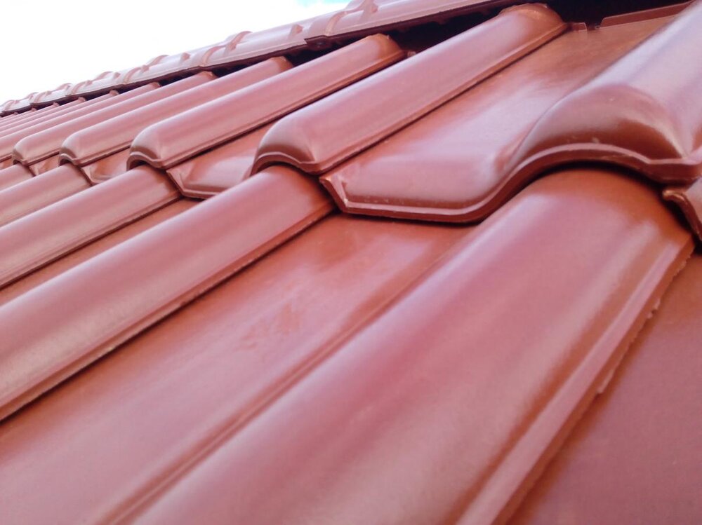

start2222 09.01.2016 15:03 Zgłoś naruszenie Udostępnij Napisano 9 Stycznia 2016 Ale widzisz ten ceglasty kolor zamiast czarnego w widocznych miejscach ? Odnośnik do komentarza https://forum.murator.pl/topic/181802-creaton-titania-wasze-opinie/page/13/#findComment-7004255 Udostępnij na innych stronach Więcej opcji udostępniania
start2222 09.01.2016 15:11 Zgłoś naruszenie Udostępnij Napisano 9 Stycznia 2016 http://images75.fotosik.pl/219/ebddea0d3ca0f760med.jpg Odnośnik do komentarza https://forum.murator.pl/topic/181802-creaton-titania-wasze-opinie/page/13/#findComment-7004263 Udostępnij na innych stronach Więcej opcji udostępniania
stam222 09.01.2016 18:50 Zgłoś naruszenie Udostępnij Napisano 9 Stycznia 2016 Jeżeli cieli dachówkę szlifierka na dachu to stąd taki kurz ( tak to wygląda na zdjęciu ,które pokazujesz ) , po jakimś czasie powinno być ok Odnośnik do komentarza https://forum.murator.pl/topic/181802-creaton-titania-wasze-opinie/page/13/#findComment-7004419 Udostępnij na innych stronach Więcej opcji udostępniania
start2222 09.01.2016 19:22 Zgłoś naruszenie Udostępnij Napisano 9 Stycznia 2016 Dachówka nie była cięta. Chodzi o bok i dolną krawędź dachówki. Jest tam taki ząb (rant) niedomalowany albo za duży i widać ceglasty kolor Odnośnik do komentarza https://forum.murator.pl/topic/181802-creaton-titania-wasze-opinie/page/13/#findComment-7004456 Udostępnij na innych stronach Więcej opcji udostępniania
stam222 09.01.2016 20:36 Zgłoś naruszenie Udostępnij Napisano 9 Stycznia 2016 A to chyba wszystkie dachówki tak mają Odnośnik do komentarza https://forum.murator.pl/topic/181802-creaton-titania-wasze-opinie/page/13/#findComment-7004552 Udostępnij na innych stronach Więcej opcji udostępniania

westen 19.12.2016 14:05 Zgłoś naruszenie Udostępnij Napisano 19 Grudnia 2016 http://images75.fotosik.pl/219/ebddea0d3ca0f760med.jpg Witaj, mam identyczny problem z creaton titania czarna glazura. Te ranty są na maxa widoczne patrząc na dach z ziemi.. Podobnie jak Ty mam część położone reszta nieodpakowana, zastopowałem robote dekarzy. Złożyłem reklamacje bo to na pewno nie jest tak jak być powinno. Tak jak piszesz, rant cały z cegły. Za 2 dni ma się pojawić gość od którego mój skład budowlany zakupił dachówkę. Wręcz gotuje się we mnie. Szpeci dach jak diabli i jest nie do przyjęcia. Możesz napisać jak rozwiązałeś problem swojego dachu? bo chyba tak tego nie zostawiłeś.. Odnośnik do komentarza https://forum.murator.pl/topic/181802-creaton-titania-wasze-opinie/page/13/#findComment-7249408 Udostępnij na innych stronach Więcej opcji udostępniania
westen 19.12.2016 18:00 Zgłoś naruszenie Udostępnij Napisano 19 Grudnia 2016 zastanawiam się o co tu chodzi.. przecież to jest spód dachówki, więc nie nie ma obowiązku aby był zamalowany raczej.. no właśnie raczej. najlepszym rozwiązaniem będzie chyba zamalowanie tego na czarny kolor, do takiego wniosku dochodzę po rozmyślaniu Odnośnik do komentarza https://forum.murator.pl/topic/181802-creaton-titania-wasze-opinie/page/13/#findComment-7249525 Udostępnij na innych stronach Więcej opcji udostępniania
stam222 20.12.2016 21:23 Zgłoś naruszenie Udostępnij Napisano 20 Grudnia 2016 Zejdź na ulicę i spójrz na dach a nie siejesz panikę robiąc zdjęcia makro. Moja Titania ma się dobrze po 2 latach i gdybym miał się znowu budować to pewnie też bym ją wybrał. Podziwiaj z chodnika A nie z rusztowania. Odnośnik do komentarza https://forum.murator.pl/topic/181802-creaton-titania-wasze-opinie/page/13/#findComment-7250372 Udostępnij na innych stronach Więcej opcji udostępniania
westen 21.12.2016 06:38 Zgłoś naruszenie Udostępnij Napisano 21 Grudnia 2016 (edytowane) hahahaha głupszego tekstu jeszcze na tym forum nie przeczytałem.. nie po to płace 14000zł za dachówke żeby podziwiać ją z kilkuset metrów. Mam w dupie jak widzą ją przechodnie. Interesuje mnie co widze jak wracam z ogrodu, a widze to co na zdjęciu. Siejesz panike- dooobre, rzeczywiście nie ma o co bić piany w końcu czerwono czarny dach jest taki piękny że powinienem creatonowi jeszcze dopłacić za taką niespodzianke ps. mój telefon 3 mega piksele nie wie nawet co to makro.. Edytowane 21 Grudnia 2016 przez westen Odnośnik do komentarza https://forum.murator.pl/topic/181802-creaton-titania-wasze-opinie/page/13/#findComment-7250476 Udostępnij na innych stronach Więcej opcji udostępniania
domino34 21.12.2016 08:56 Zgłoś naruszenie Udostępnij Napisano 21 Grudnia 2016 (edytowane) hahahaha głupszego tekstu jeszcze na tym forum nie przeczytałem.. nie po to płace 14000zł za dachówke żeby podziwiać ją z kilkuset metrów. Mam w dupie jak widzą ją przechodnie. Interesuje mnie co widze jak wracam z ogrodu, a widze to co na zdjęciu. Siejesz panike- dooobre, rzeczywiście nie ma o co bić piany w końcu czerwono czarny dach jest taki piękny że powinienem creatonowi jeszcze dopłacić za taką niespodzianke ps. mój telefon 3 mega piksele nie wie nawet co to makro.. Niestety muszę Cię zmartwić, ale ta dachówka tak ma. I kolega Stam nie pisze głupich tekstów tylko ma rację. Przeczytaj dokładnie warunki gwarancji i zakupu na stronie creatona. Jest tam wyraźnie napisane, że dachówkę ocenia się z "chodnika". Więc przyjedzie jakiś Pan może nawet z Creatona i sam Ci to powie jak nie wierzysz. U mnie leży też titania tylko, że czarna angoba i jak robiłem kominy, to rzeczywiście są takie drobne ceglaste ranty. Jednak stojąc na podwórku czy w ogródku tego nie widać. Większe ubytki dekarze zamalowali angobą na zimno, a bardziej "niedorobione" położyli na garażu na tylniej połaci. Ważne, aby dachówka nie była cięta na dachu. To zdjęcie, które załączyłeś pokazuje, że była, potrzeba sporo deszczy, aby zmyć pył, a nawet może trzeba użyć myjki (nie wiem). Tak wiem, że chodzi o ranty, a nie pył. Jednak ten pył zaburza obraz całości. Moim zdaniem gdyby nie było tego pyłu te ranty nie byłyby tak bardzo widoczne. Jeśli jesteś takim "pieszczochem" i idealistą trzeba było kupić dachówkę barwioną w masie i nie byłoby takiego problemu. Titania to średnio - tańsza dachówka i niestety ma pewne drobne wady. Mi nie przeszkadzają, a Tobie tak. Teraz jak już kupiłeś zaakceptuj to i zajmij się kolejnymi etapami domu, albo zwalaj i kupuj inną - barwioną w masie. Edytowane 21 Grudnia 2016 przez domino34 Odnośnik do komentarza https://forum.murator.pl/topic/181802-creaton-titania-wasze-opinie/page/13/#findComment-7250546 Udostępnij na innych stronach Więcej opcji udostępniania
westen 21.12.2016 17:25 Zgłoś naruszenie Udostępnij Napisano 21 Grudnia 2016 po pierwsze to nie moje zdjęcie tylko kogo innego, jakbyś cofnął się kilka postów wyżej wiedział byś to. Po drugie widać czerwono czarny dach z odległości nawet 20-30 metrów, chodnika nie ma w ogóle bo to nowe działki. Po 3 przyjechał dzisiaj gość zajmujący się sprzedażą tych dachówek na codzien i powiedział że czegoś takiego jeszcze nie widział i opisze to konsultując się z creatonem. Po 4 sąsiad obok też ma creatona titanie i nie ma u niego tego problemu. Po 5 Jak Ci nie przeszkadza czerwono czarny dach to fajnie, przez takich jak Ty creatonowi wydaje się że jest bezkarny i może robić takie rzeczy. Po 6 na pewno nie wywale tej dachówki tylko ją zwracam jeśli creaton nie uwzględni gwarancji. Po 7 mam dwie różne dachówki, jedne mają ząbki na łączeniach, inne są płaskie. Pewnie znalazłoby się po 8 po 9 i po 10 ale nie chce mi się już tego ciągnąć Odnośnik do komentarza https://forum.murator.pl/topic/181802-creaton-titania-wasze-opinie/page/13/#findComment-7251074 Udostępnij na innych stronach Więcej opcji udostępniania
domino34 23.12.2016 08:08 Zgłoś naruszenie Udostępnij Napisano 23 Grudnia 2016 (edytowane) po pierwsze to nie moje zdjęcie tylko kogo innego, jakbyś cofnął się kilka postów wyżej wiedział byś to. Po drugie widać czerwono czarny dach z odległości nawet 20-30 metrów, chodnika nie ma w ogóle bo to nowe działki. Po 3 przyjechał dzisiaj gość zajmujący się sprzedażą tych dachówek na codzien i powiedział że czegoś takiego jeszcze nie widział i opisze to konsultując się z creatonem. Po 4 sąsiad obok też ma creatona titanie i nie ma u niego tego problemu. Po 5 Jak Ci nie przeszkadza czerwono czarny dach to fajnie, przez takich jak Ty creatonowi wydaje się że jest bezkarny i może robić takie rzeczy. Po 6 na pewno nie wywale tej dachówki tylko ją zwracam jeśli creaton nie uwzględni gwarancji. Po 7 mam dwie różne dachówki, jedne mają ząbki na łączeniach, inne są płaskie. Pewnie znalazłoby się po 8 po 9 i po 10 ale nie chce mi się już tego ciągnąć Na prawdę nie rozumiesz słów wziętych w cudzysłów? No wiem, że to nie twoje zdjęcie tylko piszesz, że u ciebie jest podobnie - nie ciągnij wyliczanki, tylko wrzuć jakieś zdjęcie. Będzie wiadomo o co chodzi. Bo tak to będziesz traktowany jako czarny PR albo pieniacz. I nie wylewaj żali na forum, bo kupiłeś dachówkę średnią, a oczekujesz jakości jak za meyer. I powtarzam ci, że jak trzymasz dachówkę w ręku to czasem są niedoskonałości na rantach. Na dachu, który jest 3m nad wejściem do domu już nie widać. Twoi dekarze cieli dachówkę na dachu czy nie? Co to znaczy, że masz dwie różne dachówki? Mówisz o dachówkach funkcyjnych czy bocznych, czy jeszcze coś innego masz na myśli? Zadarzały sie już zdjęcia połaci w ciapki, innych odcieni i różnych wpadek wielu producentów. Jak masz rzeczywiście taką tragedię na dachu to oczywiście korzystaj ze swoich praw. Tylko po prostu przeczytaj warunki sprzedaży i gwarancję, to będziesz bardziej świadomy co ci mogą powiedzieć na reklamację. Gościu, który sprzedał ci tę dachówkę czegoś takiego nie widział?? Bezpośrednio z creatona wysłał ją do ciebie? NIe przechodziła przez jego ręce? I powtarzam wrzuć zdjęcie. Sprawdź też datę produkcji (od spodu dachówek) jeśli były robione po jakimś przestoju (np święta itp) to rzeczywiście mogła wyjść tandeta. PS. Tak nawiasem mówiąc jak z 20-30 m widzisz na dachu, który jest4-5 m nad ziemią kreskę szerokości 1mm masz niezłą ostrość widzenia. Biorąc jeszcze pod uwagę warunki, oświetlenie o tej porze roku i tło (czarna glazura >90% powierzchni). No chyba, że cały bok tej dachówki jest niedomalowany?? Edytowane 23 Grudnia 2016 przez domino34 Odnośnik do komentarza https://forum.murator.pl/topic/181802-creaton-titania-wasze-opinie/page/13/#findComment-7252077 Udostępnij na innych stronach Więcej opcji udostępniania
awieuro 23.12.2016 09:37 Zgłoś naruszenie Udostępnij Napisano 23 Grudnia 2016 po pierwsze to nie moje zdjęcie tylko kogo innego, jakbyś cofnął się kilka postów wyżej wiedział byś to. Po drugie widać czerwono czarny dach z odległości nawet 20-30 metrów, chodnika nie ma w ogóle bo to nowe działki. Po 3 przyjechał dzisiaj gość zajmujący się sprzedażą tych dachówek na codzien i powiedział że czegoś takiego jeszcze nie widział i opisze to konsultując się z creatonem. Po 4 sąsiad obok też ma creatona titanie i nie ma u niego tego problemu. Po 5 Jak Ci nie przeszkadza czerwono czarny dach to fajnie, przez takich jak Ty creatonowi wydaje się że jest bezkarny i może robić takie rzeczy. Po 6 na pewno nie wywale tej dachówki tylko ją zwracam jeśli creaton nie uwzględni gwarancji. Po 7 mam dwie różne dachówki, jedne mają ząbki na łączeniach, inne są płaskie. Pewnie znalazłoby się po 8 po 9 i po 10 ale nie chce mi się już tego ciągnąć Tak jest jak się bierze dach z niższej półki. Myślę że tą dachówkę da się przeciąć ręczną piłką do drewna:) Odnośnik do komentarza https://forum.murator.pl/topic/181802-creaton-titania-wasze-opinie/page/13/#findComment-7252125 Udostępnij na innych stronach Więcej opcji udostępniania
