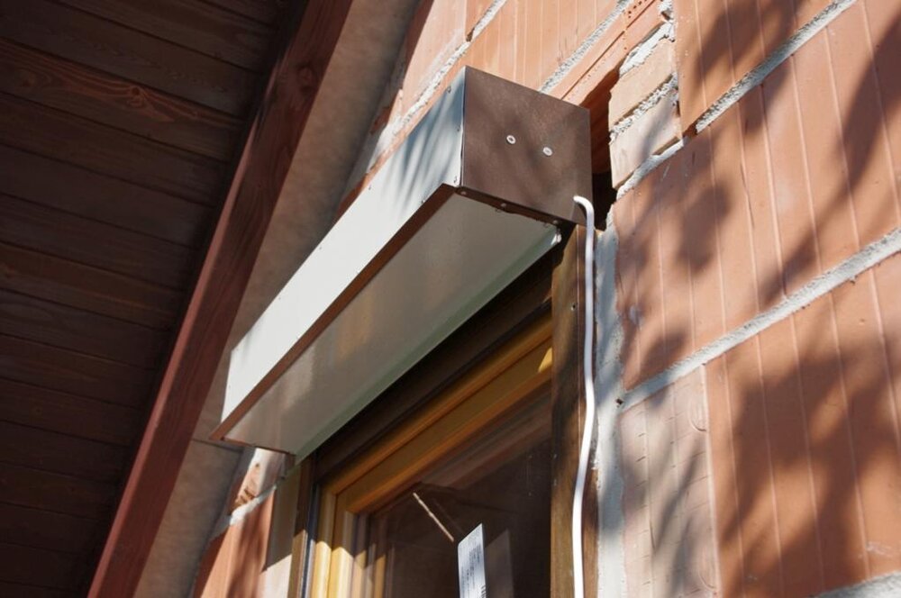

wojas2000 14.08.2013 06:13 Zgłoś naruszenie Udostępnij Napisano 14 Sierpnia 2013 (edytowane) Witam. Zostawiłem sobie otwory na rolety zew. podtynkowe. Niestety okna zostały zamontowane włącznie z roletami zewnętrznymi natynkowymi. W jaki sposób mogę usunąć powstałe otwory pod nadprożami. Z góry dziękuję za pomoc. Piotr Edytowane 18 Sierpnia 2013 przez wojas2000 Dodanie zdjęć na prośbe innych użytkowników. Cytuj Odnośnik do komentarza https://forum.murator.pl/topic/181925-otwory-po-roletach-zew-podtynkowych/ Udostępnij na innych stronach Więcej opcji udostępniania

MMichal 19.08.2013 07:24 Zgłoś naruszenie Udostępnij Napisano 19 Sierpnia 2013 (edytowane) Witam Bez ingerencji w okno a bardziej w roletę - jej demontaż to chyba jedynym rozwiązaniem będzie wypełnienie tej szczeliny przy wykonywaniu ocieplenia, docelowo od środka obrobisz płytami G-K lub czymś takim ocieplenie wneki Ogólnie dość nieszczęśliwie to zamontowano - mam nadzieję, że nie masz większych okien ? biorąc pod uwagę brak zakotwienia okna górą co jest tak na prawdę niedopuszczalne. Aby było zgodnie ze sztuką to bym wymontował roletę, dał poszerzenie do okien, całość zamontował w otworze i na końcu dał roletę. mniej więcej tak by wyglądało okno - do tego dodatkowy styropian i dopiero roleta. Pozdrawiam Edytowane 19 Sierpnia 2013 przez MMichal Cytuj Odnośnik do komentarza https://forum.murator.pl/topic/181925-otwory-po-roletach-zew-podtynkowych/#findComment-6051388 Udostępnij na innych stronach Więcej opcji udostępniania
wojas2000 19.08.2013 09:52 Autor Zgłoś naruszenie Udostępnij Napisano 19 Sierpnia 2013 Witam.Może spróbować zdemontować roletę? Następnie odkuć te dwie cegły w rogu okna z obu stron i wstawić nadproże i na nim zamurować cegłą? Tylko czy da radę to wykonać bez demontażu okna? PozdrawiamPiotr Cytuj Odnośnik do komentarza https://forum.murator.pl/topic/181925-otwory-po-roletach-zew-podtynkowych/#findComment-6051529 Udostępnij na innych stronach Więcej opcji udostępniania
witek86 19.08.2013 10:32 Zgłoś naruszenie Udostępnij Napisano 19 Sierpnia 2013 powinno się dać ale warto przeliczyć czy nie wyjdzie cenowo podobnie koszt poszerzeń .rolety i tak musisz demontować Cytuj Odnośnik do komentarza https://forum.murator.pl/topic/181925-otwory-po-roletach-zew-podtynkowych/#findComment-6051566 Udostępnij na innych stronach Więcej opcji udostępniania
