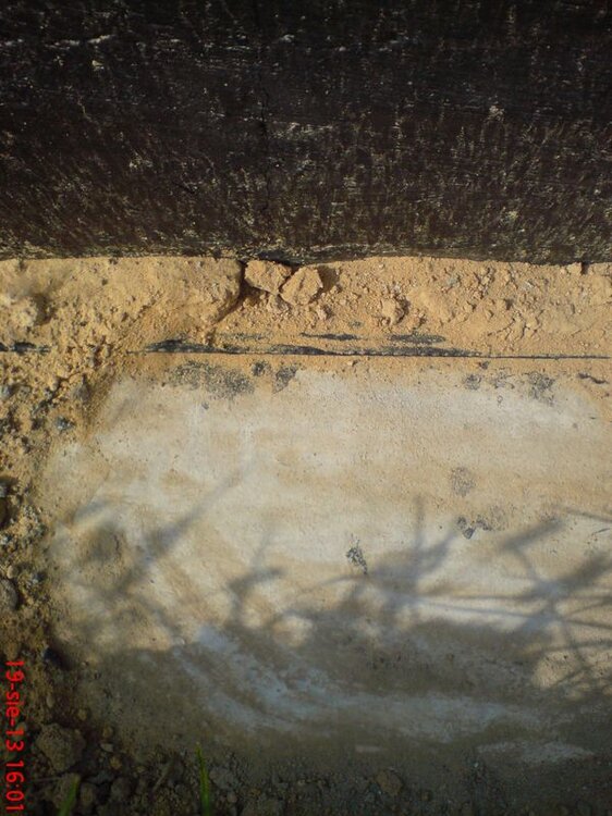

Bazyl3 20.08.2013 07:33 Zgłoś naruszenie Udostępnij Napisano 20 Sierpnia 2013 Chodzi mi o takie coś: Cytuj Odnośnik do komentarza https://forum.murator.pl/topic/182017-uszkodzona-%C5%9Bciana-fundamentowa-prosz%C4%99-o-pomoc/#findComment-6052665 Udostępnij na innych stronach Więcej opcji udostępniania
piotrek0m 20.08.2013 07:43 Zgłoś naruszenie Udostępnij Napisano 20 Sierpnia 2013 Podejrzewam u siebie pękniecie ściany podczas zagęszczania piasku. Kierownik budowy w takiej sytuacji kazał wykonać wieniec na ściance fundamentowej. Na szczęście dla mnie, dzięki analizie dużej ilości zdjęć robionych w trakcie budowy, okazało się, że to było niedokładne wypełnienie spoiny pionowej, które od góry wyglądało jakby pęknięcie... Cytuj Odnośnik do komentarza https://forum.murator.pl/topic/182017-uszkodzona-%C5%9Bciana-fundamentowa-prosz%C4%99-o-pomoc/#findComment-6052678 Udostępnij na innych stronach Więcej opcji udostępniania
Bazyl3 20.08.2013 08:24 Zgłoś naruszenie Udostępnij Napisano 20 Sierpnia 2013 (...)okazało się, że to było niedokładne wypełnienie spoiny pionowej, które od góry wyglądało jakby pęknięcie... U mnie jest to ewidentne pęknięcie w dwóch miejscach, na dwóch ścianach. Obie wystawione na pełne słońce (jedna płd, druga zach.) i obie akurat najwyższe (7 bloczków). Więc jeśli nie ława, to albo temperatura, albo piasek Pytanie - co teraz? Cytuj Odnośnik do komentarza https://forum.murator.pl/topic/182017-uszkodzona-%C5%9Bciana-fundamentowa-prosz%C4%99-o-pomoc/#findComment-6052731 Udostępnij na innych stronach Więcej opcji udostępniania
piotrek0m 20.08.2013 16:59 Zgłoś naruszenie Udostępnij Napisano 20 Sierpnia 2013 (edytowane) Pytanie do kierownika budowy... Jak pisałem ja musiałbym zrobić dodatkowy wieniec zbrojony prętami na wszystkich ściankach fundamentowych, żeby zabezpieczyć przed ewentualnym dalszym rozchodzeniem się ścianek... choć ja wiem czy to na pewno byłoby potrzebne - chyba dla własnego spokoju... Edytowane 20 Sierpnia 2013 przez piotrek0m Cytuj Odnośnik do komentarza https://forum.murator.pl/topic/182017-uszkodzona-%C5%9Bciana-fundamentowa-prosz%C4%99-o-pomoc/#findComment-6053318 Udostępnij na innych stronach Więcej opcji udostępniania

Bazyl3 28.08.2013 06:10 Zgłoś naruszenie Udostępnij Napisano 28 Sierpnia 2013 Nie chce mi się wierzyć ,że w projekcie nie miałeś wieńca na bloczkach...do bazyl13 Teraz już mam + słupy w miejscu spękań. Cytuj Odnośnik do komentarza https://forum.murator.pl/topic/182017-uszkodzona-%C5%9Bciana-fundamentowa-prosz%C4%99-o-pomoc/#findComment-6063377 Udostępnij na innych stronach Więcej opcji udostępniania
