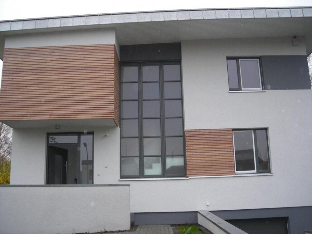

Witam...
Jezeli brama ma konstrukcje metalową, przed montażem desek poziomo, nalezy przytwierdzic kantówki drewniane w pionie, w odpowiedniej odległości od siebie. O jakim profilu bedzie twoja deska??? (pioro-wpust, zetka, dkp, romb, inny)
Pozdrawiam
( Moja firma, podobnie wykonujemy elewacje drewniane budynków)-fotki z realizacji
