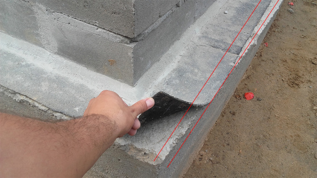

dedert 10.07.2019 20:56 Zgłoś naruszenie Udostępnij Napisano 10 Lipca 2019 Czy jeśli mam na fundamencie papę termo to czy ją też całą smarować Botamentem i wyjechać na pionowe lico? Czy może lepiej uciąć kawałek jak pokazane liniami, pod papę zgrzać palnikiem i zasmarować narożnik żeby papa się nie podchaczała/odklejała? Jak widać nie całej papy tylko na łączeniach bo papa pod wpływem docisku bloczków sama się przykleja. Cytuj Odnośnik do komentarza https://forum.murator.pl/topic/182357-schomburg-vs-izohan-vs/page/2/#findComment-7698995 Udostępnij na innych stronach Więcej opcji udostępniania
