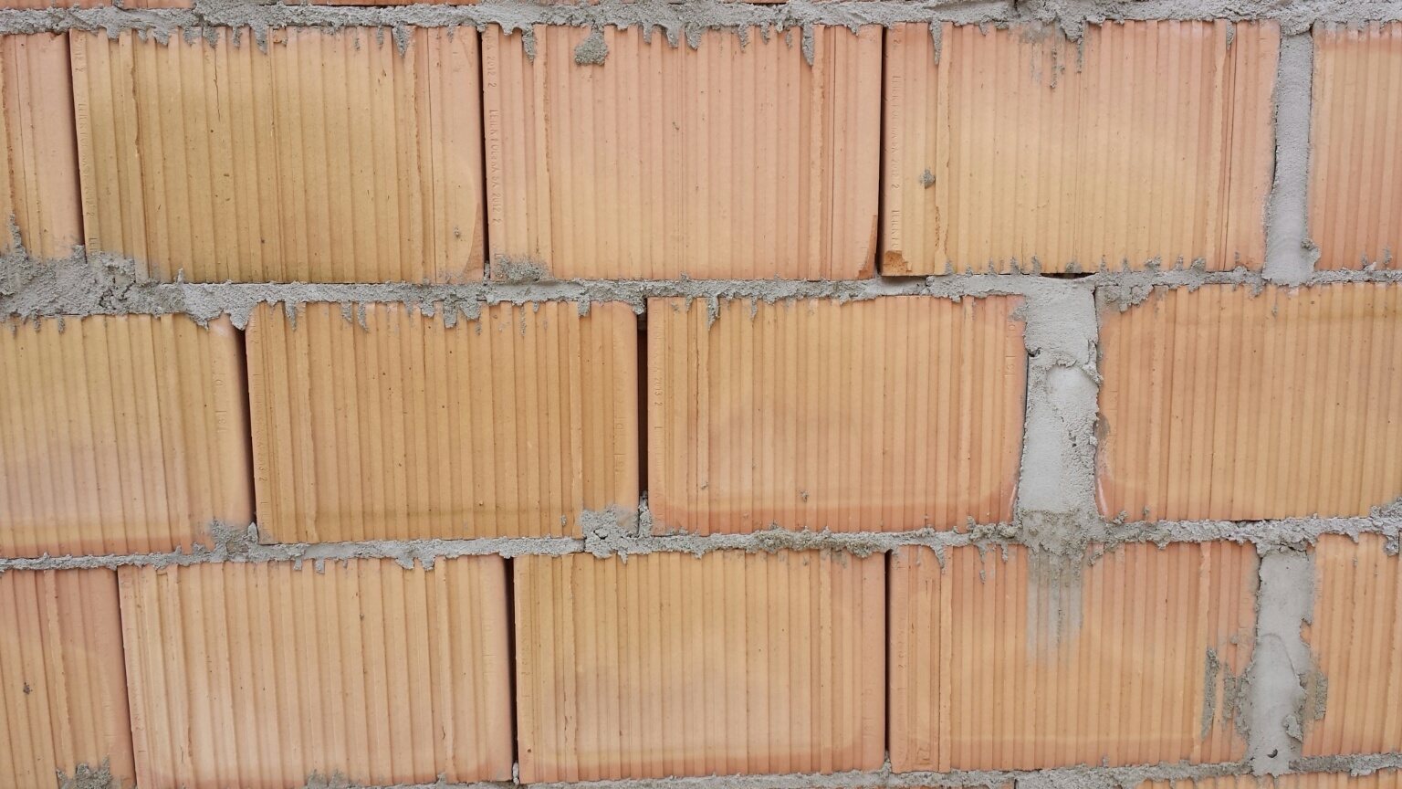

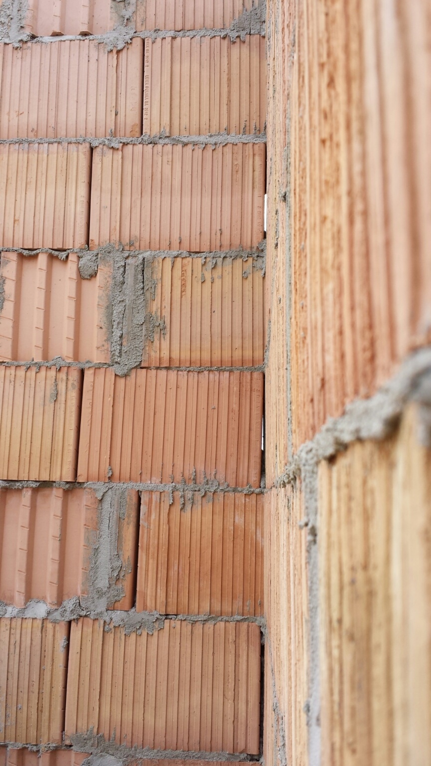

netmax 02.09.2013 12:17 Zgłoś naruszenie Udostępnij Napisano 2 Września 2013 (edytowane) Witam,Nie jestem budowlańcem, pytanie: czy takie jak na zdjęciach układanie porothermu z takimi szczelinami jest dopuszczalne?Na zewnątrz będzie styropian 20cm, ale wolę się upewnić.zdjecia:http://www.xbest.pl/download/dom/sciana1.jpgorazhttp://www.xbest.pl/download/dom/sciana2.jpg Dzieki za info.Krystian Edytowane 2 Września 2013 przez netmax Cytuj Odnośnik do komentarza https://forum.murator.pl/topic/182478-porotherm-25-pw-czy-s%C4%85-dopuszczalne-takie-szczelin-patrz-photo/ Udostępnij na innych stronach Więcej opcji udostępniania
GraMar 02.09.2013 13:32 Zgłoś naruszenie Udostępnij Napisano 2 Września 2013 Gdy zastanawiałam się nad wyborem materiału na dom, to spotkałam się ze specyfikacją budowy tym materiałem- może to było na stronie Wienerbergera? Cytuj Odnośnik do komentarza https://forum.murator.pl/topic/182478-porotherm-25-pw-czy-s%C4%85-dopuszczalne-takie-szczelin-patrz-photo/#findComment-6070168 Udostępnij na innych stronach Więcej opcji udostępniania
Andrzej733 02.09.2013 14:20 Zgłoś naruszenie Udostępnij Napisano 2 Września 2013 Jak są to i zostaną. Słaby murarz to robił, najpierw nawalał za dużo zaprawy, potem wyrównywał stronę do położonego już bloczka, a dopiero wtedy dorównywał do żyłki , wtedy automatycznie pustak odsuwał się od położonego Cytuj Odnośnik do komentarza https://forum.murator.pl/topic/182478-porotherm-25-pw-czy-s%C4%85-dopuszczalne-takie-szczelin-patrz-photo/#findComment-6070217 Udostępnij na innych stronach Więcej opcji udostępniania
czarn-y 02.09.2013 17:34 Zgłoś naruszenie Udostępnij Napisano 2 Września 2013 Ja też nie jestem budowlańcem, a bez fałszywej skromności- postawiłem chatę z tego samego pustaka i mam wszystko równe, bez szczelin. Zaznaczam, że wcześniej liznąłem murarki tylko przy swoich fundamentach z bloczków. Moim zdaniem to nie brak umiejętności tylko niechlujstwo. Zrobić szybko na odpierdol i skasować klienta. Cytuj Odnośnik do komentarza https://forum.murator.pl/topic/182478-porotherm-25-pw-czy-s%C4%85-dopuszczalne-takie-szczelin-patrz-photo/#findComment-6070346 Udostępnij na innych stronach Więcej opcji udostępniania
animuss 02.09.2013 17:46 Zgłoś naruszenie Udostępnij Napisano 2 Września 2013 Witam, Nie jestem budowlańcem, pytanie: czy takie jak na zdjęciach układanie porothermu z takimi szczelinami jest dopuszczalne? Krystian Kup Porotherm DRYFIX to zaprawa w piance i wypełnij pionowe fugi z obu stron ,zamkniesz wewnątrz powietrze i będzie po sprawie ,materiałem obciążysz wykonawcę . Cytuj Odnośnik do komentarza https://forum.murator.pl/topic/182478-porotherm-25-pw-czy-s%C4%85-dopuszczalne-takie-szczelin-patrz-photo/#findComment-6070370 Udostępnij na innych stronach Więcej opcji udostępniania
swierczek 13.09.2013 12:55 Zgłoś naruszenie Udostępnij Napisano 13 Września 2013 Kup Porotherm DRYFIX to zaprawa w piance i wypełnij pionowe fugi z obu stron ,zamkniesz wewnątrz powietrze i będzie po sprawie ,materiałem obciążysz wykonawcę . Hmmm wydaje mi się że dryfix nie jest do uszczelniania takich rzeczy. Jeśli już to daj tam zwykłą zaprawę cementowo-wapienną. Dryfixem w ogóle nie należy spoinować w pionie. Cytuj Odnośnik do komentarza https://forum.murator.pl/topic/182478-porotherm-25-pw-czy-s%C4%85-dopuszczalne-takie-szczelin-patrz-photo/#findComment-6084357 Udostępnij na innych stronach Więcej opcji udostępniania
animuss 13.09.2013 19:52 Zgłoś naruszenie Udostępnij Napisano 13 Września 2013 (edytowane) Hmmm wydaje mi się że dryfix nie jest do uszczelniania takich rzeczy. Jeśli już to daj tam zwykłą zaprawę cementowo-wapienną. Dryfixem w ogóle nie należy spoinować w pionie. Weź mnie nie rozśmieszaj ,zaprawa cementowo-wapienna tylko pogorszy izolacyjność sciany i w czasie skurczu otworzy ponownie pionową szczelinę. http://www.wienerberger.pl/images/db/channels/1306389124597,0.jpg http://www.wienerberger.pl/servlet/Satellite?pagename=Wienerberger/Page/CallArticle10&cid=1306389124651&c=Page&sl=wb_pl_home_pl9 Poczytaj troszkę . Edytowane 13 Września 2013 przez animuss Cytuj Odnośnik do komentarza https://forum.murator.pl/topic/182478-porotherm-25-pw-czy-s%C4%85-dopuszczalne-takie-szczelin-patrz-photo/#findComment-6084787 Udostępnij na innych stronach Więcej opcji udostępniania
czarn-y 17.09.2013 17:36 Zgłoś naruszenie Udostępnij Napisano 17 Września 2013 Weź mnie nie rozśmieszaj ,zaprawa cementowo-wapienna tylko pogorszy izolacyjność sciany i w czasie skurczu otworzy ponownie pionową szczelinę. Poczytaj troszkę . Człowieku nie ośmieszaj się. Na co mu ta pianka, jak ma cały dom wymurowany tradycyjnie. Czytałeś temat od początku? Cytuj Odnośnik do komentarza https://forum.murator.pl/topic/182478-porotherm-25-pw-czy-s%C4%85-dopuszczalne-takie-szczelin-patrz-photo/#findComment-6090064 Udostępnij na innych stronach Więcej opcji udostępniania
_olo_ 17.09.2013 19:03 Zgłoś naruszenie Udostępnij Napisano 17 Września 2013 Człowieku nie ośmieszaj się. Na co mu ta pianka, jak ma cały dom wymurowany tradycyjnie. Czytałeś temat od początku? Pisał przecież, że do zafugowania (łatwego i szybkiego) co większych szczelin między niechlujnie wmurowanymi pustakami. Cytuj Odnośnik do komentarza https://forum.murator.pl/topic/182478-porotherm-25-pw-czy-s%C4%85-dopuszczalne-takie-szczelin-patrz-photo/#findComment-6090209 Udostępnij na innych stronach Więcej opcji udostępniania
animuss 17.09.2013 20:06 Zgłoś naruszenie Udostępnij Napisano 17 Września 2013 Człowieku nie ośmieszaj się. Na co mu ta pianka, jak ma cały dom wymurowany tradycyjnie. Czytałeś temat od początku?Czytałem od końca . Cytuj Odnośnik do komentarza https://forum.murator.pl/topic/182478-porotherm-25-pw-czy-s%C4%85-dopuszczalne-takie-szczelin-patrz-photo/#findComment-6090418 Udostępnij na innych stronach Więcej opcji udostępniania
animuss 30.09.2013 20:02 Zgłoś naruszenie Udostępnij Napisano 30 Września 2013 No dla mnie używanie w jednym zdaniu słów Dryfix i "uszczelnianie" to jakieś nieporozumienie. Dryfix to jest sucha zaprawa, a nie pianka montażowa albo inny uszczelniacz. Nie mylcie panowie pojęć Cały bajer tej technologii polega na tym, że pustaki są idealnie spasowane i nie ma szczelin między nimi - dzięki temu że masz jednolity mur to nie musisz nic uszczelniać zaprawą. W związku z powyższym jeśli występuje potrzeba uszczelniania to znaczy że coś jest nie tak Idealne ułożenie pustaków wyklucza też użycie pianki, która z założenia się rozszerza, przez co może tylko powiększyć szczelinę między pustakami. Kolego animuss: z opisu na stronie wienerbergera wynika że pionową spoinę w dryfix stosuje się tylko i wyłącznie do łączenia z pustakami narożnikowymi. Zakładam, że one są przygotowane do tego celu (czyli mają drążenia na tych bocznych ściankach. Nudzisz się ? Cytuj Odnośnik do komentarza https://forum.murator.pl/topic/182478-porotherm-25-pw-czy-s%C4%85-dopuszczalne-takie-szczelin-patrz-photo/#findComment-6111811 Udostępnij na innych stronach Więcej opcji udostępniania
