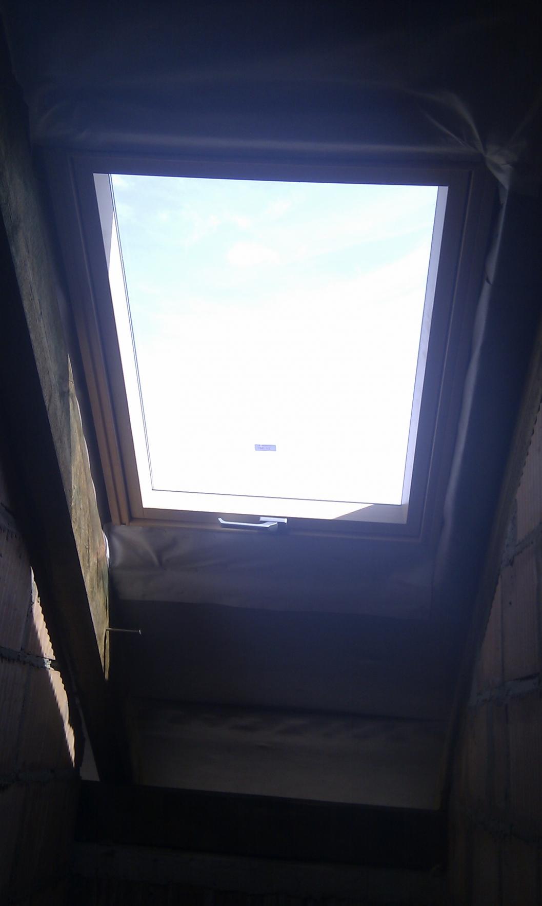

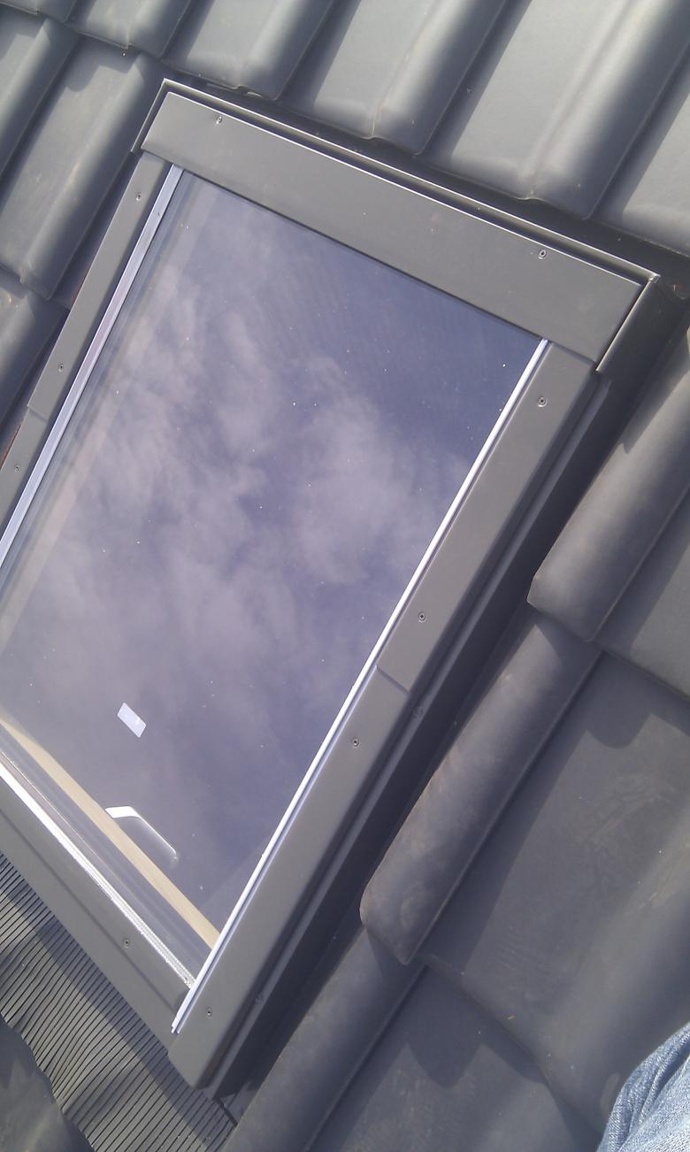

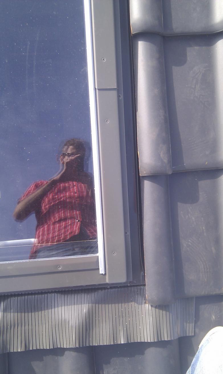

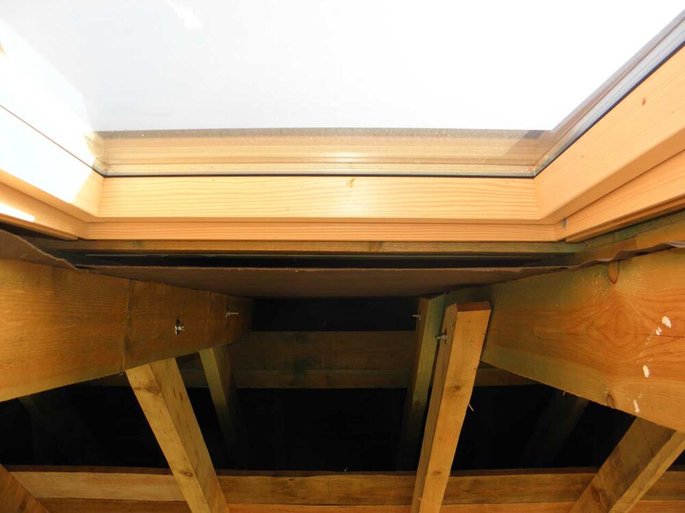

papi240 02.09.2013 20:24 Zgłoś naruszenie Udostępnij Napisano 2 Września 2013 Witam jestem w trakcie robienia dachu, ekipa konczy gdzies za 2 dni czy mam poprawnie zamontowane okna ? czy może z tych zdjęć nie da się niczego dopatrzyć ?? Cytuj Odnośnik do komentarza https://forum.murator.pl/topic/182491-monta%C5%BC-okien-dachowych/ Udostępnij na innych stronach Więcej opcji udostępniania
Jan P. 03.09.2013 05:24 Zgłoś naruszenie Udostępnij Napisano 3 Września 2013 Wydaje mi się , że okna posadowione na kontrłatach. Powinny być na łatach. Jan. Cytuj Odnośnik do komentarza https://forum.murator.pl/topic/182491-monta%C5%BC-okien-dachowych/#findComment-6070824 Udostępnij na innych stronach Więcej opcji udostępniania
Andrzej Wilhelmi 03.09.2013 20:19 Zgłoś naruszenie Udostępnij Napisano 3 Września 2013 Na podstawie tak zrobionych zdjęć trudno ocenić. Natomiast z całą pewnośćia należy dopacować dolną część kołnierza. Pozdrawiam. Cytuj Odnośnik do komentarza https://forum.murator.pl/topic/182491-monta%C5%BC-okien-dachowych/#findComment-6072102 Udostępnij na innych stronach Więcej opcji udostępniania

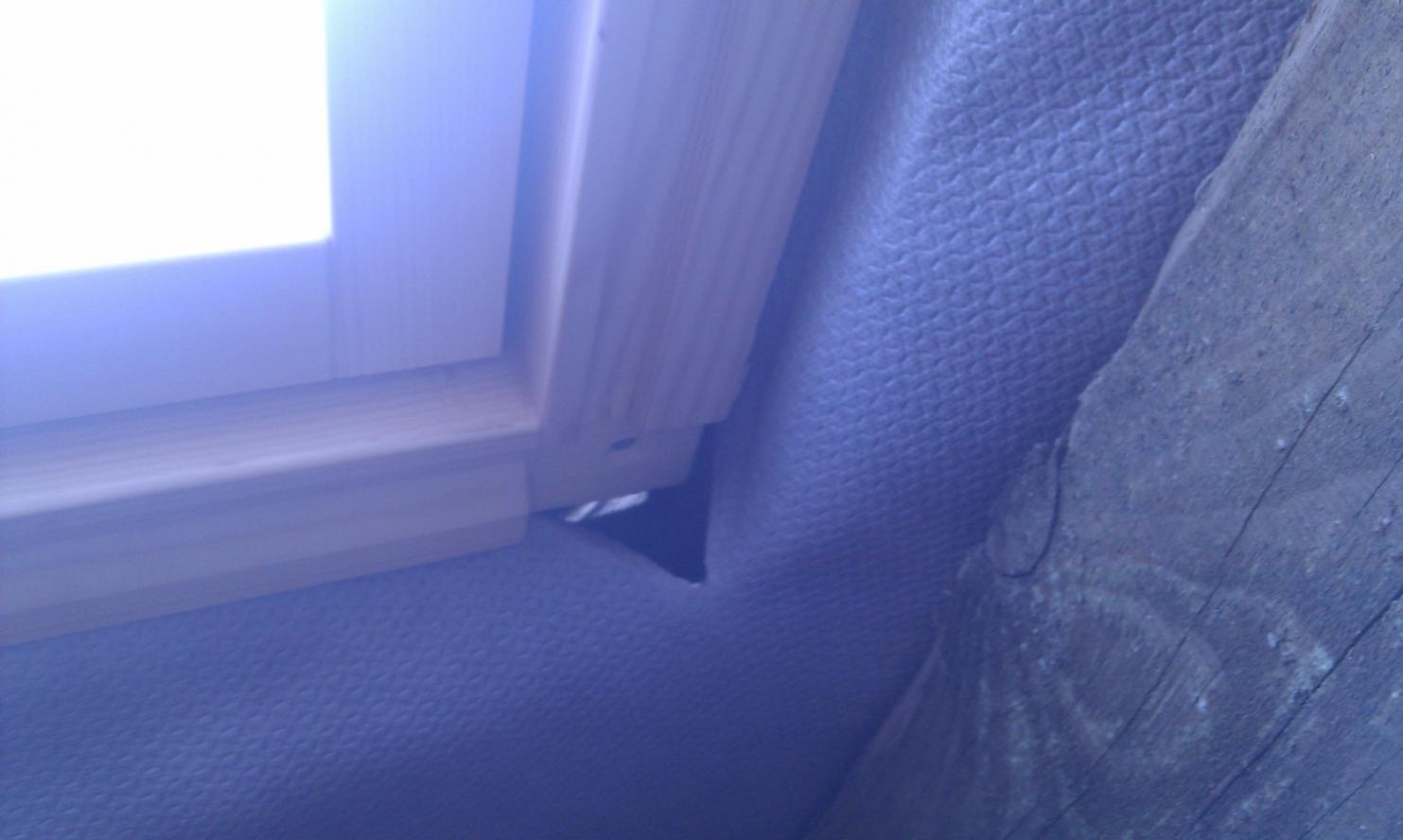

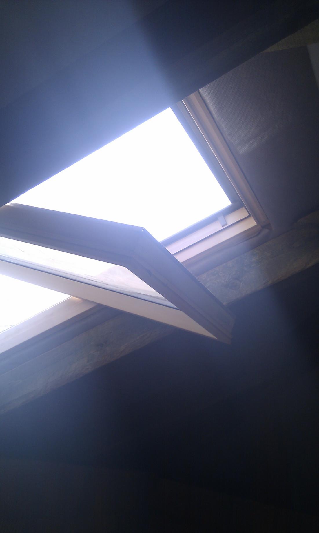

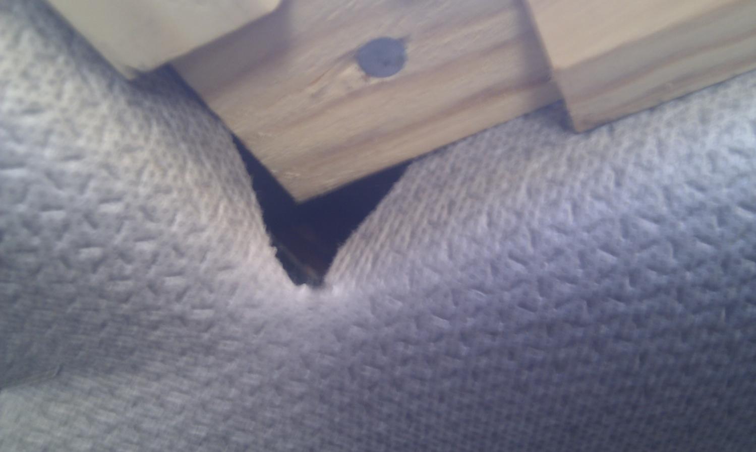

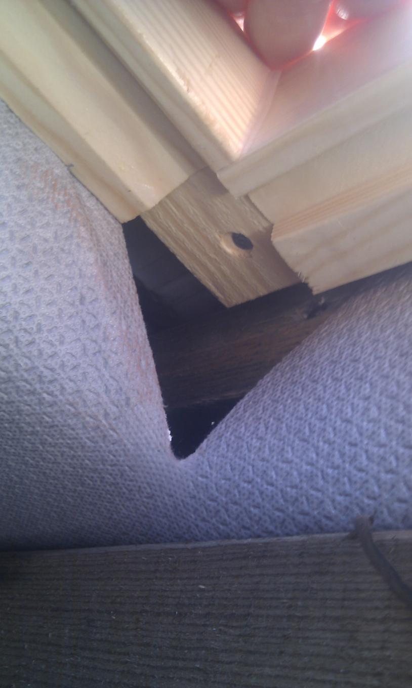

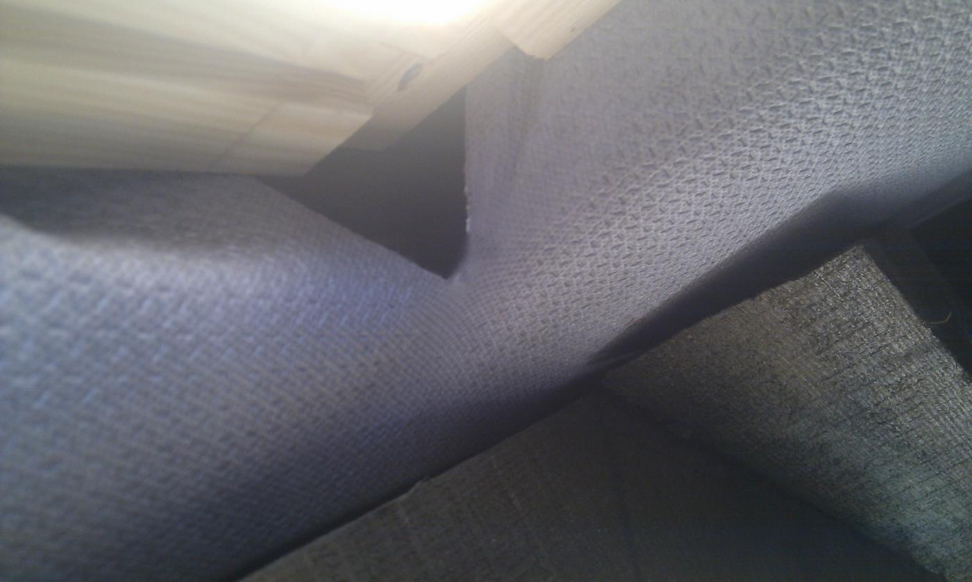

papi240 04.09.2013 17:54 Autor Zgłoś naruszenie Udostępnij Napisano 4 Września 2013 mam więcej zdjęć, ekipa chyba jutro kończy przy pierwszym z okien montaż mi się podoba, okno jest ładnie obrobione membraną natomiast przy 2 pozostałych oknach na rogach są mocne niedociągnięcia, przy jednym nawet widać prześwit światła z zewnątrz czy taki montaż jest dopuszczalny ?? Cytuj Odnośnik do komentarza https://forum.murator.pl/topic/182491-monta%C5%BC-okien-dachowych/#findComment-6073238 Udostępnij na innych stronach Więcej opcji udostępniania
Andrzej Wilhelmi 04.09.2013 18:54 Zgłoś naruszenie Udostępnij Napisano 4 Września 2013 Masz źle obrobione okna i nie chodzi o te dziury w folii wstępnego krycia a o brak izolacji cieplej i dodatkowego fartucha z folii osłaniającego tą izolację. Można zamontować gotowy zestaw lub dekarz wykonuje to samodzielnie. Jednym słowem trzba zdemontować obróbki i pokrycie w okół okien a masz blachodachówkę. Będzie ciekawie. Pozdrawiam. Cytuj Odnośnik do komentarza https://forum.murator.pl/topic/182491-monta%C5%BC-okien-dachowych/#findComment-6073334 Udostępnij na innych stronach Więcej opcji udostępniania
papi240 04.09.2013 19:35 Autor Zgłoś naruszenie Udostępnij Napisano 4 Września 2013 Witam z tego co wiem to ten fartuch jest właśnie "dodatkowy" i chyba można dobrze zamontować okna bez niego ??nie mam blachodachówki a dachówkę Cytuj Odnośnik do komentarza https://forum.murator.pl/topic/182491-monta%C5%BC-okien-dachowych/#findComment-6073406 Udostępnij na innych stronach Więcej opcji udostępniania
Andrzej Wilhelmi 04.09.2013 19:49 Zgłoś naruszenie Udostępnij Napisano 4 Września 2013 Nie można! Przy takim montażu jak masz wykonany przeciek z nawiewanego śniegu gwarantowany i przemarzanie futryny. Pozdrawiam. Cytuj Odnośnik do komentarza https://forum.murator.pl/topic/182491-monta%C5%BC-okien-dachowych/#findComment-6073431 Udostępnij na innych stronach Więcej opcji udostępniania

Andrzej Wilhelmi 04.09.2013 21:45 Zgłoś naruszenie Udostępnij Napisano 4 Września 2013 Są to trochę tańsze okna co nie zwalnia dekarza z ich poprawnego montażu. Są to okna o typowych wymiarach więc można dokupić do nich zestawy izolacyjne renomowanych firm lub dekrz sam może ocieplić ramę wełną i wykonać dodatkowy fartuch osłaniający z foli wstępnego krycia. Dzisiaj taki montaż to standard. Są już kołnierze z termoizolacją, które też warto zastosować a wówczas rama okna jest izolowana na całej szerokości. Pozdrawiam. Cytuj Odnośnik do komentarza https://forum.murator.pl/topic/182491-monta%C5%BC-okien-dachowych/#findComment-6073613 Udostępnij na innych stronach Więcej opcji udostępniania
papi240 05.09.2013 07:34 Autor Zgłoś naruszenie Udostępnij Napisano 5 Września 2013 dzwoniłem do dekarza pytałem o te oknazaproponował żeby tam "psiuknąć pianką"coś czuję że sam będe musiał zdjąc pare dachówek i poprawić to właśnie folią lub membraną i może wełną Cytuj Odnośnik do komentarza https://forum.murator.pl/topic/182491-monta%C5%BC-okien-dachowych/#findComment-6073860 Udostępnij na innych stronach Więcej opcji udostępniania
greyzone 05.09.2013 08:48 Zgłoś naruszenie Udostępnij Napisano 5 Września 2013 Dekarzowi zdaje się nie chce pracować bo odwalił babola. Ja się tym zawodowo nie zajmuje ale robiłem dodatkowy kołnierz z membrany bo potem to już trzeba wszystko demontować żeby naprawiać błędy. Brak ocieplenia to jeden z większych błędów w tym przypadku.Zamiast optilight trzeba było kupić roto, w standardzie mają ocieplenie a tak masz półprodukt...ale głowa do góry wszystko można naprawić nawet samemu choć w Twoim przypadku zażądał bym tego od dekarza co tak fajnie robi okna dachowe... co do pianki to niech sobie dekarz psiknie w swój otwór bo to bardzo głupi pomysł jest. Cytuj Odnośnik do komentarza https://forum.murator.pl/topic/182491-monta%C5%BC-okien-dachowych/#findComment-6073973 Udostępnij na innych stronach Więcej opcji udostępniania
Andrzej Wilhelmi 05.09.2013 20:32 Zgłoś naruszenie Udostępnij Napisano 5 Września 2013 ...zaproponował żeby tam "psiuknąć pianką"... Jaki dekarz takie rady. Aby to profesjonalnie wykonać należy zdjąć trochę dachówek i oblachowanie (kołnierz). Pewnie nie masz ani faktury ani gwarancji i stąd ten problem. Pozdrawiam. Cytuj Odnośnik do komentarza https://forum.murator.pl/topic/182491-monta%C5%BC-okien-dachowych/#findComment-6074809 Udostępnij na innych stronach Więcej opcji udostępniania
gustavv 10.09.2013 13:26 Zgłoś naruszenie Udostępnij Napisano 10 Września 2013 Witam, Ja się podepnę pod temat bo bardzo podobny. Zamontowali mi okna dachowe, ale coś mi się wydaje, że niekoniecznie poprawnie. Jak oglądałem na youtube film instruktażowy to tam wycinali folę tak, żeby ją zawinąć na boki. U mnie po prostu wycięli prostokąt i koniec. Nie zamontowali też rynienek nad oknami (znalazłem je wczoraj w garażu). Da się to jeszcze jakoś poprawić? Będę ich ściągał na poprawki ale wolałbym wiedzieć coś więcej, żeby mi kitu nie wciskali (jak koledze wyżej z "pianką"). Cytuj Odnośnik do komentarza https://forum.murator.pl/topic/182491-monta%C5%BC-okien-dachowych/#findComment-6080190 Udostępnij na innych stronach Więcej opcji udostępniania
Andrzej Wilhelmi 10.09.2013 19:33 Zgłoś naruszenie Udostępnij Napisano 10 Września 2013 To jest montaż poniżej krytyki. Przeciek gwarantowany. Brak rynienek, izolacji cieplnej i kolnierza osłaniającego. Pozdrawiam. Cytuj Odnośnik do komentarza https://forum.murator.pl/topic/182491-monta%C5%BC-okien-dachowych/#findComment-6080603 Udostępnij na innych stronach Więcej opcji udostępniania

gustavv 11.09.2013 07:44 Zgłoś naruszenie Udostępnij Napisano 11 Września 2013 (edytowane) No tak podejrzewałem, że im z tymi oknami nie wyszło. No ale cóż, stało się, teraz trzeba to naprawić. Możecie Panowie doradzić jak to poprawić? Bardzo bym prosił o szczegóły tej operacji bo nie mam ochoty wierzyć już moim "budowlańcom".Jeśli trzeba, mogę zrobić więcej zdjęć. Edytowane 11 Września 2013 przez gustavv Cytuj Odnośnik do komentarza https://forum.murator.pl/topic/182491-monta%C5%BC-okien-dachowych/#findComment-6081019 Udostępnij na innych stronach Więcej opcji udostępniania
Andrzej Wilhelmi 11.09.2013 13:55 Zgłoś naruszenie Udostępnij Napisano 11 Września 2013 Trzeba zdemontować pokrycie wokół okien i oblachowanie okien. Ocieplić ramę okna do wysokości łat. Wykonać i zamontować fartuch z folii osłaniający tą izolację przymocowany do łat i ramy okna zszywkami. Ponownie zamontować zdjęte oblachowanie i pokrycie w okół okien. Pozdrawiam. Cytuj Odnośnik do komentarza https://forum.murator.pl/topic/182491-monta%C5%BC-okien-dachowych/#findComment-6081694 Udostępnij na innych stronach Więcej opcji udostępniania
