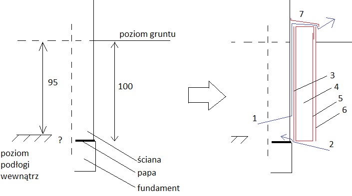

robert_trebor 06.09.2013 14:38 Zgłoś naruszenie Udostępnij Napisano 6 Września 2013 Witam Zakładam nowy temat bo nie znalazłem odpowiedzi na moje wątpliwości w innych wątkach. Przymierzam się do ocieplenia/izolacji ścian i fundamentów w suterenie w której mieszkam. Mam problemy z wilgocią i wysokimi rachunkami za ogrzewanie. Odkopałem już fundament, ściana jest raczej sucha, woda nie stoi. Zakładam więc że wilgoć pochodzi z mieszkania (pranie itp) a problem polega na tym, że na zimnych ścianach skrapla się woda i powstaje grzyb. Chciałbym ocieplić to od zewnątrz. I tu zaczynają się moje wątpliwości bo z informacji które znalazłem wynika, że to się robi w ten sposób że się przykleja styropian do ściany, a ja bym chciał żeby ściana "oddychała". Mam pomysł aby jako pierwszą warstwę położyć folię kubełkową (potem styropian i znowu folia) tak aby była wentylacja i wilgoć z mieszkania mogła przez ścianę odparować. Z drugiej strony boję się, że po deszczu wilgoć będzie się tam pchała. Ściana jest pokryta jakiegoś rodzaju lepikiem typu smoła, przy tym rozwiązaniu musiałbym chyba się tego pozbyć. Może mi ktoś doradzić czy to dobry pomysł? Dodaje rysunek, który przedstawia sytuację (po lewej obecną a po prawej widać to co planuję zrobić). Legenda: 1 - wilgoć "wychodząca" z mieszkania. (Boje się że tą samą drogą może "wchodzić"). 2 - wilgoć, która może "wejść" po deszcz u z gruntu. Być może warto w tym miejscu połączyć papę która znajduje się pomiędzy ścianą i fundamentem z dołem folii, co by zablokowało tą drogę. Nie jestem pewny czy warto to robić, bo wątpliwe jest czy się to uda skutecznie zrobić. 3 - folia kubełkowa pozwalająca na wentylację ściany 4 - styropian 5 - folia budowlana (w niej jest szczelnie zamknięty styropian) 6 - jakiegoś typu zabezpieczenie mechaniczne od warstwy gruntu 7 - daszek, żeby nie napadało za izolację (pomiędzy nim a izolacją jest luz aby była wentylacja) Jeszcze jedno, jak wspominałem myślę też o ociepleniu fundamentu, pytanie czy warto to robić i jeśli tak to jak. Czy przedłużenie w dół planowanego rozwiązania załatwi sprawę? Nad fundamentami myślę dlatego, że podłogę w pomieszczeniu mam wg moich wyliczeń tylko ok 5 cm nad wysokością fundamentu. Wnioskuje zatem, że zimny fundament to zimna podłoga. Bardzo proszę o radę bo nie wiem co z tym zrobić. Pozdrawiam robert_trebor Cytuj Odnośnik do komentarza https://forum.murator.pl/topic/182613-ocieplenia-%C5%9Bcian-i-fundament%C3%B3w-w-suterenie-problemy-z-wilgoci%C4%85-pomocy/ Udostępnij na innych stronach Więcej opcji udostępniania
dozrc 06.09.2013 14:56 Zgłoś naruszenie Udostępnij Napisano 6 Września 2013 Wilgoci powstającej wewnątrz nie usuwa się przez ścianę a przez wentylację. Ścianę masz zaizolowaną pionowo więc wody z zewnątrz w teorii nie masz. Wilgoć jest w powietrzu wewnątrz i ew. wnika w ścianę.Zadbaj o wentylację pomieszczeń. Cytuj Odnośnik do komentarza https://forum.murator.pl/topic/182613-ocieplenia-%C5%9Bcian-i-fundament%C3%B3w-w-suterenie-problemy-z-wilgoci%C4%85-pomocy/#findComment-6075675 Udostępnij na innych stronach Więcej opcji udostępniania
robert_trebor 06.09.2013 18:21 Autor Zgłoś naruszenie Udostępnij Napisano 6 Września 2013 W tym kierunku też działam. Zrobiłem już dodatkową kratkę wentylacyjną.Myślę, że własnie tak jest że wilgoć wnika w ściany, a tam gdzie jest ona zimna powstaje tzw "punkt rosy" (czy jakoś tak) i skrapla się woda. Gdyby ściany były cieplejsze to rozłożyłoby się to bardziej równomiernie i szybciej rozeszło. Tak przynajmniej myśle. Ocieplenie chce zrobić również ze względu na koszty ogrzewania. Podpowie mi ktoś jak to zrobić tak żeby przy okazji sobie nie pogorszyć z tą wilgocią? Pozdrawiamrobert_trebor Cytuj Odnośnik do komentarza https://forum.murator.pl/topic/182613-ocieplenia-%C5%9Bcian-i-fundament%C3%B3w-w-suterenie-problemy-z-wilgoci%C4%85-pomocy/#findComment-6075839 Udostępnij na innych stronach Więcej opcji udostępniania
