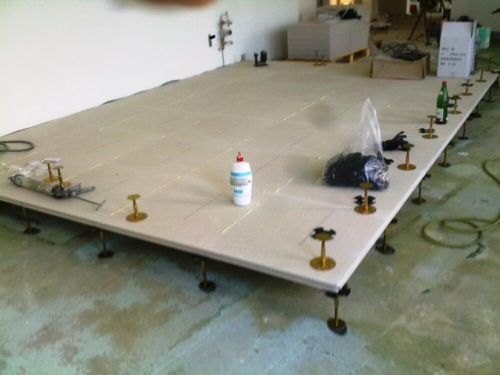

Witam
Polecam zrobić montaż podłogi dystansowej (podniesionej), w trakcie montażu możemy zastosować wełne,lub granulat perlitu pod układaną płytą. Wysokość konstrukcji ustalamy sobie sami: 70-300mm. Pisał pan o mini-siłowni wtedy nalezy zagęcić montaż dystansów. Podłoga posiada najwyższy parametr akustyczny. Na takiej podłodze systemowej możemy nastepnie kłaść: wykładzine, pvc, lino, gres, parkiet...
Pozdrawiam
(foto z naszej realizacji)
