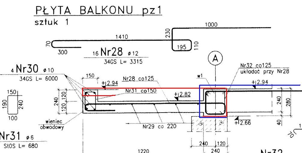

piotrek0m 17.09.2013 06:26 Zgłoś naruszenie Udostępnij Napisano 17 Września 2013 Szykuje mi się kolejny konflikt na linii wykonawca - kierownik budowy... Wykonawca robi zbrojenie balkonu nieco inaczej niż jest w projekcie. Tak jak na rysunku poniżej: Zbrojenie idzie górą, oplata wieniec i będzie zalane w nadbetonie i jeszcze przywiązane do belek stropowych. Wykonawca pomija mały wieniec na końcu, no i nie stosuje jednego pręta, tylko je łączy. Z mojego rozeznania na stronach internetowych wynika, że to "owiniecie" wokół wieńca jest w ogóle pomijane, ważne jest, żeby zbrojenie szło górą i było zakotwione w stropie (nie skręcało wieńca). Sam balkon jest będzie miał tylko 1,2 m długości. I co teraz? Cytuj Odnośnik do komentarza https://forum.murator.pl/topic/182931-zbrojenie-balkonu-konflikt/ Udostępnij na innych stronach Więcej opcji udostępniania
ciekawski83 17.09.2013 10:34 Zgłoś naruszenie Udostępnij Napisano 17 Września 2013 najważniejsze jest aby zbrojenie szło górą od strony rozciąganej - tak jest. Wieniec na końcu jest zbędny. W zaproponowanym przez wykonawcę rozwiązaniu szybciej i prościej się robi warstwy wykończeniowe balkonu niż wg projektu Cytuj Odnośnik do komentarza https://forum.murator.pl/topic/182931-zbrojenie-balkonu-konflikt/#findComment-6089477 Udostępnij na innych stronach Więcej opcji udostępniania
SKUT13 29.09.2013 17:32 Zgłoś naruszenie Udostępnij Napisano 29 Września 2013 najważniejsze jest aby zbrojenie szło górą od strony rozciąganej - tak jest. Wieniec na końcu jest zbędny. W zaproponowanym przez wykonawcę rozwiązaniu szybciej i prościej się robi warstwy wykończeniowe balkonu niż wg projektu Nie ma to jak "mądrości" ludowe. Wykonawca robi źle(dla własnej wygody), niezgodnie z projektem, sztuką i elementarną wiedzą. Jakbym był na miejscu tego kierownika to bym zrobił dwie rzeczy: poinformował inwestora i nakazał poprawienie, a w przypadku gdy inwestor stanie po stronie wykonawcy opatrzył sytuację stosownym wpisem do dziennika budowy i zrezygnował z jej prowadzenia. życzę w takiej sytuacji powodzenia przy oddaniu budynku. Nie rozumiem po co zatrudnia się kierownika budowy a później bardziej niż jemu wierzy wykonawcy. Kiedy w końcu inwestorzy zrozumieją że rolą kierownika nie jest przystawanie pieczątek i "przyklepywanie" wszystkich pomysłów racjonalizatorskich wykonawcy i inwestora. Na szczęście ja mam szczęście trafiać na inwestorów którzy bardziej ufają mojej wiedzy i doświadczeniu niż temu co powie wykonawca co domów zbudował że ho ho. Cytuj Odnośnik do komentarza https://forum.murator.pl/topic/182931-zbrojenie-balkonu-konflikt/#findComment-6110023 Udostępnij na innych stronach Więcej opcji udostępniania

piotrek0m 30.09.2013 05:14 Autor Zgłoś naruszenie Udostępnij Napisano 30 Września 2013 Wykonawca robi źle(dla własnej wygody), niezgodnie z projektem, sztuką i elementarną wiedzą. Na szczęście ja mam szczęście trafiać na inwestorów którzy bardziej ufają mojej wiedzy i doświadczeniu niż temu co powie wykonawca co domów zbudował że ho ho. ostateczne zbrojenie mojego balkonu zostało zmodyfikowane i przyjął je kierownik budowy. Jednak zastanawia mnie to co mówi ów majster... zbudował kilkanaście balkonów, opartych na prętach zawiniętych o wieniec. Balkonów dłuższych niż mój balkonik, które ciągle wiszą... te jego balkony wiszą... ciągle wiszą. Dlaczego, skoro buduje wbrew zasadom konstruowania budynków i dlaczego inni kierownicy budów to przyjmują? Cytuj Odnośnik do komentarza https://forum.murator.pl/topic/182931-zbrojenie-balkonu-konflikt/#findComment-6110597 Udostępnij na innych stronach Więcej opcji udostępniania

piotrek0m 02.10.2013 04:29 Autor Zgłoś naruszenie Udostępnij Napisano 2 Października 2013 (edytowane) Z tym się zgadzam, zbrojenie tylko górą. Ale czy wystarcza owinięcie tego zbrojenia wokół wieńca, czy trzeba zakotwić w nadbetonie (no bo w stropie Terriva trudno by było)? Edytowane 2 Października 2013 przez piotrek0m Cytuj Odnośnik do komentarza https://forum.murator.pl/topic/182931-zbrojenie-balkonu-konflikt/#findComment-6113658 Udostępnij na innych stronach Więcej opcji udostępniania
