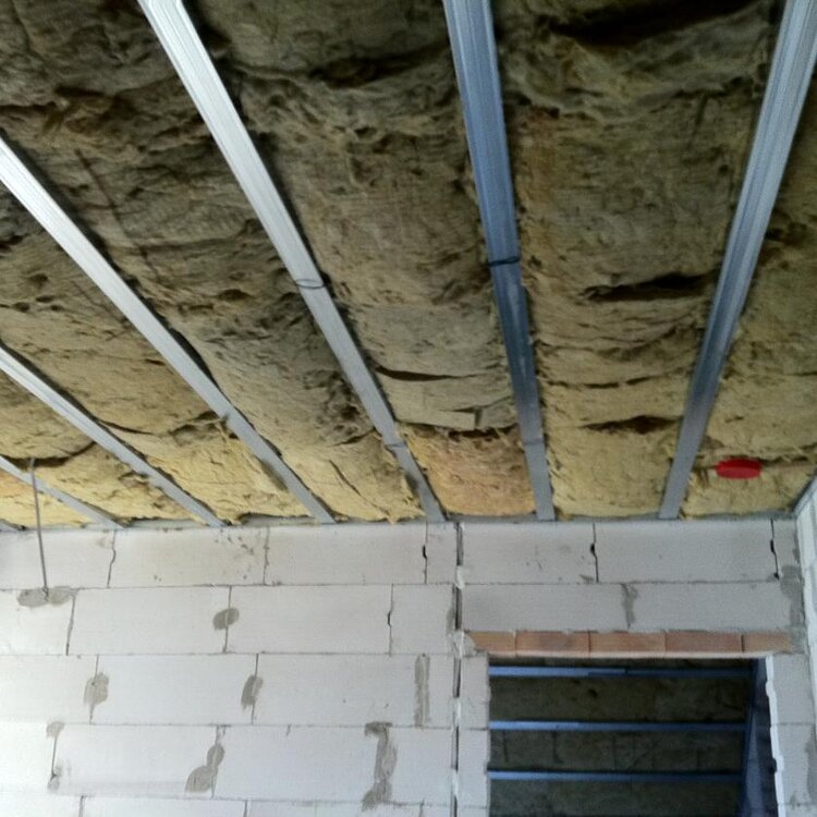

byggmol 16.04.2016 18:47 Autor Zgłoś naruszenie Udostępnij Napisano 16 Kwietnia 2016 (edytowane) Na powyższych zdjęciach widać ile pracy kosztowało mnie i pomagających przygotowanie konstrukcji pod profile. Dom pierwotnie był projektowany 20 cm izolacji , a ja nie zdecydowałem się na podniesienie ścianki kolankowej i stąd takie a nie inne kombinacje przy drzwiach do garderób. Edytowane 16 Kwietnia 2016 przez byggmol Cytuj Odnośnik do komentarza Udostępnij na innych stronach Więcej opcji udostępniania
byggmol 16.04.2016 19:05 Autor Zgłoś naruszenie Udostępnij Napisano 16 Kwietnia 2016 (edytowane) Ostatnie zdjęcia do Maja wklejam poniżej. W Maju będą tynki i wylewnki teraz reszta ocieplenia. sciana kolankowa to w sumie 45 cm styro i wełny. 20 na zewnątrz, 20 od środka, plus 5 cm w ściance pod karto gips. Miałem dużo styro w zapasie z cokołu, więc nie było co się zastanawiać , poszedl na kolankową od środka, reszta na ocieplenie części łazienki i pralni która jest pod dachem garażu, zdjęcia bedą jak będę na miejscu z działającą lampą błyskową bo ciemno tam , że oko wykol. Edytowane 16 Kwietnia 2016 przez byggmol Cytuj Odnośnik do komentarza Udostępnij na innych stronach Więcej opcji udostępniania

Wykona 25.04.2016 05:49 Zgłoś naruszenie Udostępnij Napisano 25 Kwietnia 2016 [ATTACH=CONFIG]353073[/ATTACH] Górę też tynkujesz? Bo jeśli tak to nie do końca rozumiem sen montażu profili przyściennych do KG czy układanie wełny. Cytuj Odnośnik do komentarza Udostępnij na innych stronach Więcej opcji udostępniania
byggmol 25.04.2016 17:29 Autor Zgłoś naruszenie Udostępnij Napisano 25 Kwietnia 2016 Górę też tynkujesz? Bo jeśli tak to nie do końca rozumiem sen montażu profili przyściennych do KG czy układanie wełny. Nie tynkuję, góra leci w karton gipsie, będę tam kleił folię paroszczelną. Za dużo skosów, jaskółek żeby opłacało się tynkować, a ja chce założyć folię jak najszczelniej. Cytuj Odnośnik do komentarza Udostępnij na innych stronach Więcej opcji udostępniania
