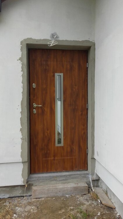

byggmol 23.08.2016 18:35 Autor Zgłoś naruszenie Udostępnij Napisano 23 Sierpnia 2016 Zaczniemy od końca, czyli drzwi w kolorze złoty dąb zamontowane i wykonane przez lokalnego stolarza, z dostawką boczą i podchwytem wedle życzeń małżonki. Cytuj Odnośnik do komentarza Udostępnij na innych stronach Więcej opcji udostępniania
byggmol 23.08.2016 18:44 Autor Zgłoś naruszenie Udostępnij Napisano 23 Sierpnia 2016 Obrobiłem drzwi do kotłowni styropianem plus próg ze styroduru w miejsce BK. Na to założyłem próg nierdzewny który był w komplecie z drzwiami. Próg wypełniłem paskiem XPSa i pianką i na razie tak zostanie. w razie przemarzania albo wolnego czasu wymienię na dębowy . Cytuj Odnośnik do komentarza Udostępnij na innych stronach Więcej opcji udostępniania
