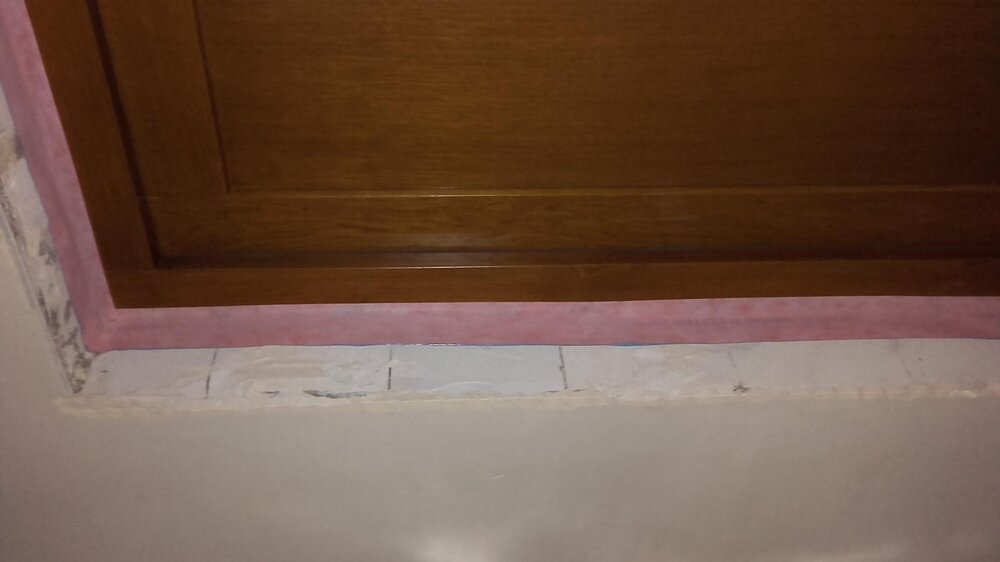

byggmol 06.11.2016 14:32 Autor Zgłoś naruszenie Udostępnij Napisano 6 Listopada 2016 (edytowane) Drzwi zewnętrzne taśma paroszczelna montowana po montażu drzwi. Nie jest idealnie, ale jest szansa że będzie szczelnie Taśmę montowałem sam stolaż od drzwi takich rzeczy nie zna, to jakieś fanaberie , zna się za to na drzwiach:p . Praca nie skończona potrzeba na to z 2 godzin, może w zimie się uda? Edytowane 8 Listopada 2016 przez byggmol Cytuj Odnośnik do komentarza Udostępnij na innych stronach Więcej opcji udostępniania
