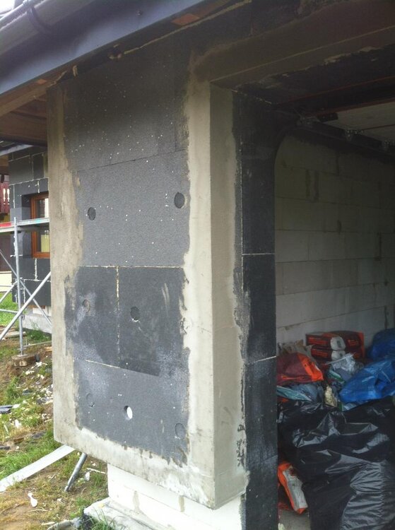

byggmol 24.08.2014 18:52 Autor Zgłoś naruszenie Udostępnij Napisano 24 Sierpnia 2014 No cóż będzie to bogata w wpisy niedziela! Ale po takiej przerwie... Czwartek po środzie bogatej w doświadczenia to dzień niemal bez historii. Ale właśnie to ten dzień oznacza prawdziwy początek ocieplania tymi ręcami czyli pierwsza gruba robota na budowie wykonana przez właściciela. Ponieważ ani ja ani kuzyn który w czasie urlopu własnego stanowił przez większość czasu drugą połowę ekipy, nie mieliśmy doświadczenia w klejeniu styro, więc rozpoczęliśmy nasze dzieło od garażu co okazało się słuszne. Najpierw bijemy deski jako wspornik pierwszej warstwy następnie, pierwsza warstwa styro, piony i poziomy wszystko gra. Problemy rozpoczęły się następnego dnia kiedy owa zachodnia ściana garażu-domu, okazała się być tą najbardziej skąpaną w słońcu. 30 stopni w cieniu ściana sucha jak pieprz okazało się konieczne użycie w trybie pilnym brezentów pozostałych z okrycia drewna dachowego. Grafitowy nie toleruje słońca i rozgrzewa się niemiłosiernie. A że nie miałem profesjonalnej siatki to trzeba było dom obkleić niezbyt estetycznymi brezentami. w Cytuj Odnośnik do komentarza Udostępnij na innych stronach Więcej opcji udostępniania
byggmol 24.08.2014 19:01 Autor Zgłoś naruszenie Udostępnij Napisano 24 Sierpnia 2014 (edytowane) Kilka słów o kołkowaniu. Otóż kołki do 20cm styro to jakieś nieporozumienie. trzpień z tworzywa był tak giętki, że nie szło go dobić i musieliśmy coś improwizować. Rozwiązanie proste i genialne. Kołki obcinamy o 60% i samą końcówkę pobijamy prętem z drutu o średnicy trzpienia. Jak znajdę zdjęcia to to wrzucę. generalnie zrezygnowałem z kołkowania całości bo klej trzymał jak diabli i kołkowałem rogi budynku i otwory okienne. Samo kołkowanie przebiegało szybko i sprawnie, a kołki trzymaja najlepiej w elementach betonowych czyli nadprożach i słupach . Producent podaje, że do grafitu wystarczy sam klej i jest prawda. Edytowane 16 Kwietnia 2016 przez byggmol Cytuj Odnośnik do komentarza Udostępnij na innych stronach Więcej opcji udostępniania

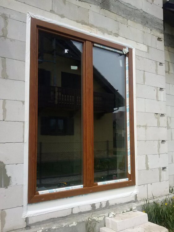

byggmol 26.08.2014 19:15 Autor Zgłoś naruszenie Udostępnij Napisano 26 Sierpnia 2014 (edytowane) Montaż okien Po poście atrixa ruszyło mnie sumienie i postanowiłem wrócić do czasów odległych , czyli ostatniego tygodnia kwietnia 2014 i uzupełnić relacje z budowy o zdjęcia z montażu okien Edytowane 26 Sierpnia 2014 przez byggmol Cytuj Odnośnik do komentarza Udostępnij na innych stronach Więcej opcji udostępniania
byggmol 26.08.2014 19:32 Autor Zgłoś naruszenie Udostępnij Napisano 26 Sierpnia 2014 (edytowane) A tu montaż okna tarasowego , środkowa część prosta z dwoma słupkami okrągłymi po bokach. słupki umożliwiły właściwe ustawienie okna w wykuszu. Podmurówka pod okno w wykonaniu taty z połówek Bk 600 zgodnie z zaleceniem Cinka muratorowego:). Cinek Czyli Pan Marcin to montażysta z klasą, sam wykonał u mnie najtrudniejszą część montażu czyli pianowanie i taśmowanie okien. Z Cinkeim miałem bardzo dobry kontakt, podobnie jak i z jego tatą, z którym wspólnie prowadzą biznes. Dodam tylko, że wycenę okien robiłem u nich nie wiedząc, że Cinek się tu udziela. Cena za same okna firmy Vetrex 3xszb, V90+, była tylko 500 zł wyższa niż analogiczna wycena na okna z Drutexu i innego punktu. Generalnie Drutexowi kibicuje, ale na dziś jakość profili które sami robią nie jest z najwyższej półki, dlatego wybór był oczywisty. tym bardziej że Cinek chwalił współpracę z Vetrexem i jakość ich okien, podobnie jak wiele innych osób na forum. Rzeczony Cinek w osobie własnej i żółtej koszulce lidera:wave: na balonie u góry, walczy z oknem w naszej sypialni. Edytowane 26 Sierpnia 2014 przez byggmol Cytuj Odnośnik do komentarza Udostępnij na innych stronach Więcej opcji udostępniania
byggmol 26.08.2014 19:49 Autor Zgłoś naruszenie Udostępnij Napisano 26 Sierpnia 2014 Okna mają Uw od 0.69 W/m2*K do 0,82 W/m2*K. Najlepsze parametry osiągneły fixy o wymiarach 180x140. Tabela deklarowanych właściwości użytkowych dotyczy fixa 140x180 SPECYFIKACJA TECHNICZNA Odporność na obciążenie wiatrem C3 PN-EN 12210:2001 Wodoszczelność 8A PN-EN 12208:2001 Nośność urządzeń zabezpieczających Spełniona PN-EN 14351-1+A1:2010 Przepuszczalność powietrza Klasa 4 PN-EN 12207:2001 Siły operacyjne Klasa 1 PN-EN 13115:2002 Właściwości akustyczne Rw (C;Ctr) 33 (-2;-6) ( PN-EN 14351-1+A1:2010 Współczynnik przenikania ciepła Uw 0.69 W/m2*K PN-EN ISO 10077-1 Substancje niebezpieczne Nie zawiera PN-EN 14351-1+A1:2010 Cytuj Odnośnik do komentarza Udostępnij na innych stronach Więcej opcji udostępniania

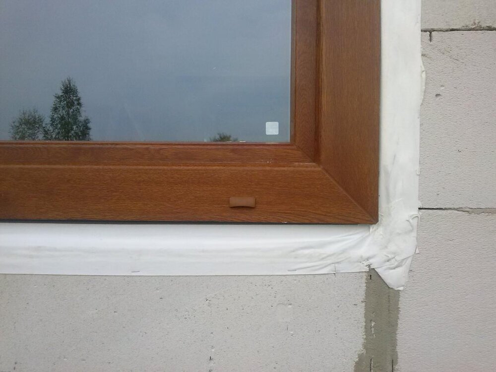

byggmol 28.08.2014 18:20 Autor Zgłoś naruszenie Udostępnij Napisano 28 Sierpnia 2014 (edytowane) Witam ponownie, dziś to żona ma dyżur usypiania Kubusia więc coś znowu nabazgrole:) Ocieplenie okien polega u mnie na wysunięciu styropianu 3 cm na ościeżnice. Przy czym klej nakładałem na płyty tak, żeby po dociśnięciu nie wypływał nie tylko na okno, ale też na taśmę wiatroszczelną. Pozostała szczelina została uzupełniona pianką montażową. Jest to ważny szczegół jeżeli mówimy w domu energooszczędnym. Jeżeli sami nie wykonujecie izolacji, przypilnujcie ekipę, większość takie drobiazgi uważa za fanaberie inwestora. Sprawa jest o tyle trudniejsza gdy zgodzimy się na cenę od metra, a wcześniej nie poinformujemy ekipy, o tym, że takie detale są dla nas istotne. A tu efekt pracy ekipy kończącej ścianę. Na szczęście chłopaki zrobili tylko jednego takiego babola, a wynikał on z pośpiechu-poprosiłem o wyskrobanie rzecz jasna:) Edytowane 28 Sierpnia 2014 przez byggmol Cytuj Odnośnik do komentarza Udostępnij na innych stronach Więcej opcji udostępniania
Spawos 28.08.2014 20:43 Zgłoś naruszenie Udostępnij Napisano 28 Sierpnia 2014 a nie lepiej bylo ten "wegarak" na tasme rozprezna i docisnac do ramy okan zamiast pianki dac ? Cytuj Odnośnik do komentarza Udostępnij na innych stronach Więcej opcji udostępniania
byggmol 29.08.2014 17:39 Autor Zgłoś naruszenie Udostępnij Napisano 29 Sierpnia 2014 a nie lepiej bylo ten "wegarak" na tasme rozprezna i docisnac do ramy okan zamiast pianki dac ? Może i było by lepiej, może nie. Z taśmami rozpr. nie mam doświadczenia, a Cinek który mnie okna montował mówił, że w praktyce jest problem z zachowaniem prężności, tzn. taśma nie gwarantuje 100 szczelności, a przecież o to chodzi.Generalnie są dwie szkoły, jedni lubują się w tych taśmach mówiąc, że są naj, inni, że jest właśnie odwrotnie. Ponieważ okien nie montuje zawodowo nie mam wyrobionej opinii więc zdałem się na Cinka i taśmy sobie darowałem, podobnie jak montaż w warstwie ocieplenia. Mam węgarek 3 cm, tak jak zalecają specjaliści, a linki do opracowań naukowych( w pdf pisanie przyst€pnie) masz w wątku o oknach http://forum.muratordom.pl/showthread.php?162002-montaz-w-warstwie-ocieplenia-jak-to-zrobic-dobrze/page279 pozdrawiam Cytuj Odnośnik do komentarza Udostępnij na innych stronach Więcej opcji udostępniania
