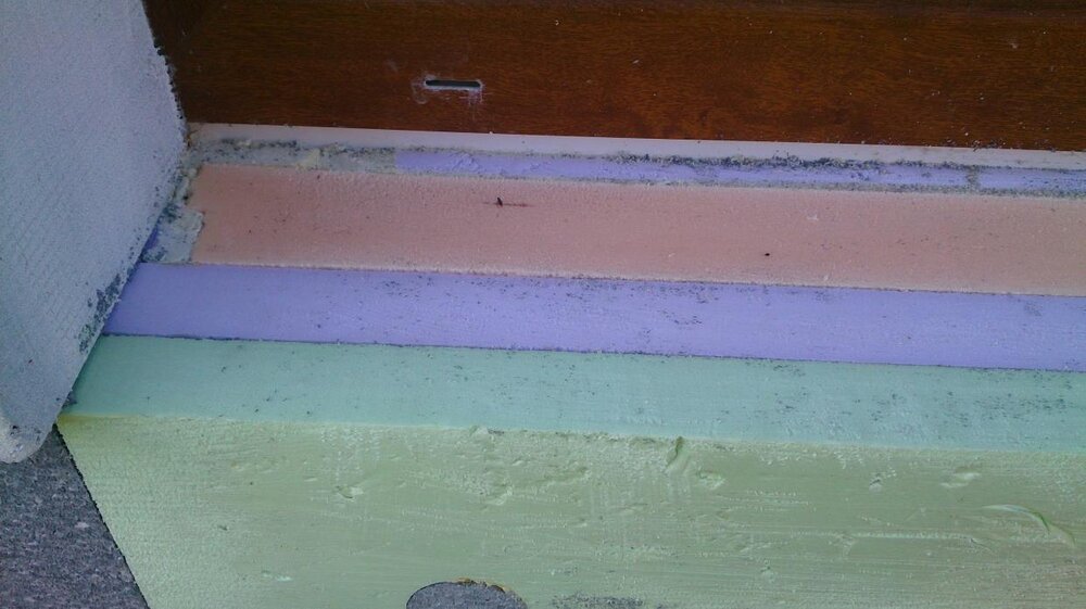

byggmol 22.02.2015 09:35 Autor Zgłoś naruszenie Udostępnij Napisano 22 Lutego 2015 Przyszedł czas na uzupełnienie dziennika po długiej przerwie. W miedzy czasie prace poszły do przodu na kilku frontach -ocieplenie cokołu alla szwagier -montaż rynien wykonanie własne -montaż wentylacji kanałów i s. rozpręznych -montaż rynien po raz drugi - montaż drzwi do kotłowni mgawka z ocieplania cokołu Cytuj Odnośnik do komentarza https://forum.murator.pl/topic/183101-projekt-mateusz-budujemy-dom-energooszcz%C4%99dny/page/6/#findComment-6752575 Udostępnij na innych stronach Więcej opcji udostępniania

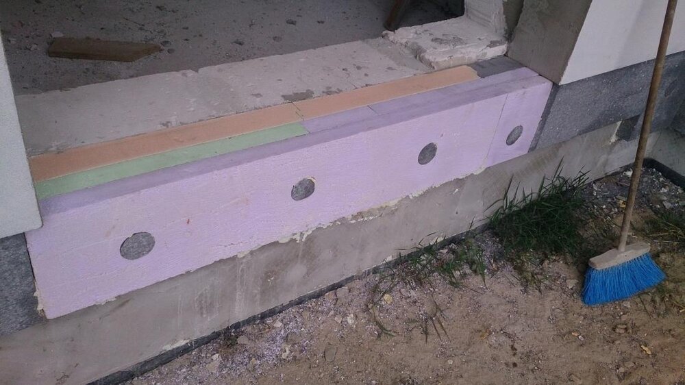

byggmol 22.02.2015 09:40 Autor Zgłoś naruszenie Udostępnij Napisano 22 Lutego 2015 Co widać na zdjęciu powyżej?Pod drzwiami wejściowymi i od jadalni cokół będzie wykonany z XPSa łącznie 18 cm, podobnie jak reszta cokołu tyle, że z grafitowego. Cytuj Odnośnik do komentarza https://forum.murator.pl/topic/183101-projekt-mateusz-budujemy-dom-energooszcz%C4%99dny/page/6/#findComment-6752579 Udostępnij na innych stronach Więcej opcji udostępniania
byggmol 22.02.2015 09:50 Autor Zgłoś naruszenie Udostępnij Napisano 22 Lutego 2015 (edytowane) kolki z zaślepkami rzecz jasna. Dolny pas wykonam kiedyś tam w przyszłości, do 10 cm dołożę jeszcze 8 cm jak na górnej części. ATTACH=CONFIG]305448[/ATTACH] Edytowane 16 Kwietnia 2016 przez byggmol Cytuj Odnośnik do komentarza https://forum.murator.pl/topic/183101-projekt-mateusz-budujemy-dom-energooszcz%C4%99dny/page/6/#findComment-6752583 Udostępnij na innych stronach Więcej opcji udostępniania
byggmol 22.02.2015 09:56 Autor Zgłoś naruszenie Udostępnij Napisano 22 Lutego 2015 (edytowane) A tu efekt końcowy z siatką i gruntem, podziękowania dla szwagra Daniela za wykonanie. Wycinarka do styro z prostownika i drutu oporowego z allegro:yes: Edytowane 16 Kwietnia 2016 przez byggmol Cytuj Odnośnik do komentarza https://forum.murator.pl/topic/183101-projekt-mateusz-budujemy-dom-energooszcz%C4%99dny/page/6/#findComment-6752584 Udostępnij na innych stronach Więcej opcji udostępniania

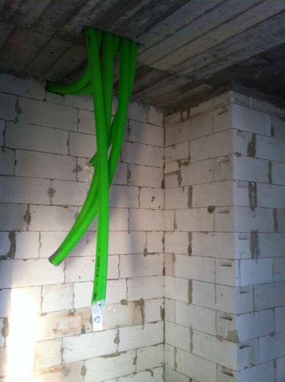

byggmol 22.02.2015 10:30 Autor Zgłoś naruszenie Udostępnij Napisano 22 Lutego 2015 W czasie urlopu grudniowego zamontowałem skrzynki rozdzielcze i przewody. S.Rozprężne i przewody doprowadzające do nich powietrze z reku założę w późniejszym terminie. Ogólnie cały montaż 170 m przewodów i dwóch skrzynek zajął mi i pomocnikowi dwa dni. Praca jest łatwa, ale wymaga trochę pomyślunku:D tak żeby sobie nie narobić problemów kolizyjnych z innymi instalacjami. Do tego musiałem zbudować podest na klatce schodowej w miejscu montażu skrzynek rozdzielczych. Ale odkąd zwiozłem narzędzia wszelkie prace z drewnem to bajka. Cytuj Odnośnik do komentarza https://forum.murator.pl/topic/183101-projekt-mateusz-budujemy-dom-energooszcz%C4%99dny/page/6/#findComment-6752610 Udostępnij na innych stronach Więcej opcji udostępniania

byggmol 22.02.2015 10:38 Autor Zgłoś naruszenie Udostępnij Napisano 22 Lutego 2015 Wszędzie -no prawie - zostawiłem po ok 1 m zapasu na długości. Ze względu na mróz nie wykonywałem uszczelnień na gotowo. tzn. że wszystko wymaga zasilikonowania połączeń na szczelnie i sprawdzenie przewodów pod kątem przetarć i przebić. Niestety przewody są dość wrażliwe na przetarcia i należy tego unikać nie pociągając ich po szorstkiej powierzchni. Szczególnie uważajcie na przepusty w stropie. Cytuj Odnośnik do komentarza https://forum.murator.pl/topic/183101-projekt-mateusz-budujemy-dom-energooszcz%C4%99dny/page/6/#findComment-6752618 Udostępnij na innych stronach Więcej opcji udostępniania
