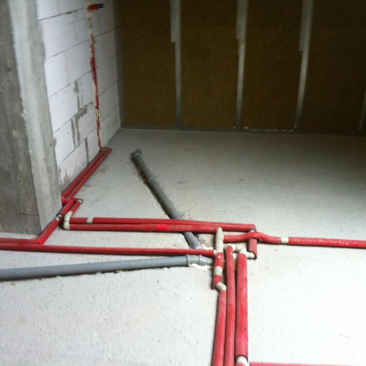

byggmol 10.04.2016 18:31 Autor Zgłoś naruszenie Udostępnij Napisano 10 Kwietnia 2016 Czas na zdjęcia, niestety kamera w aparacie szwankowała i jakość podła. pomieszczenie ze slupem to pralnia,z kolei pod oknem w łazience stelaże do bidetu i toalety, weszły ładnie Cytuj Odnośnik do komentarza https://forum.murator.pl/topic/183101-projekt-mateusz-budujemy-dom-energooszcz%C4%99dny/page/9/#findComment-7081294 Udostępnij na innych stronach Więcej opcji udostępniania
byggmol 10.04.2016 18:38 Autor Zgłoś naruszenie Udostępnij Napisano 10 Kwietnia 2016 Mam jakiś problem z załączaniem zdjęć więc podzielę na kilka postów. a tu umywalka podwójna. w łazience/ ogólnie dużo kucia nie mieli większość szła po podłodze w warstwie styro, dokładniej na 5 cm od chudziaka. Odpowietrzenie kanalizy jest pod dachem na ścianie pralni nad garażem -odpadło mi kupno specjalnej dachówki do odpowietrzenia. ktoś wie czemu mi odwraca zdjęcia do góry nogami ? Cytuj Odnośnik do komentarza https://forum.murator.pl/topic/183101-projekt-mateusz-budujemy-dom-energooszcz%C4%99dny/page/9/#findComment-7081303 Udostępnij na innych stronach Więcej opcji udostępniania

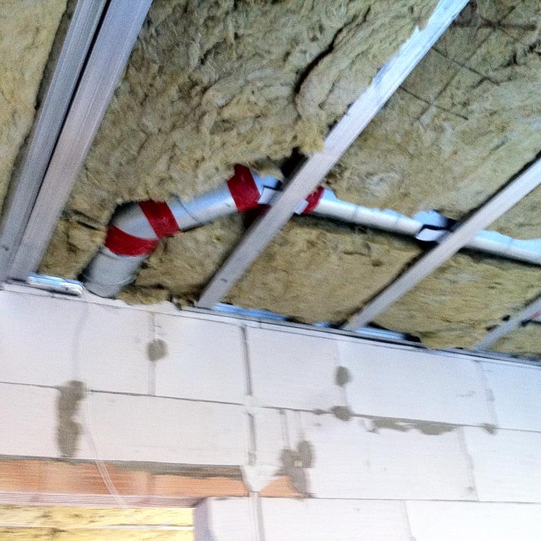

byggmol 10.04.2016 18:53 Autor Zgłoś naruszenie Udostępnij Napisano 10 Kwietnia 2016 Jeżeli chodzi o inne prace to moja rola skupiła się na podpięciu spiro 125 mm do skrzynek i oieplaniu. Z rurami namęczyłem się solidnie, bo wszystko było na minimetry musialem podcinać czasem trochę belki i mierzyć na żywca czy pasuje. No więc rurki idą sobie od skrzynek do pokoju na gankiem, po przejściu przez ścianę pokoju zakręcają w prawo do pralni i tu pierwsze schodu skos dachu narobił mi problemów kolanka 45 stopni i 90 plus trochę sztukowania i jakoś to przeszło. I tu miałem zagwozdkę czy prowadzić to dalej nieocieplonym poddaszem garażu czy może zjechać w dół w pralni na przeciwnej ścianie i to do kotłowni? Myślałem, myślałem i stanęło na pralni. Wady- w zasadzie brak. zalety to oszczędność 6m na długości i problemów z ocieplaniem kanałów na poddaszu nad garażem. A tak rury elegancko wychodzą sobie w kotłowni w miejscu gdzie reku pasuje idealnie. Miał tu być komin do piecyka gazowego jest wiec gdzie odprowadzić skropliny z reku. [ATTACH=CONFIG]352538[/ATTACH] Cytuj Odnośnik do komentarza https://forum.murator.pl/topic/183101-projekt-mateusz-budujemy-dom-energooszcz%C4%99dny/page/9/#findComment-7081318 Udostępnij na innych stronach Więcej opcji udostępniania
byggmol 10.04.2016 18:59 Autor Zgłoś naruszenie Udostępnij Napisano 10 Kwietnia 2016 (edytowane) Łączenia rur klejone silikonem i taśmą, wszystko idzie w 1 warstwie izolacji a mam ocieplenia 30 cm na skosach 40-45 cm na połaciach płaskich więc na rurami jest co najmniej 30 cm wełny skalnej. Wełna to Rockwool super coś tam w rolkach15 cm plus 0dkupiona kiedyś od EdytyM 10cm Ursy. Ten kiepski wygląd na 2 zdjęciu zawdzięczamy skrzynkom rozdz. do reku które wiszą zaraz pod belkami dachu i całemu gąszczowi rur wentyl. Jak przyjdzie na to folia to będzie się trzymać tu niestety pod skrzynkami jest tylko 3 cm izolacji i wisi ona pod własnym ciężarem Edytowane 10 Kwietnia 2016 przez byggmol Cytuj Odnośnik do komentarza https://forum.murator.pl/topic/183101-projekt-mateusz-budujemy-dom-energooszcz%C4%99dny/page/9/#findComment-7081326 Udostępnij na innych stronach Więcej opcji udostępniania
byggmol 10.04.2016 19:12 Autor Zgłoś naruszenie Udostępnij Napisano 10 Kwietnia 2016 Izolacje wykonałem z pomocą dwóch murarzy którzy kiedyś murowali mi dom, a teraz przechodzą na wykończeniówkę. Mówiłem im, że mi zależy na detalach, ale sam sprawdzałem wszystko i dopychałem ubytki. Niestety nikt nam nie zrobi tak dobrze jak my sami. Robota z wełną to nie jest frajda i to widać na jakości wykonania. Ja do ekipy nie mam zastrzeżeń ale ostatnie sprawdzenie i upychanie ubytków lepiej zawsze zrobić samamu Cytuj Odnośnik do komentarza https://forum.murator.pl/topic/183101-projekt-mateusz-budujemy-dom-energooszcz%C4%99dny/page/9/#findComment-7081341 Udostępnij na innych stronach Więcej opcji udostępniania

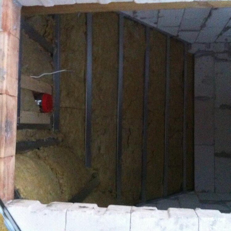

byggmol 10.04.2016 19:17 Autor Zgłoś naruszenie Udostępnij Napisano 10 Kwietnia 2016 niestety dalej mi obraca zdjęcia ... pralnia na gotowo narożnik w pralni ze spiro do kotłowni. i tak będzie za schodami plus 40 cm ocieplenia na podlogę. Schody konieczne ponieważ garaż nad którym jest kotlwnia jest obniżony w stosunku do reszty i 3 schodki muszę być. Cytuj Odnośnik do komentarza https://forum.murator.pl/topic/183101-projekt-mateusz-budujemy-dom-energooszcz%C4%99dny/page/9/#findComment-7081353 Udostępnij na innych stronach Więcej opcji udostępniania
byggmol 10.04.2016 19:27 Autor Zgłoś naruszenie Udostępnij Napisano 10 Kwietnia 2016 (edytowane) i reszta zdjęć z ocieplania. pokoje , garderoby i łazienka tu na zdjęciu widać ściankę działową z profili.Za nią jest pusta przestrzeń pozostała po ograniczeniu pow. łazienki. lecą tamtędy ocieplone przewody went. na parter do pokoju i salonu, Ocieplenie to 15 cm w połaci dachu do ś. kolankowej. Na podłodze 30 cm wełny ściennej w dwóch warstwach tej twardej do elewacji, odkupiona od kuzyna z 3 lata temu. W ściance działowej wełna 4cm twarda, musiałem ją pianować dodatkowo za nią jest 15cm tej twardej elewacyjnej, również zapianowanej. Edytowane 16 Kwietnia 2016 przez byggmol Cytuj Odnośnik do komentarza https://forum.murator.pl/topic/183101-projekt-mateusz-budujemy-dom-energooszcz%C4%99dny/page/9/#findComment-7081365 Udostępnij na innych stronach Więcej opcji udostępniania
byggmol 10.04.2016 19:32 Autor Zgłoś naruszenie Udostępnij Napisano 10 Kwietnia 2016 Resztę zdjęć wrzucę jutro. Co ważne, nie robiłem szczeliny wentylacyjnej pomiędzy deskowaniem, a wełną. przy tej konstrukcji dachu mijalo by się to z celem inaczej niż przy dwuspadowym. Zresztą wełna jest 15cm a krokwie 17cm więc na styk nie jest. W Skandynawii lecą z izolacją do samej deski na to tyvek i gra. Cytuj Odnośnik do komentarza https://forum.murator.pl/topic/183101-projekt-mateusz-budujemy-dom-energooszcz%C4%99dny/page/9/#findComment-7081370 Udostępnij na innych stronach Więcej opcji udostępniania
