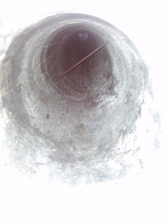

gld 23.09.2013 19:25 Zgłoś naruszenie Udostępnij Napisano 23 Września 2013 WitamMam dość "ciekawy" problem. Otóż w zakupionym od dewelopera domu chciałbym w końcu zamontować kominek. Ale jak to bywa, nie może być za łatwo. Otóż komin systemowy nie kończy się na poziomie zero wyczystką, tylko jest posadzony na stropie między parterem, a piętrem i mam po prostu dziurę ze stalową rurą fi200 jako "przepust" przez strop. Jak się nawiązać do takiego komina? Zakładam, że powinienem się wiązać do ceramicznej kształtki nad poziomem stropu a nie do rury przepustowej. Nadmienię, że kominiarz był i stwierdził, że rozwiązanie jest jak najbardziej w porządku i że wyczystką będzie sam wkład kominkowy. Cytuj Odnośnik do komentarza https://forum.murator.pl/topic/183122-schiedel-posadowiony-na-stropie/ Udostępnij na innych stronach Więcej opcji udostępniania
Kominki Piotr Batura 23.09.2013 20:13 Zgłoś naruszenie Udostępnij Napisano 23 Września 2013 Witam Mam dość "ciekawy" problem. Otóż w zakupionym od dewelopera domu chciałbym w końcu zamontować kominek. Ale jak to bywa, nie może być za łatwo. Otóż komin systemowy nie kończy się na poziomie zero wyczystką, tylko jest posadzony na stropie między parterem, a piętrem i mam po prostu dziurę ze stalową rurą fi200 jako "przepust" przez strop. Jak się nawiązać do takiego komina? Zakładam, że powinienem się wiązać do ceramicznej kształtki nad poziomem stropu a nie do rury przepustowej. Nadmienię, że kominiarz był i stwierdził, że rozwiązanie jest jak najbardziej w porządku i że wyczystką będzie sam wkład kominkowy. Bez fotek, możemy sobie pogdybać... Domyślam się jedynie, że problemem może być nadmierna temperatura emitowana z kształtki stalowej, zdolna zniszczyć strop w pobliżu komina. Sama koncepcja takiego rozwiązania jest jak najbardziej prawidłowa. Cytuj Odnośnik do komentarza https://forum.murator.pl/topic/183122-schiedel-posadowiony-na-stropie/#findComment-6100718 Udostępnij na innych stronach Więcej opcji udostępniania
niktspecjalny 23.09.2013 20:20 Zgłoś naruszenie Udostępnij Napisano 23 Września 2013 Bez fotek, możemy sobie pogdybać... Domyślam się jedynie, że problemem może być nadmierna temperatura emitowana z kształtki stalowej, zdolna zniszczyć strop w pobliżu komina. Sama koncepcja takiego rozwiązania jest jak najbardziej prawidłowa. Te czytają was mądrzy ,,,,,to z tym wklejaniem fotek ostrożnie. Cytuj Odnośnik do komentarza https://forum.murator.pl/topic/183122-schiedel-posadowiony-na-stropie/#findComment-6100750 Udostępnij na innych stronach Więcej opcji udostępniania
gld 23.09.2013 20:57 Autor Zgłoś naruszenie Udostępnij Napisano 23 Września 2013 Zastanawiam się tylko, czy przez przejściówkę uszczelnioną sznurem, skropliny mi nie będą lać się ciurkiem. Zanim zamontowałem strażaka to przy bezwietrznej pogodzie deszcz lał do komina i stąd już zacieki. Cytuj Odnośnik do komentarza https://forum.murator.pl/topic/183122-schiedel-posadowiony-na-stropie/#findComment-6100858 Udostępnij na innych stronach Więcej opcji udostępniania
Kominki Piotr Batura 24.09.2013 05:00 Zgłoś naruszenie Udostępnij Napisano 24 Września 2013 Zaproś przedstawiciela producenta na budowę i spytaj go o gwarancję na swój komin. Pamiętaj jednak, że podejmujesz walkę z ciemnotą i zacofaniem. "Naród" jest przekonany, ze to Ty jesteś nienormalny. Cytuj Odnośnik do komentarza https://forum.murator.pl/topic/183122-schiedel-posadowiony-na-stropie/#findComment-6101047 Udostępnij na innych stronach Więcej opcji udostępniania
gld 24.09.2013 07:05 Autor Zgłoś naruszenie Udostępnij Napisano 24 Września 2013 Ale czy są jakieś propozycje? Da się uratować sytuację? Cytuj Odnośnik do komentarza https://forum.murator.pl/topic/183122-schiedel-posadowiony-na-stropie/#findComment-6101163 Udostępnij na innych stronach Więcej opcji udostępniania
Kominki Piotr Batura 24.09.2013 08:16 Zgłoś naruszenie Udostępnij Napisano 24 Września 2013 Propozycje będziesz miał od przedstawiciela. Powinieneś go zaprosić, by nauczyć rozumu chytrego dewelopera i leniwego kominiarza. Natomiast kierunek działań powinien zakładać dwie sprawy. 1. Bezpieczeństwo stropu.2. Kierunek skroplin. Jedno i drugie dość łatwe do wykonania w trakcie budowy komina, teraz to droga przez mękę.Trzeba podeprzeć komin nad stropem, usunąć pierwsze elementy systemu, wykonać bezpieczne przejście przez strop z zastosowaniem redukcji w którą wstawisz z góry rurę ceramiczną a od dołu nasuniesz kielich rury przyłączeniowej. Podłączenie bezpośrednio do wkładu powinno również posiadać redukcję umożliwiająca płynięcie kondensatu do wnętrza wkładu, a nie na jego korpus (po przypaleniu jest to źródło smrodu).Komin należy solidnie zadaszyć! Jeszcze raz powtórzę. Jeśli nikt nie weźmie w obroty "oszczędnych" deweloperów i niedouczonych kominiarzy, proceder nigdy się nie skończy. Cytuj Odnośnik do komentarza https://forum.murator.pl/topic/183122-schiedel-posadowiony-na-stropie/#findComment-6101289 Udostępnij na innych stronach Więcej opcji udostępniania

gld 25.09.2013 18:32 Autor Zgłoś naruszenie Udostępnij Napisano 25 Września 2013 (edytowane) PanowiePowrócę może do tematu.Komin jest wykonany 100% zgodnie z projektem. Kupiłem budowę i sam ją oddawałem w PINBie. Zaprosiłem inspektora do siebie i powiedział mi, że niestety ale polskie prawo jest nieścisłe. Niestety ale komin ma być posadowiony na płycie żelbetowej o minimalnej grubości ileś tam centymetrów, a za wyczystkę może robić sam wkład. Masakra. Odbiór robił mi kominiarz zaproszony przeze mnie, powiedział, że zrobione "źle" ale zgodnie z przepisami i że może mi to odebrać. Zaprosiłem gościa, który był u mnie wcześniej inspektorem nadzoru na dużej inwestycji. Myślałem, że da mi jakieś argumenty do kłótni z deweloperem, nie dał. Rozumiem, ze można się przegadywać, kto jest lepszym kominiarzem, ale ja po prostu proszę o poradę. Myślałem żeby wejść w komin rurą 180 do wysokości pierwszej kształtki ceramicznej nad stropem i zabezpieczyć rurę sznurem szklanym na długość 5cm albo i więcej. potem przejść na 200 i dwoma kolanami 45st i rurami 200 do wkładu.Jeden gość mi doradził żeby dać najpierw nad szyber wkładu kryzę przeciw skroplinom, ale nie wiem, czy wtedy rury nie idą pod prąd? Albo dać rurę kwasoodporną 180 do środka? Jeśli macie jakieś sugestie to będę wdzięczny. Edytowane 25 Września 2013 przez gld Cytuj Odnośnik do komentarza https://forum.murator.pl/topic/183122-schiedel-posadowiony-na-stropie/#findComment-6103785 Udostępnij na innych stronach Więcej opcji udostępniania
kominiarz 25.09.2013 20:33 Zgłoś naruszenie Udostępnij Napisano 25 Września 2013 Panowie Powrócę może do tematu. Komin jest wykonany 100% zgodnie z projektem. Kupiłem budowę i sam ją oddawałem w PINBie. Zaprosiłem inspektora do siebie i powiedział mi, że niestety ale polskie prawo jest nieścisłe. Niestety ale komin ma być posadowiony na płycie żelbetowej o minimalnej grubości ileś tam centymetrów, a za wyczystkę może robić sam wkład. Masakra. Odbiór robił mi kominiarz zaproszony przeze mnie, powiedział, że zrobione "źle" ale zgodnie z przepisami i że może mi to odebrać. Zaprosiłem gościa, który był u mnie wcześniej inspektorem nadzoru na dużej inwestycji. Myślałem, że da mi jakieś argumenty do kłótni z deweloperem, nie dał. Rozumiem, ze można się przegadywać, kto jest lepszym kominiarzem, ale ja po prostu proszę o poradę. Myślałem żeby wejść w komin rurą 180 do wysokości pierwszej kształtki ceramicznej nad stropem i zabezpieczyć rurę sznurem szklanym na długość 5cm albo i więcej. potem przejść na 200 i dwoma kolanami 45st i rurami 200 do wkładu. Jeden gość mi doradził żeby dać najpierw nad szyber wkładu kryzę przeciw skroplinom, ale nie wiem, czy wtedy rury nie idą pod prąd? Albo dać rurę kwasoodporną 180 do środka? Jeśli macie jakieś sugestie to będę wdzięczny. Zrób tak jak na załączonym rysunku. Forest, wyjaśnij mi jedno, wskaż mi akt prawy, który zabrania takiego montażu komina . Dziękuję. Cytuj Odnośnik do komentarza https://forum.murator.pl/topic/183122-schiedel-posadowiony-na-stropie/#findComment-6104102 Udostępnij na innych stronach Więcej opcji udostępniania
niktspecjalny 26.09.2013 04:03 Zgłoś naruszenie Udostępnij Napisano 26 Września 2013 Witam. ... z tego co naliczyłem to na FM w dziale Kominki "udziela się" aktualnie czterech zdunów/kominkarzy (jak zwał tak zwał) z dyplomem mistrzowskim , którzy posiadają dodatkowo przygotowanie i uprawnienia pedagogiczne do pracy w charakterze instruktora praktycznej nauki zawodu ... Dwóch z nich robi to regularnie i często ... Kto chce ten korzysta z tej wiedzy ... Pozdrawiam. Co ty liczysz foreścik???Jeśli na ten przykład ja przejdę zgodnie testy,egzaminy,zrobię dyplom,będę się doktoryzował ,okażę się papierami zduńsko-kominkarskimi,będę miał praktykę dajmy na to 7 lat w zawodzie,itd to według ciebie mam prawo do wygłaszania i propagowania własnych zaciągniętych z praktyki ,idei???Założę bloga,będę miał swoją własną stronkę i choćbym głosił herezje to inwestory maja mi wierzyć bezgranicznie ???Wypiszę kilka mądrości-moich złotych myśli i ty w to uwierzysz???.Zapomniałeś o swoich porażkach ??? Cytuj Odnośnik do komentarza https://forum.murator.pl/topic/183122-schiedel-posadowiony-na-stropie/#findComment-6104250 Udostępnij na innych stronach Więcej opcji udostępniania
gld 26.09.2013 06:10 Autor Zgłoś naruszenie Udostępnij Napisano 26 Września 2013 Więc zastanawiam się nad czymś takim Trochę trudno będzie robić kielich zgodnie z propozycją Kominiarza, bo tam jest ta blacha. Cytuj Odnośnik do komentarza https://forum.murator.pl/topic/183122-schiedel-posadowiony-na-stropie/#findComment-6104310 Udostępnij na innych stronach Więcej opcji udostępniania
Kominki Piotr Batura 26.09.2013 08:02 Zgłoś naruszenie Udostępnij Napisano 26 Września 2013 To co kombinujesz nazywa się "leczenie syfa pudrem". Napisałem Ci co zrobić, Kominiarz naszkicował. http://forum.muratordom.pl/showthread.php?219389-Schiedel-posadowiony-na-stropie&p=6138963&viewfull=1#post6138963 Cytuj Odnośnik do komentarza https://forum.murator.pl/topic/183122-schiedel-posadowiony-na-stropie/#findComment-6104446 Udostępnij na innych stronach Więcej opcji udostępniania
