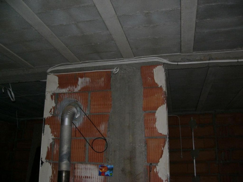

cziczu 24.09.2013 20:01 Zgłoś naruszenie Udostępnij Napisano 24 Września 2013 witam,czy istnieje możliwość przeróbki komina systemowego w taki sposób jak na zdjęciu?w narysowany otwór miałby być wpięty kominek wiszący który wylot spalin ma z tyłu(nie widoczny).Komin znajduje się za ścianą czyli jest 35cm miejsca od wkładu ceramicznego do frontu ściany na której ma wisieć piec.Może ma ktoś pomysł na wykonanie takiej przeróbki w odpowiedni sposób? http://images61.fotosik.pl/209/e9496484e1a4d9femed.jpg' alt='e9496484e1a4d9femed.jpg'> Cytuj Odnośnik do komentarza https://forum.murator.pl/topic/183165-problem-z-kominem-pomocy/ Udostępnij na innych stronach Więcej opcji udostępniania
kominiarz 24.09.2013 20:56 Zgłoś naruszenie Udostępnij Napisano 24 Września 2013 do takich celów służą stalowe systemy kominowe, które można dowolnie prowadzić wykorzystując istniejące kanały kominowe. Cytuj Odnośnik do komentarza https://forum.murator.pl/topic/183165-problem-z-kominem-pomocy/#findComment-6102454 Udostępnij na innych stronach Więcej opcji udostępniania
