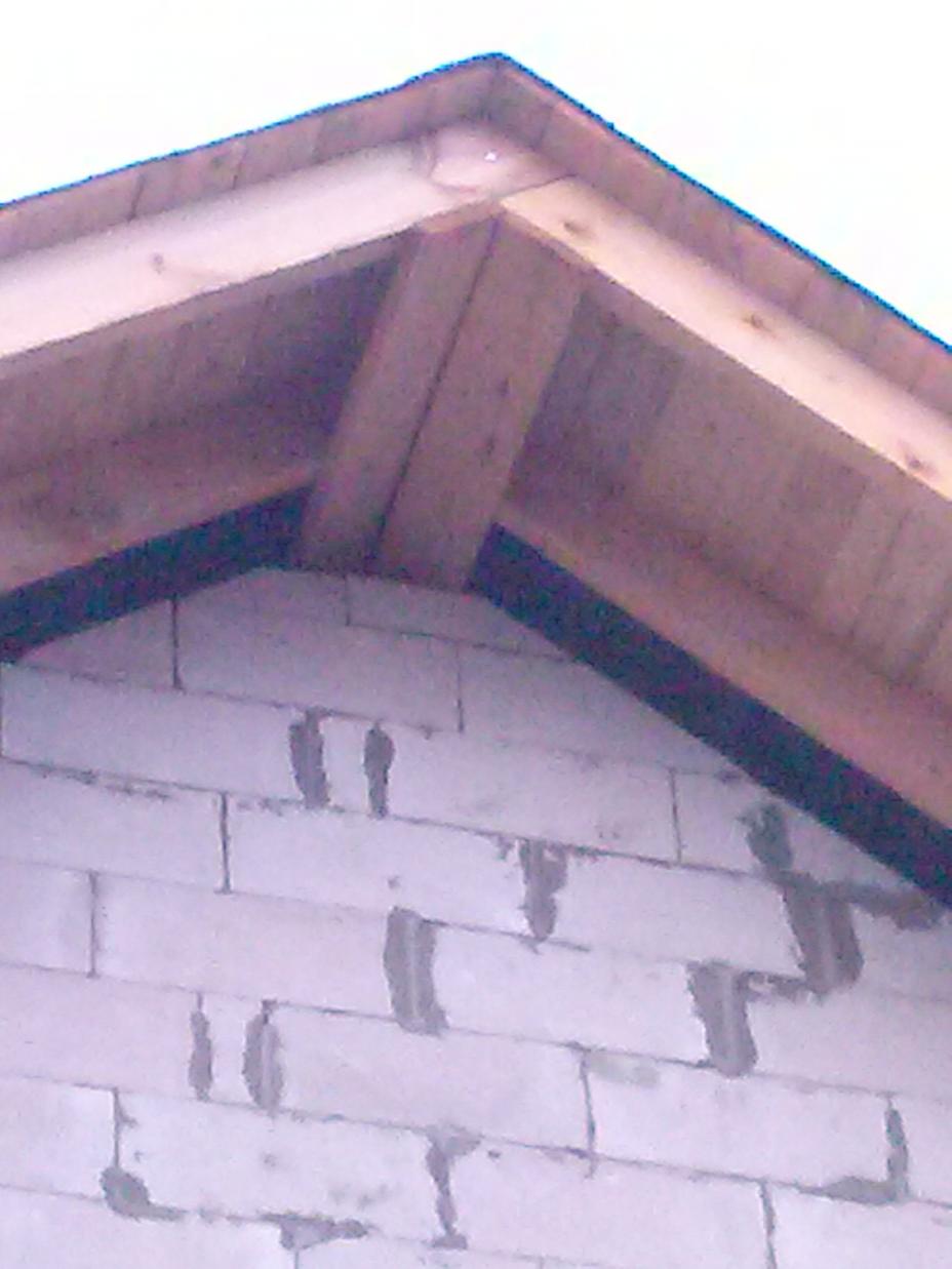

stam222 24.09.2013 20:07 Zgłoś naruszenie Udostępnij Napisano 24 Września 2013 Witam. Zastanawiam się gdzie właściwie powinna być zrobiona ta wentylacja w kalenicy? Do tej pory sądziłem, że na krawędzi dachu ale tak się rozglądałem po moim dachu i chyba równie dobrze można by to zrobić w miejscu gdzie styka się mur z deskami w kalenicy, należało by tylko zrobić kratki wentylacyjne na przestrzał czyli z jednej i drugiej strony a wełna wewnątrz musiała by być zawinięta poniżej desek kalenicowych tak aby było tam wystarczająca ilość miejsca na swobodny przepływ powietrza. tak czy owak moje demagogie to tylko czysta teoria a jak to jest w rzeczywistości? Gdzie powinna być ta szparka wentylacyjna zaznaczona na zielono czy czerwono? Pozdrawiam. Cytuj Odnośnik do komentarza https://forum.murator.pl/topic/183166-wentylacja-w-kalenicy/ Udostępnij na innych stronach Więcej opcji udostępniania

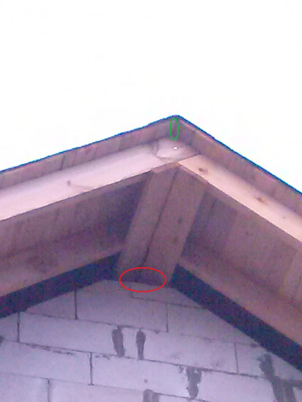

stam222 26.09.2013 20:40 Autor Zgłoś naruszenie Udostępnij Napisano 26 Września 2013 Witajcie raz jeszcze. Zrobiłem nowe bardziej widoczne zdjęcie i ciągle to samo pytanie, gdzie zrobić tę wentylację w kalenicy? Kolor zielony czy czerwony? Dziękuję. Cytuj Odnośnik do komentarza https://forum.murator.pl/topic/183166-wentylacja-w-kalenicy/#findComment-6105674 Udostępnij na innych stronach Więcej opcji udostępniania
tomraider 26.09.2013 21:29 Zgłoś naruszenie Udostępnij Napisano 26 Września 2013 Oczywiście że czerwona linia. szpara po 5 cm na stronę ,wycięte dechy i papa, na to membrana , pokrycie dachowe i taśma kalenicowa, kontry dobrane grubościom do długości połaci , dachówki wentylacyjne ( według producenta ,zwykle jak połać dłuższa niż 6 m) wlot pod okapem dla deskowania i ocieplenia , wlot na kratce wentylacyjnej ( czasem z wróblówką - zależy od dachówki) w okapie i to wszystko w temacie wentylacji. Masz nieocieplone ściany szczytowe od góry, błąd, bierz piłę i tnij tak jak BasH ( pokazał to w dzienniku budowy), Więcej błędów nie widać Cytuj Odnośnik do komentarza https://forum.murator.pl/topic/183166-wentylacja-w-kalenicy/#findComment-6105805 Udostępnij na innych stronach Więcej opcji udostępniania

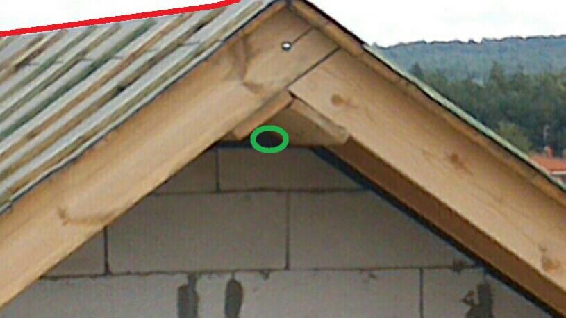

stam222 04.10.2013 18:51 Autor Zgłoś naruszenie Udostępnij Napisano 4 Października 2013 (edytowane) . Masz nieocieplone ściany szczytowe od góry, błąd, bierz piłę i tnij tak jak BasH ( pokazał to w dzienniku budowy), Więcej błędów nie widać Teraz dopiero doczytałem. W ogóle nie mam jeszcze ocieplenia. Edit; Wyszukałem dziennik BasH'a i uprzejmie donoszę, że mam miejsce na 20 cm styro. Edytowane 4 Października 2013 przez stam222 dodanie zdjęcia. Cytuj Odnośnik do komentarza https://forum.murator.pl/topic/183166-wentylacja-w-kalenicy/#findComment-6118609 Udostępnij na innych stronach Więcej opcji udostępniania
tomraider 05.10.2013 07:48 Zgłoś naruszenie Udostępnij Napisano 5 Października 2013 Teraz dopiero doczytałem. W ogóle nie mam jeszcze ocieplenia. Edit; Wyszukałem dziennik BasH'a i uprzejmie donoszę, że mam miejsce na 20 cm styro. [ATTACH=CONFIG]216497[/ATTACH] To bardzo dobrze, jednak nie dawaj styro do samego deskowania ( TE 20 CM ) , zostaw szczelinę 2 , 3 cm dla wentylacji deskowania i warstwy ocieplenia Cytuj Odnośnik do komentarza https://forum.murator.pl/topic/183166-wentylacja-w-kalenicy/#findComment-6119233 Udostępnij na innych stronach Więcej opcji udostępniania
