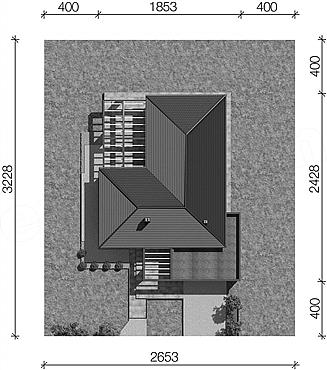

foratus 27.07.2019 19:16 Zgłoś naruszenie Udostępnij Napisano 27 Lipca 2019 Odświeżam temat. Mam czterospadowy dach w kształcie litery L, pow. 300 m2.https://img.extradom.pl/media/render/461984/resize%24370-370-1,f$bwWykonawca twierdzi, że potrzebuje 30% naddatku papy (na pełne deskowanie, na to dachówka ceramiczna) . Czy rzeczywiście aż tyle tej papy może pójść? Cytuj Odnośnik do komentarza https://forum.murator.pl/topic/183171-ile-papy-na-dach/#findComment-7703370 Udostępnij na innych stronach Więcej opcji udostępniania
Jan P. 28.07.2019 04:34 Zgłoś naruszenie Udostępnij Napisano 28 Lipca 2019 Odświeżam temat. Mam czterospadowy dach w kształcie litery L, pow. 300 m2. https://img.extradom.pl/media/render/461984/resize%24370-370-1,f$bw Wykonawca twierdzi, że potrzebuje 30% naddatku papy (na pełne deskowanie, na to dachówka ceramiczna) . Czy rzeczywiście aż tyle tej papy może pójść? Ja zamawiam 12-15%..Jan Cytuj Odnośnik do komentarza https://forum.murator.pl/topic/183171-ile-papy-na-dach/#findComment-7703424 Udostępnij na innych stronach Więcej opcji udostępniania
Di. 29.07.2019 08:33 Zgłoś naruszenie Udostępnij Napisano 29 Lipca 2019 (edytowane) Odświeżam temat. Mam czterospadowy dach w kształcie litery L, pow. 300 m2. https://img.extradom.pl/media/render/461984/resize%24370-370-1,f$bw Wykonawca twierdzi, że potrzebuje 30% naddatku papy (na pełne deskowanie, na to dachówka ceramiczna) . Czy rzeczywiście aż tyle tej papy może pójść? Krylem ostatnio taki sam dach, 270m2 w litere L. 10% to zaklady poziome, trzeba tez troche dolozyc na scinki w koszach. Wykorzystalem dokladnie 20 rolek papy po 15m i 2 rolki po 7,5m na czapke w kalenicy. U mnie scinek bylo tyle, ze podlogi w malej garderobie nie wylozylbym nimi. 300+15m2. Czyli 15% naddatku jak Ci Jan podal... i zabraklo mi 2m2 na obrobke jedynego komina, wiec rolka wiecej nie zawadzi, a jak masz kominow wiecej to nawet ze dwie. Czyli nawet 20% wiecej. Jesli robi od razu dachowke, to pape na brzegach musi wywinac, liczac nawet tylko 10-15cm to policz ile to papy dodatkowo ponadto co juz doliczylismy. 4-6 krawedzi kazda po 6-7m to juz masz pol rolki dodatkowo. Wykonawca pewnie zabezpiecza sie zeby mu nie braklo podczas roboty... Edytowane 30 Lipca 2019 przez Di. Cytuj Odnośnik do komentarza https://forum.murator.pl/topic/183171-ile-papy-na-dach/#findComment-7703674 Udostępnij na innych stronach Więcej opcji udostępniania
