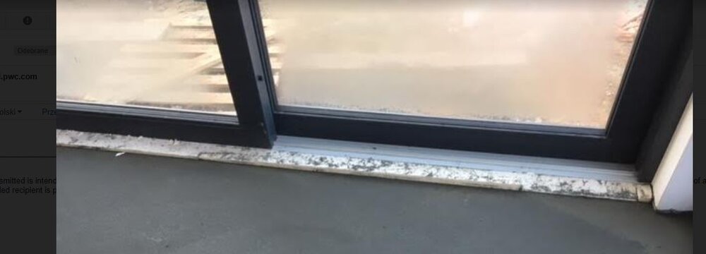

Papucy 11.06.2018 12:32 Zgłoś naruszenie Udostępnij Napisano 11 Czerwca 2018 (edytowane) Mam poszerzenia pod oknami tarasowymi oko 25 cm od zewnątrz chce zrobić izolację z EPDM lub taśmy dekarskiej strona wewnętrzna jest odseparowana od wylewki xps ( od poziomu styropianu ) jedno z poszerzeń jest systemowe z PCV(??) a drugie materiału jak na zdjęciu ( niestety nie wiem jak to się nazywa ) . Czy od zewnątrz mam normalnie ocieplać styro fasadowym czy może dać XPS ? Czy może takie poszerzenia są wystarczająco ciepłe i nie dawać nic? Czy dać tam parapet ? Taras ma być z deski. Edytowane 11 Czerwca 2018 przez Papucy 1 Cytuj Odnośnik do komentarza https://forum.murator.pl/topic/183227-jaka-izolacja-pod-oknem-tarasowym/page/4/#findComment-7543833 Udostępnij na innych stronach Więcej opcji udostępniania
Grabicak 11.06.2018 13:38 Zgłoś naruszenie Udostępnij Napisano 11 Czerwca 2018 Czy od zewnątrz mam normalnie ocieplać styro fasadowym czy może dać XPS ? Jeśli wykonasz prawidłową izolację z EPDM to można i tak i tak. Czy może takie poszerzenia są wystarczająco ciepłe i nie dawać nic? Jest tak ciepłe jak twój profil okienny. Czyli wystarczająco. Czyli i tak bym to docieplił Czy dać tam parapet ? Taras ma być z deski. To już kwestia estetyki. Ja bym doszedł do okna deską. Cytuj Odnośnik do komentarza https://forum.murator.pl/topic/183227-jaka-izolacja-pod-oknem-tarasowym/page/4/#findComment-7543857 Udostępnij na innych stronach Więcej opcji udostępniania
Papucy 11.06.2018 13:44 Zgłoś naruszenie Udostępnij Napisano 11 Czerwca 2018 To już kwestia estetyki. Ja bym doszedł do okna deską. A jak podjeżdżam deską to parapetu nie dawać pod? Cytuj Odnośnik do komentarza https://forum.murator.pl/topic/183227-jaka-izolacja-pod-oknem-tarasowym/page/4/#findComment-7543862 Udostępnij na innych stronach Więcej opcji udostępniania
jareko 11.06.2018 13:48 Zgłoś naruszenie Udostępnij Napisano 11 Czerwca 2018 Przy jakimkolwiek innym wykończeniu tarasu niż wylewka betonowa powinienes ochronić folie EPDM czy co tam dasz obróbka blacharska. Cytuj Odnośnik do komentarza https://forum.murator.pl/topic/183227-jaka-izolacja-pod-oknem-tarasowym/page/4/#findComment-7543864 Udostępnij na innych stronach Więcej opcji udostępniania
Grabicak 11.06.2018 14:22 Zgłoś naruszenie Udostępnij Napisano 11 Czerwca 2018 A jak podjeżdżam deską to parapetu nie dawać pod? Ja bym nie dawał. Parapet musisz podeprzeć to równie dobrze podeprzesz deskę. Cytuj Odnośnik do komentarza https://forum.murator.pl/topic/183227-jaka-izolacja-pod-oknem-tarasowym/page/4/#findComment-7543881 Udostępnij na innych stronach Więcej opcji udostępniania
Papucy 12.06.2018 09:02 Zgłoś naruszenie Udostępnij Napisano 12 Czerwca 2018 Ja bym nie dawał. Parapet musisz podeprzeć to równie dobrze podeprzesz deskę. Ok, dzięki A jak wykonać docieplenie pod drzwiami aby nie było mostów ? Czy dać XPS czy zwykły fasadowy a potem dojechać kostką do progu wcinając aby było lico? Czy takie coś będzie stabilne. ATTACH=CONFIG]414757[/ATTACH] Cytuj Odnośnik do komentarza https://forum.murator.pl/topic/183227-jaka-izolacja-pod-oknem-tarasowym/page/4/#findComment-7544229 Udostępnij na innych stronach Więcej opcji udostępniania
