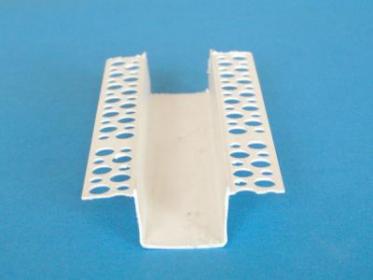

JK2010 28.09.2013 20:43 Zgłoś naruszenie Udostępnij Napisano 28 Września 2013 Na płaskiej ścianie wykonałem (a właściwie ktoś wykonał) boniowanie w ten sposób, że nakleiłem płyty styropianowe , między którymi naklejono listwy w kształcie litery U. Coś takiego jak to: Na styropian oczywiście siatka klej i tynk. Co zrobić z listwą do boniowania? Słyszałem rady fachowca, żeby zostawić bo "dobrze wygląda". Dla mnie nie. Wymyślił pomalowanie farbą, tylko jaką? Moim zdaniem najlepiej byłoby pokryć tynkiem , ale podobno to niemożliwe. Co radzicie Cytuj Odnośnik do komentarza https://forum.murator.pl/topic/183283-co-zrobi%C4%87-z-profilami-do-boniowania/ Udostępnij na innych stronach Więcej opcji udostępniania
EWBUD 28.09.2013 20:56 Zgłoś naruszenie Udostępnij Napisano 28 Września 2013 pomaluj zwykła farbą elewacyjną. Cytuj Odnośnik do komentarza https://forum.murator.pl/topic/183283-co-zrobi%C4%87-z-profilami-do-boniowania/#findComment-6109076 Udostępnij na innych stronach Więcej opcji udostępniania
JK2010 29.09.2013 08:53 Autor Zgłoś naruszenie Udostępnij Napisano 29 Września 2013 Jaką farbą? Jaka farba pokryje plastik? Silikonowa? Akrylowa? Inna? Cytuj Odnośnik do komentarza https://forum.murator.pl/topic/183283-co-zrobi%C4%87-z-profilami-do-boniowania/#findComment-6109418 Udostępnij na innych stronach Więcej opcji udostępniania
_unnamed 30.09.2013 13:15 Zgłoś naruszenie Udostępnij Napisano 30 Września 2013 Bonie powinno się malować farbą elewacyjną. Często listwy boniujące są fabrycznie zmatowione aby farba je lepiej pokrywała. Szczegóły wykończenia tych listew powinny się znajdować w instrukcji producenta. Cytuj Odnośnik do komentarza https://forum.murator.pl/topic/183283-co-zrobi%C4%87-z-profilami-do-boniowania/#findComment-6111207 Udostępnij na innych stronach Więcej opcji udostępniania
