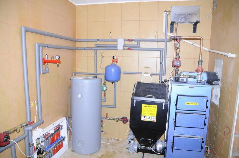

MagdaiKamil 02.10.2013 09:22 Zgłoś naruszenie Udostępnij Napisano 2 Października 2013 Witam Mam prośbę o pomoc w weryfikacji czy z moją instalacją jest wszystko ok. i tylko ja sobie coś ubzdurałem że powinno być inaczej czy rzeczywiście coś nie hula jak powinno. Mam piec Sekom Pleszew 17 KW na ekogroszek Ciśnienie 1,5 Bar Układ otarto zamknięty zamknięty po stronie odbiorników a otwarty po stronie pieca. Podłogówka 80 procent domu Grzejniki na piętrze w sypialni, łazience i pokojach dzieciaków. Pompa na piecu grundfoss ustawiona na 2 bieg Pompa na podłogówkę 9 pętli ustawiona na 3 Pompa na grzejniki na biegu 3 Oddzielny sterownik na grzejniki i oddzielny na podłogówkę. Instalacja jest nowa oddana w grudniu i od razu mi coś w niej nie pasowało. W czym problem – Na piecu temperatura zadana 60 stopni – sterownik odpala pompę na grzejniki – słychać że woda w grzejnikach ruszyła. Czekam dwadzieścia minut nadal zimne czekam 20 minut nadal zimne. Idę do kotłowni – słychać szum płynącej wody jakby było powietrze w rurkach – odpowietrzam pompę na piecu – odkręciłem całkowicie śrubę po środku i ani powietrza ani woda nie leci (nie wiem czy tak powinno być) – słychać jakby tak „falami to powietrze się przelewało. Dotykam rury za pompą na piecu gorąca jak diabli dotykam (minęło już 25 minut na piecu 60 stopni) pompy na grzejniki - zimna dotykam rur do pompy – zimne a woda w nich płynie bo słychać. – ściągam styropian z wymiennika płytowego i jest chłodny. Po stronie pieca jedna rura gorąca druga zimna po stronie instalacji obie chłodne. – sprawdzam czy odpowietrzone są grzejniki i są odpowietrzone więc niby ok. Mija 40 minut wymiennik dopiero zaczyna oddawać ciepło ale rurki można złapać i nawet się nie poparzyć a po stronie pieca rura zasilająca jest taka gorąca że tylko 5 sekund ją utrzymam. Po 1,5 godziny woda po stronie grzejników jest lekko ciepła i to ma mi ogrzać pokój… Żeby podgrzać pokój 20 m2 o jeden stopnień grzejniki muszą jechać prawie 3 godziny Czy wymienniki płytowe tak długo nagrzewają grzejniki? Dodam że w tym czasie podłogówka stała w miejscu bo sterownik ją odciął. Ja jako laik myślałem że rusza pompa i maks 10 minut i grzejniki są ciepłe. Mało tego byłem ostatnio u sąsiadki w starym domu – ma piec tłokowy, na piecu 53 stopnie – instalacja - tylko grzejniki i zaje…e ciepłe. Bez porównania do moich gdzie na piecu mam 60 stopni. Czy to moje paranoje czy faktycznie jest coś nie tak?? Cytuj Odnośnik do komentarza https://forum.murator.pl/topic/183392-pomoc/ Udostępnij na innych stronach Więcej opcji udostępniania

MagdaiKamil 02.10.2013 19:09 Autor Zgłoś naruszenie Udostępnij Napisano 2 Października 2013 zamieszczam zdjęcia proszę powiedzcie czy wszystko ok?. woda już nie szumi odpowietrzyłem jeszcze jeden grzejnik który zapomniałem i nie szumi ale grzejniki idą słabo Cytuj Odnośnik do komentarza https://forum.murator.pl/topic/183392-pomoc/#findComment-6115009 Udostępnij na innych stronach Więcej opcji udostępniania
Maher 02.10.2013 20:07 Zgłoś naruszenie Udostępnij Napisano 2 Października 2013 Wygląda na to że masz zapowietrzony układ po stronie pieca lub za mało wody w układzie. Odpowietrznik automatyczny nie odpowietrza się w taki sposób że odkręcasz korek na środku bo to nic nie da. Można go odpowietrzyć najprościej zamykając lub otwierając zawór przy pracującej pompie (robi się ciśnienie, kulka z zaworu różnicowego się podnosi i powinna wypchnąć powietrze ale jest nie za dobry sposób i nie zawsze działa zwłaszcza jak odpowietrznik jest zabrudzony).Najlepszym sposobem jest przy wygaszonym piecu podłączyć pod powrót z pieca węża od kranu (nie widać na zdjęciu abyś miał dodatkowy zawór napełniający) i dobić wody tak abyś słyszał aż się przelewa przez naczynie wyrównawcze te nad piecem i woda wylewa się białą rurą PCV, następnie włączyć pompę od pieca aby trochę popracowała, po kilku minutach wyłączyć ją i delikatnie odkręcić nie korek tylko górną część autoodpowiecznika aż wypływać będzie woda bez powietrza, później znowu włączyć pompę i tak z kilka razy chyba że wcześniej usłyszysz jak autoodpowiecznik sam zacznie się odpowietrzać (korek w nim powinien być odkręcony lub delikatnie wkręcony aby nie wypadł). Cytuj Odnośnik do komentarza https://forum.murator.pl/topic/183392-pomoc/#findComment-6115159 Udostępnij na innych stronach Więcej opcji udostępniania
timon120777 02.10.2013 20:09 Zgłoś naruszenie Udostępnij Napisano 2 Października 2013 (edytowane) a bojler dobrze się nagrzewa czy z jego grzaniem też są problemy?nie ogarniam do końca tej plątaniny ale mam wrażenie że bojler grawitacyjniepopraw mnie jeśli się mylę Edytowane 2 Października 2013 przez timon120777 Cytuj Odnośnik do komentarza https://forum.murator.pl/topic/183392-pomoc/#findComment-6115161 Udostępnij na innych stronach Więcej opcji udostępniania
Maher 02.10.2013 20:27 Zgłoś naruszenie Udostępnij Napisano 2 Października 2013 a bojler dobrze się nagrzewa czy z jego grzaniem też są problemy? nie ogarniam do końca tej plątaniny ale mam wrażenie że bojler grawitacyjnie popraw mnie jeśli się mylę Wygląda że bojler idzie na tej samej pompce co CO w części w układzie otwartym i wygląda że jest chyba zamknięty na zaworze (zdjęcia są za bardzo ogólne). Cytuj Odnośnik do komentarza https://forum.murator.pl/topic/183392-pomoc/#findComment-6115197 Udostępnij na innych stronach Więcej opcji udostępniania
MagdaiKamil 02.10.2013 20:30 Autor Zgłoś naruszenie Udostępnij Napisano 2 Października 2013 Maher z tego co wiem to instalacja ma się automatycznie dobijać. Tym niebieskim naczyniem jest zawór który napełnia wodę w instalacji i po lewej stronie na ścianie jest grupa bezpieczeńśtwa i tam na manometrze ma być1,5 Bar i tyle jest. Jeśli chodzi o szum wody po stronie pieca to niby przestał jak odpowietrzyłem ten jeden grzejnik. i nie mówiem o odpowietrzniku tylko odpowietrzaniu pompy tej na piecu Timon zasobnik nie jest zasilany grawitacyjnie. przed samym wymiennikiem górna rura- przed zaworem - idzie rozdzielenie na bojler, a pompa którą widzisz pomiędzy zasobnikiem a podajnikiem pieca jest do wężownicy. Tak mi tłumaczono. Bojler raczej nagrzewa się dobrze Cytuj Odnośnik do komentarza https://forum.murator.pl/topic/183392-pomoc/#findComment-6115204 Udostępnij na innych stronach Więcej opcji udostępniania

Maher 02.10.2013 21:49 Zgłoś naruszenie Udostępnij Napisano 2 Października 2013 Maher z tego co wiem to instalacja ma się automatycznie dobijać. Tym niebieskim naczyniem jest zawór który napełnia wodę w instalacji i po lewej stronie na ścianie jest grupa bezpieczeńśtwa i tam na manometrze ma być1,5 Bar i tyle jest. Jeśli chodzi o szum wody po stronie pieca to niby przestał jak odpowietrzyłem ten jeden grzejnik. i nie mówiem o odpowietrzniku tylko odpowietrzaniu pompy tej na piecu Ja raczej nie spotkałem się z automatycznym dobijaniem układu, a ty masz dwa oddzielne układy, układ otwarty po stronie pieca i układ zamknięty po stronie kaloryferów, po stronie kaloryferów masz mieć 1,5atm bo to układ zamknięty (i tu mi brakuje naczynia przeponowego, powinno być zamontowane pod grupą bezpieczeństwa) i on znowu nie ma nic wspólnego z niebieskim naczyniem bo ono jest do CWU (po podgrzaniu wody w bojlerze wzrasta ciśnienie i aby nie otworzył się zawór bezpieczeństwa po stronie CWU on "odbierze te ciśnienie"). Aby dobrze grzały ci kaloryfery oba układy muszą być odpowietrzone i napełnione wodą. Cytuj Odnośnik do komentarza https://forum.murator.pl/topic/183392-pomoc/#findComment-6115380 Udostępnij na innych stronach Więcej opcji udostępniania
MagdaiKamil 02.10.2013 21:58 Autor Zgłoś naruszenie Udostępnij Napisano 2 Października 2013 naczynie przepompowe to to czerwone na ziemi. ok czyli mam dobijać wodę ażzacznie się prelewać do białej rurki? Cytuj Odnośnik do komentarza https://forum.murator.pl/topic/183392-pomoc/#findComment-6115386 Udostępnij na innych stronach Więcej opcji udostępniania
Maher 02.10.2013 22:10 Zgłoś naruszenie Udostępnij Napisano 2 Października 2013 naczynie przepompowe to to czerwone na ziemi. ok czyli mam dobijać wodę ażzacznie się prelewać do białej rurki? Nie zauważyłem naczynia przeponowego (teraz też tak leży czy jest wkręcone w grupę bezpieczeństwa?). Zobacz w układzie przy piecu czy nie masz zaworu zamkniętego do dobijania instalacji, jak nie to do kranu dokręcasz węża drugo jego część do zaworku przy piecu i dobijasz aż usłyszysz przelewanie z naczynia wyrównawczego nad piecem (dobijasz przy wygaszonym piecu zimną wodą lub jak masz gorącą w kranie to możesz przy nie wygaszonym ale z wyłączona na chwilę pompą). Cytuj Odnośnik do komentarza https://forum.murator.pl/topic/183392-pomoc/#findComment-6115399 Udostępnij na innych stronach Więcej opcji udostępniania

kobra64 03.10.2013 11:00 Zgłoś naruszenie Udostępnij Napisano 3 Października 2013 (edytowane) A ta pompa na powrocie z bojlera czym jest sterowana i na jakim biegu chodzi? Sprawdź, jak grzeje wymiennik kiedy ona się wyłączy. W ogóle to wyłączyłbym ją na jakąś chwilę, zamknął ten zawór przed nią i wtedy sprawdził jak wymiennik daje na instalację Edytowane 3 Października 2013 przez kobra64 dopisek Cytuj Odnośnik do komentarza https://forum.murator.pl/topic/183392-pomoc/#findComment-6116116 Udostępnij na innych stronach Więcej opcji udostępniania
gersik 03.10.2013 11:44 Zgłoś naruszenie Udostępnij Napisano 3 Października 2013 Moim zdaniem zły układ pomp. Pompa na powrocie z bojlera jest nie potrzebna. Pompa w układzie zamkniętym na zasilaniu powinna być przed odpowietrznikiem bo na pewno zasysa powietrze z niego. Naczynie otwarte źle podpięte. Czy to ogrzewanie podłogowe jest wyżej rozdzielacza? Jeśli tak to pod żadnym pozorem nie spuszczaj wody z układu zamkniętego no chyba że pętle u góry są jeszcze raz odpowietrzane ( mają założony odpowietrzniki). Cytuj Odnośnik do komentarza https://forum.murator.pl/topic/183392-pomoc/#findComment-6116224 Udostępnij na innych stronach Więcej opcji udostępniania
