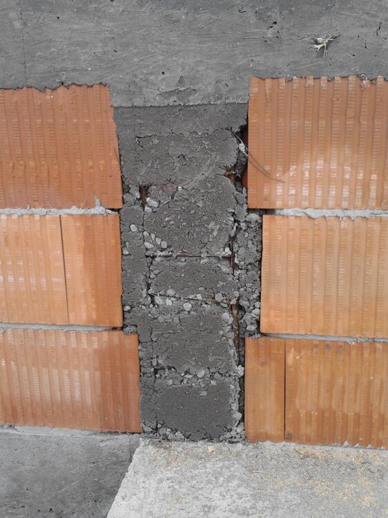

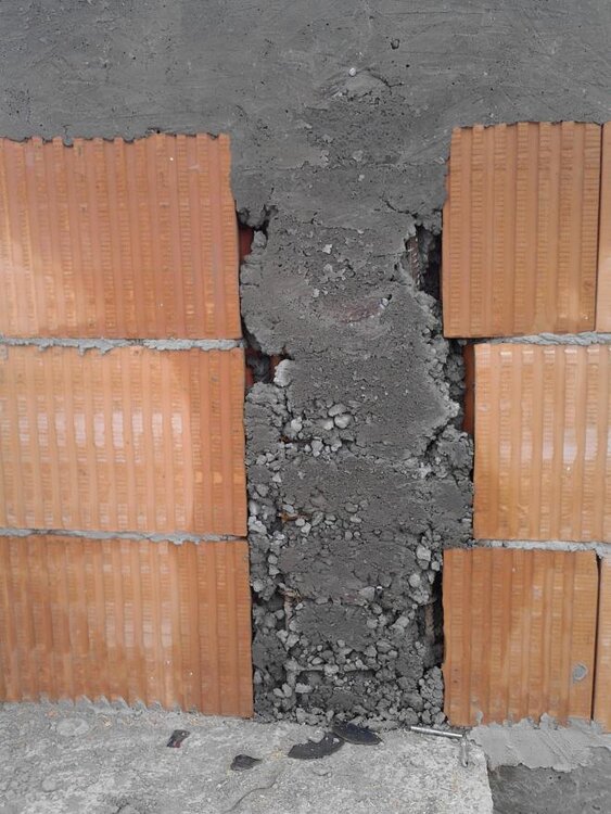

piotrek0m 02.10.2013 19:03 Zgłoś naruszenie Udostępnij Napisano 2 Października 2013 W słupkach wieńca mam ubytki takie jak na fotkach. Problem wystąpił na 3 słupkach, pozostałe 19 słupków jest wykonanych bez ubytków, najgłębsze mają ok 5 cm. Są one zlokalizowane od wewnętrznej strony domu, od strony zewnętrznej wszystko jest w porządku. Nie są to więc dziury na wylot. Kierownik budowy sugeruje skucie tych 3 słupków z wieńcem nad nimi i wylanie albo z gotowej zaprawy, albo z betoniarki. Dosyć restrykcyjne posunięcie, szczególnie, że wieniec jest dokładnie wypełniony betonem B25. Co majster-partacz ukręci w betoniarce - tego nie wiem... Majster chce te ubytki najzwyklej zatrzeć zaprawą. Ja wolę naprawić preparatami do naprawy ubytków typu Cerinol ZM lub Ceresid CD 26 Ubytki są na 3 słupkach, pozostałe i wieniec są zawibrowane i wykonane dokładnie... Co robić, majstra nie pogonię precz, bo już i tak kończy swoją pracę... co najwyżej nie polecę go nikomu innemu... Cytuj Odnośnik do komentarza https://forum.murator.pl/topic/183404-naprawa-ubytk%C3%B3w-w-betonie/ Udostępnij na innych stronach Więcej opcji udostępniania
Andrzej733 03.10.2013 13:38 Zgłoś naruszenie Udostępnij Napisano 3 Października 2013 Ale masz problem.Usiądź sobie wieczorkiem i pomyśl o swojej pracy w której teraz pracujesz i przypomnij sobie mniejsze lub większe wpadki w swojej pracy..jak juz sobie przypomnisz to czy miło Ci słyszeć że jesteś partaczem?Wątpię Ubytki można "zalepić" zaprawą jak majster mówi, jeżeli już chcesz używać chemii to użyj CX 5 ...mieszany na połowę z piaskiem lub innego cementu ekspansywnego.Pomysł kierownika świadczy że to dobry kierownik dla inwestorów, bo ma subiektywne podejście do tematu..co w sumie słabo o nim swiadczy....przy tak niskiej ściance kolankowej te słupy przenoszą jakieś 0,001 procenta obciążenia Cytuj Odnośnik do komentarza https://forum.murator.pl/topic/183404-naprawa-ubytk%C3%B3w-w-betonie/#findComment-6116474 Udostępnij na innych stronach Więcej opcji udostępniania

_olo_ 04.10.2013 17:22 Zgłoś naruszenie Udostępnij Napisano 4 Października 2013 Że to jest partactwo nie ulega wątpliwości - niedoróbka, nie błąd, jednak przy ścianie 3-pustakowej masz wieniec i słupki podczas gdy nawet do 1,5m nie trzeba w ogóle wieńca robić, wystarczą same słupki.Gdy porządnie wypełnisz te przestrzenie mocną zaprawą cementową to moim zdaniem wystarczy, zwłaszcza, że te braki masz od wewnątrz czyli w strefie rozciąganej słupków gdzie pracuje zbrojenie a nie beton a wieniec ładnie zgęszczony więc końce prętów dobrze w nim zakotwione.Jeżeli jeszcze masz w projekcie dach płatwiowo-krokwiowy to już w ogóle moim zdaniem bez znaczenia. Cytuj Odnośnik do komentarza https://forum.murator.pl/topic/183404-naprawa-ubytk%C3%B3w-w-betonie/#findComment-6118478 Udostępnij na innych stronach Więcej opcji udostępniania
