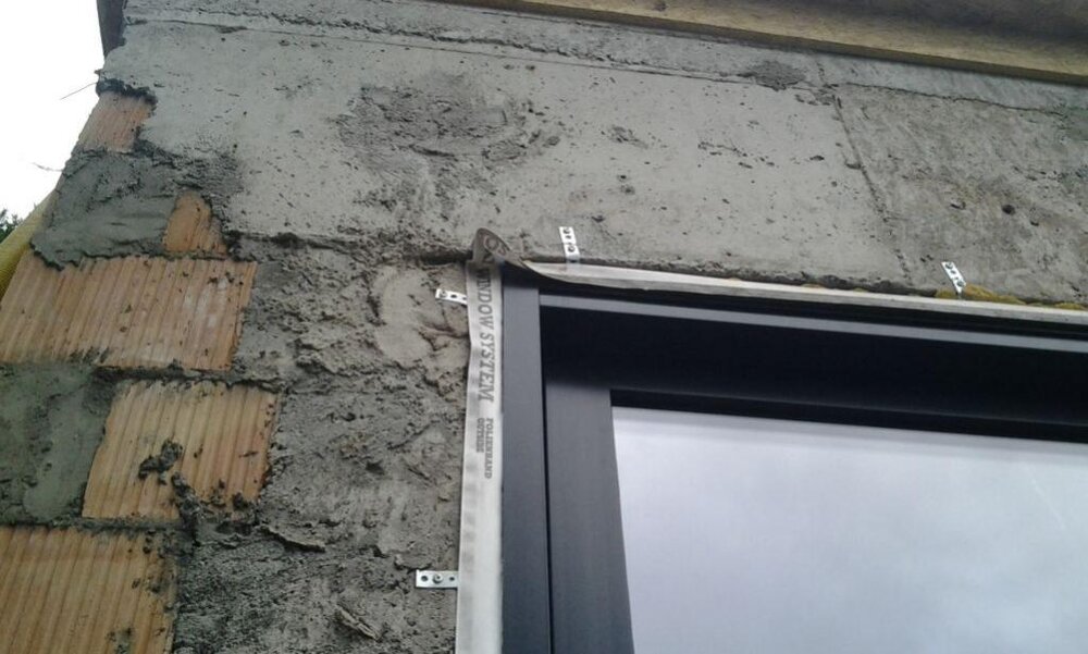

Robespierre 03.10.2013 09:06 Zgłoś naruszenie Udostępnij Napisano 3 Października 2013 Myślałem że na rynku nie ma już "ekip z łapanki". A tu taki kwiatek !!! Zobaczcie i oceńcie sami. To co wykonali montażyści jednej z dolnośląskich firm przechodzi wszelkie pojęcie. Wg mnie kpina z klienta i totalna amatorka !!! - część remontowana c.d.n Cytuj Odnośnik do komentarza https://forum.murator.pl/topic/183412-czy-w-dzisiejszych-czasach-mo%C5%BCna-tak-wykona%C4%87-monta%C5%BC-z-ta%C5%9Bmami/ Udostępnij na innych stronach Więcej opcji udostępniania
Robespierre 03.10.2013 09:09 Autor Zgłoś naruszenie Udostępnij Napisano 3 Października 2013 - część nowa (dobudowana) Cytuj Odnośnik do komentarza https://forum.murator.pl/topic/183412-czy-w-dzisiejszych-czasach-mo%C5%BCna-tak-wykona%C4%87-monta%C5%BC-z-ta%C5%9Bmami/#findComment-6115832 Udostępnij na innych stronach Więcej opcji udostępniania
Przemysław_ 03.10.2013 11:33 Zgłoś naruszenie Udostępnij Napisano 3 Października 2013 Widać ogólny kunszt na budowie... Te spoiny i dopieszczony wieniec. Cytuj Odnośnik do komentarza https://forum.murator.pl/topic/183412-czy-w-dzisiejszych-czasach-mo%C5%BCna-tak-wykona%C4%87-monta%C5%BC-z-ta%C5%9Bmami/#findComment-6116188 Udostępnij na innych stronach Więcej opcji udostępniania
MMichal 03.10.2013 15:46 Zgłoś naruszenie Udostępnij Napisano 3 Października 2013 Witam Ja nie rozumiem zdziwienia - i tak może na przyszłość do Wszystkich zgłaszających uwagi co do montażu - może napiszecie NA CO się umawialiście i ZA CO lub ILE zapłaciliście - będzie to bardziej "uczciwe" Oczywiście, że montaż jest kiepski od podstaw brak przygotowania otworu i potem już się ciągną niedokładności i niedoróbki. Ja tam bym to jeszcze poprawił ale ... Pozdrawiam Cytuj Odnośnik do komentarza https://forum.murator.pl/topic/183412-czy-w-dzisiejszych-czasach-mo%C5%BCna-tak-wykona%C4%87-monta%C5%BC-z-ta%C5%9Bmami/#findComment-6116613 Udostępnij na innych stronach Więcej opcji udostępniania
Charlie 03.10.2013 17:00 Zgłoś naruszenie Udostępnij Napisano 3 Października 2013 Widać ogólny kunszt na budowie... Te spoiny i dopieszczony wieniec. Wygląda to wszystko jak ruina. W Niemczech to by chyba nie odebrali takiej partaniny. Cytuj Odnośnik do komentarza https://forum.murator.pl/topic/183412-czy-w-dzisiejszych-czasach-mo%C5%BCna-tak-wykona%C4%87-monta%C5%BC-z-ta%C5%9Bmami/#findComment-6116695 Udostępnij na innych stronach Więcej opcji udostępniania

ClNEK 03.10.2013 19:41 Zgłoś naruszenie Udostępnij Napisano 3 Października 2013 to może ja Wam zaprezentuje przykład ze sławnych Niemiec, jak można przygotować otwory do montażu warstwowego, który jest tam wymagany Cytuj Odnośnik do komentarza https://forum.murator.pl/topic/183412-czy-w-dzisiejszych-czasach-mo%C5%BCna-tak-wykona%C4%87-monta%C5%BC-z-ta%C5%9Bmami/#findComment-6117021 Udostępnij na innych stronach Więcej opcji udostępniania

ClNEK 04.10.2013 08:20 Zgłoś naruszenie Udostępnij Napisano 4 Października 2013 (edytowane) Taki jest efekt końcowy budynku, którego otwory wrzuciłem a tak potrafią przygotować otwory w Austrii, gdzie jakiś rygorystycznych wymagań nie ma A tu mam foto z budowy po montażu okien na literę O. Nie wiem jak się im udało osiągnąć taki efekt. Tasma zarobiona klejem a jest oderwana od okna. Edytowane 4 Października 2013 przez ClNEK Cytuj Odnośnik do komentarza https://forum.murator.pl/topic/183412-czy-w-dzisiejszych-czasach-mo%C5%BCna-tak-wykona%C4%87-monta%C5%BC-z-ta%C5%9Bmami/#findComment-6117656 Udostępnij na innych stronach Więcej opcji udostępniania

Robespierre 07.10.2013 21:25 Autor Zgłoś naruszenie Udostępnij Napisano 7 Października 2013 Tak, te foty także zasługują na szczególną uwagę. "Pilnie potrzebny monter z wyobraźnią." Cytuj Odnośnik do komentarza https://forum.murator.pl/topic/183412-czy-w-dzisiejszych-czasach-mo%C5%BCna-tak-wykona%C4%87-monta%C5%BC-z-ta%C5%9Bmami/#findComment-6122917 Udostępnij na innych stronach Więcej opcji udostępniania
