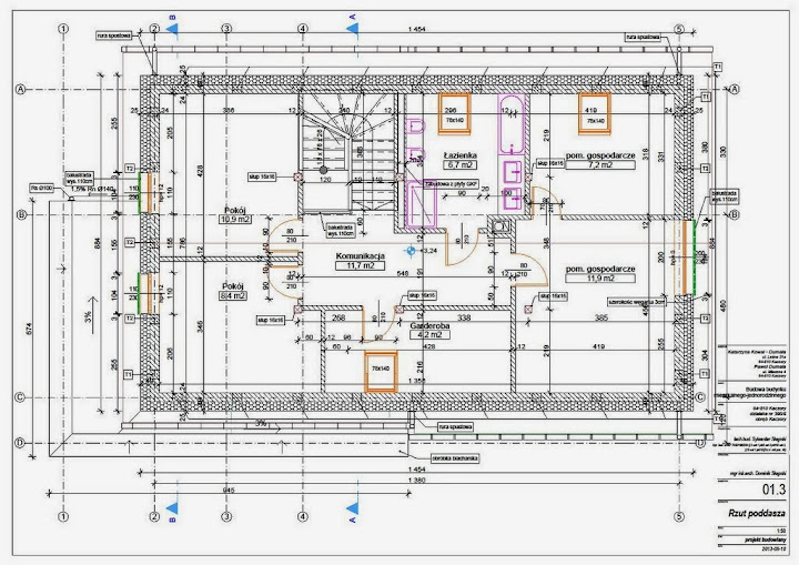

head67 10.10.2013 21:08 Zgłoś naruszenie Udostępnij Napisano 10 Października 2013 (edytowane) Witam choć budowa rozpoczęła się wakacje dopiero teraz udało sie założyć dziennik budowy .Na budowę czekaliśmy ponad 2 lata ze względu na zmiany w planie .Ale w końcu udało sie i mogliśmy zacząć wraz z zoną budowę naszego domu . Dom zaprojektował mój przyjaciel. Założenia były takie w miarę prosty i tani w utrzymaniu czyli energooszczędny prawie rok czytałem forum zbierając wiedze jak dobrze i tani wybudować nasz dom. Projekt początkowo przewidywał 140 m2 powierzchni użytkowej a skończyło sie na 160 m2 powierzchnia podług 188 m2 Tak jak pisałem dom ma być energooszczędny czyli dobra izolacja to podstawa . Tak docelowo ma wygladac domek Edytowane 27 Października 2013 przez head67 Cytuj Odnośnik do komentarza https://forum.murator.pl/topic/183671-dymki-buduj%C4%85-energooszcz%C4%99dnie-i-na-pr%C4%85d/ Udostępnij na innych stronach Więcej opcji udostępniania

dlt7 23.04.2014 06:24 Zgłoś naruszenie Udostępnij Napisano 23 Kwietnia 2014 head67 jak postępy na budowie? Piszesz w wątku elektrycznym, że kable już kładziesz a tu jeszcze dachu w dzienniku nie ma. PS: dużo jakoś masz pomieszczeń gospodarczych w tym projekcie Cytuj Odnośnik do komentarza https://forum.murator.pl/topic/183671-dymki-buduj%C4%85-energooszcz%C4%99dnie-i-na-pr%C4%85d/#findComment-6425922 Udostępnij na innych stronach Więcej opcji udostępniania
head67 23.04.2014 11:44 Autor Zgłoś naruszenie Udostępnij Napisano 23 Kwietnia 2014 no muszę wziasc sie za uzupełnienie dziennika miałem prowadzić na bieżąco ale wyszło jak wyszło te pomieszczenia to specjalnie tak pozaznaczane dla banku metraż tez na górze mierzony inaczej zeby wyszło mniej metrów ale tak to nic nie dało Do końca tygodnia maja koniec z tynkami wtedy ja rozkładam styropian i kabelki Cytuj Odnośnik do komentarza https://forum.murator.pl/topic/183671-dymki-buduj%C4%85-energooszcz%C4%99dnie-i-na-pr%C4%85d/#findComment-6426301 Udostępnij na innych stronach Więcej opcji udostępniania
