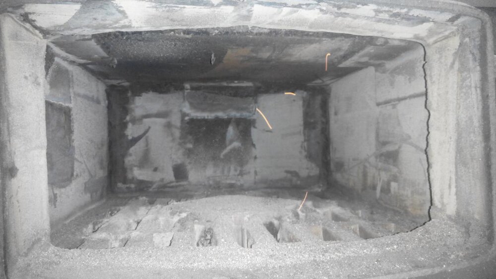

wuwok 12.04.2014 21:59 Zgłoś naruszenie Udostępnij Napisano 12 Kwietnia 2014 (edytowane) Witam zacząłem test SPP i po paru godzinach palenia jestem pod wrażeniem sterownika.Na razie nie wiem ile pali itd ponieważ nie wpisałem mu danych ale jakość spalania jest co najmniej zadowalająca..Musze wyczyścić piec ,i zobaczę po tygodniu palenia jak wymiennik wyglada. Po całej nocy pozytywne wrażenie pozostaje..wymiennik zadziwiająco czysty..Teraz temp. idzie do góry wiec powinien kociołek się wyłączyć i będę obserwował jak wyglada praca czystość wymiennika przy odstawionym piecu.Podłączenie moje to tzn mix czyli Spp i ecoal .Ecoal steruje mi pompami ,[ustawiona pogodówka ] a SPP odpowiedzialny jest za poprawne spalanie węgla .Ustawienie sterownika stosunkowo proste [dziękuje koledze Jareckiemu za krotki opis co i z czym na priv] Wady które zauważyłem to ze sterownik nie jest tak rozbudowany jak eCoal [cóż człowiek przywykł do miska i powiedzmy oczekiwał by tego samego po innych sterach] Kolejna to brak możliwości aktualizacji oprogramowania sterownika w domowych warunkach.To tyle na szybko.. Edytowane 13 Kwietnia 2014 przez wuwok Cytuj Odnośnik do komentarza Udostępnij na innych stronach Więcej opcji udostępniania
bolek_bolecki 13.04.2014 08:40 Zgłoś naruszenie Udostępnij Napisano 13 Kwietnia 2014 Widzisz, fotki trzeba było zrobić przed i po Cytuj Odnośnik do komentarza Udostępnij na innych stronach Więcej opcji udostępniania
wuwok 13.04.2014 08:55 Zgłoś naruszenie Udostępnij Napisano 13 Kwietnia 2014 (edytowane) Wkleję fotkę po 1 noce , Słuchaj a gdybym podjechał z sterem uaktualnił byś go do najnowszej wersji?. I czekam teraz gdy się piec odstawił co pokaże ster:P Nadmienię ze nie czyszczę pedantycznie pieca,nie staram by był jak nówka Ważne jak sobie da rady w podtrzymaniu..właśnie kociołek przeszedł w podtrzymanie jedynie pompka cwu działa non stop Edytowane 13 Kwietnia 2014 przez wuwok Cytuj Odnośnik do komentarza Udostępnij na innych stronach Więcej opcji udostępniania
dziubek23 13.04.2014 09:11 Zgłoś naruszenie Udostępnij Napisano 13 Kwietnia 2014 W najnowszej wersji nic sie nie zmienilo odnosnie spalania jedynie jakas kosmetyka odnosnie bramki BET i CWU. swoja droga ciekawe czy twoj ster widzi zalaczona pompe CO bo to wazne by ja widzial bo wtedy tez inaczej pracuje. Cytuj Odnośnik do komentarza Udostępnij na innych stronach Więcej opcji udostępniania

wuwok 13.04.2014 09:32 Zgłoś naruszenie Udostępnij Napisano 13 Kwietnia 2014 (edytowane) Z netem wieczór się pobawię...narazie ciekaw jestem jak będzie wyglądał wymiennik po kilkugodzinnym podtrzymaniu Podpiąłem go do neta właśnie Edytowane 13 Kwietnia 2014 przez wuwok Cytuj Odnośnik do komentarza Udostępnij na innych stronach Więcej opcji udostępniania

wuwok 13.04.2014 09:54 Zgłoś naruszenie Udostępnij Napisano 13 Kwietnia 2014 na ciepły...luknij i radź jak zwiększyć efektywność palenia:) Cytuj Odnośnik do komentarza Udostępnij na innych stronach Więcej opcji udostępniania
