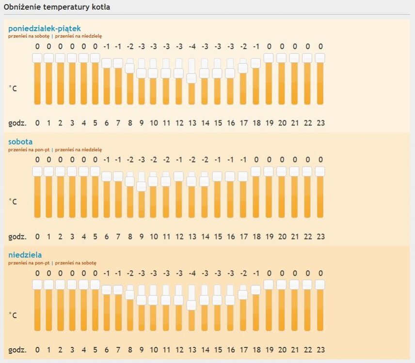

kobra64 17.04.2014 13:27 Zgłoś naruszenie Udostępnij Napisano 17 Kwietnia 2014 Programatory już się robią - wczoraj aktualizowałem ster i BET -a do wersji ze sterowaniem pokojowym, obniżeniem temperatury kotła w wybranych godzinach i strefami CWU. Za parę dni ma banglać - kwestia zmian na ekotlownia.pl. Trzeba Bolka dopingować, żeby się to dało jeszcze zanim się na dobre ociepli wypróbować. Pompy to zapewne też kwestia czasu - jak się Bolka pomolestuje to zrobi. Ja już molestować nie zamierzam - mnie jedna starcza i gniazdo pompy CWU mam i tak w sterze wolne. Cytuj Odnośnik do komentarza https://forum.murator.pl/topic/183674-sterownik-spp/page/23/#findComment-6420097 Udostępnij na innych stronach Więcej opcji udostępniania
Jarecki79 17.04.2014 13:54 Zgłoś naruszenie Udostępnij Napisano 17 Kwietnia 2014 . Np. obsługa dodatkowych pomp i programatory. Tak wygląda podejście do jeszcze testowej wersji, jak się sprawdzi, to będzie przeniesione na oficjalny portal - jest programator t.pokojowej (jest temp.-pompa stop) - jest programator kotła (temp. kotła, nie potrzebny do niego cz.wewn. do bet-a) - jest prosty programator cwu (wybór w godzinach wł/wył) Cytuj Odnośnik do komentarza https://forum.murator.pl/topic/183674-sterownik-spp/page/23/#findComment-6420140 Udostępnij na innych stronach Więcej opcji udostępniania

Jarecki79 17.04.2014 14:03 Zgłoś naruszenie Udostępnij Napisano 17 Kwietnia 2014 Czy wraz z nowymi opcjami planowana jest również zmiana ceny w najbliższym czasie? Zdziwiłbym się, gdyby tak było, bo żadne graty do stera nie doszły. Te strefy są tylko jak masz BET-a z poziomu www. Możesz miec SPP i gołego BET-a (wówczas nie skorzystasz ze stref temp. pokojowej) Możesz mieć SPP i BET-a z kompletem czujników (wewn,zewn,spalin lub z wybranymi lub wybranym czujnikiem, który Ci pasuje.... np. sam spalin) Cytuj Odnośnik do komentarza https://forum.murator.pl/topic/183674-sterownik-spp/page/23/#findComment-6420150 Udostępnij na innych stronach Więcej opcji udostępniania

bobasxx 17.04.2014 14:14 Zgłoś naruszenie Udostępnij Napisano 17 Kwietnia 2014 Tak wygląda podejście do jeszcze testowej wersji, jak się sprawdzi, to będzie przeniesione na oficjalny portal - jest programator t.pokojowej (jest temp.-pompa stop) [ATTACH=CONFIG]255281[/ATTACH] - jest programator kotła (temp. kotła, nie potrzebny do niego cz.wewn. do bet-a) [ATTACH=CONFIG]255282[/ATTACH] - jest prosty programator cwu (wybór w godzinach wł/wył) [ATTACH=CONFIG]255283[/ATTACH] Ooo, ładnie. Producent idzie za głosem ludu Cytuj Odnośnik do komentarza https://forum.murator.pl/topic/183674-sterownik-spp/page/23/#findComment-6420162 Udostępnij na innych stronach Więcej opcji udostępniania
